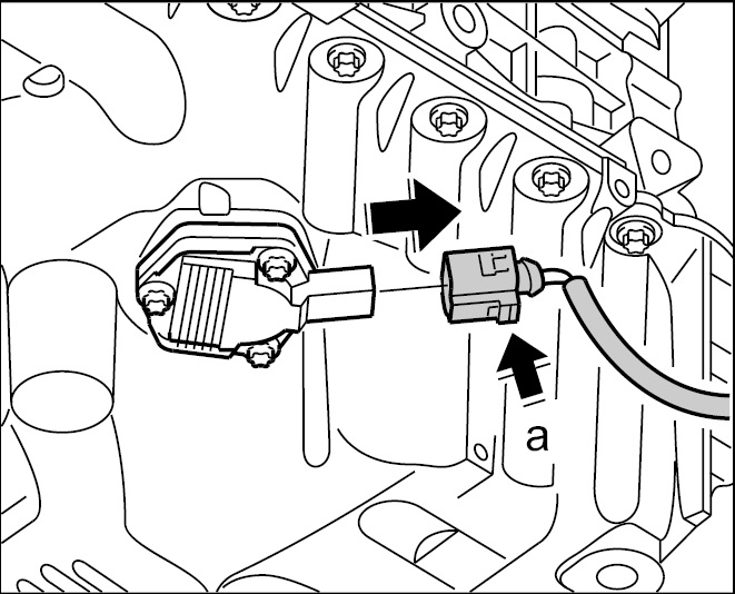

Владимир добрый день! Еще раз поднимаю тему про масло, ранее я спрашивал про течь, ее устранили..... Но там же я вскользь упомянул о датчике уровня.он неисправен на дисплее пишет level oil..... И т.д. Но теперь и температуру масла перестало показывать, этот датчик отвечает за оба параметра? И как его поменять, открутить открутил а вот как его вынуть, мешает подрама.... А до его кончины постоянно раньше выскакивала на дисплее неисправен элэктрон контроль масла.... Ну это русский плохой перевод.... Gts 2009. Заранее спасибо!
04.10.2014, 18:31   #2
Сообщение от valerey Посмотреть сообщение
Добрый день.
да

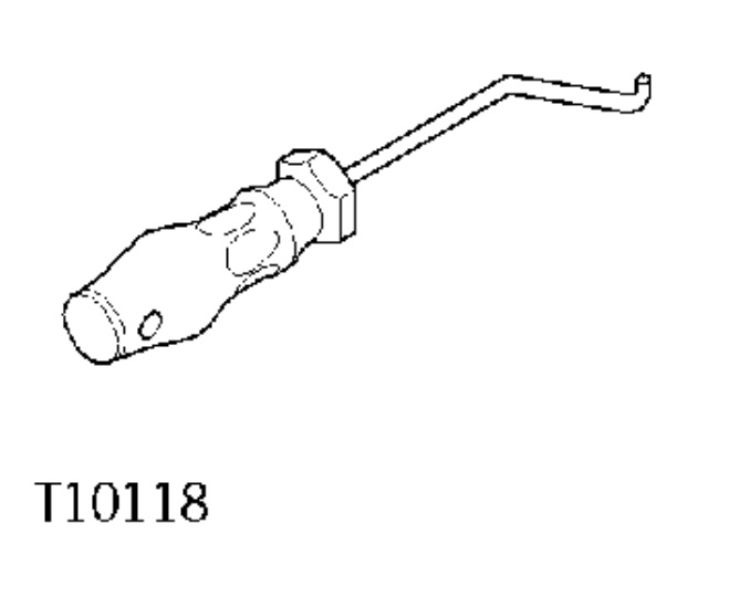

Предварительно:
Демонтировать защиту двигателя.
Слить моторное масло.
1. Отсоединить электроразъем датчика уровня масла (TOG). При необходимости использовать T10118 монтажный инструмент. Недостаток свободного пространства при работах под кронштейном опоры двигателя и передней осью.
2. Отсоединить крепежные болты и извлечь датчик уровня масла из масляного поддона. Масло подтекает.
3. Заменить уплотнительное кольцо датчика уровня масла.
Название: T10118 специнструмент.jpg

Название: датчик уровня моторного масла V8 (957).jpg
