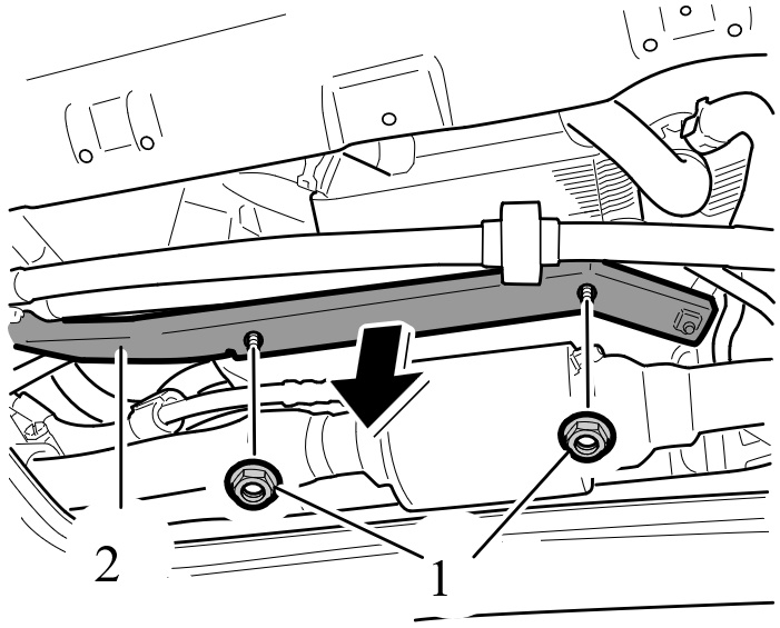

3. При PDCC: снять передний комплект каналов с масляного поддона.
4. Снять подрамник передней оси. При этом обратить внимание на соединения системы PDCC. Кронштейны опор двигателя остаются установленными на лонжеронах.

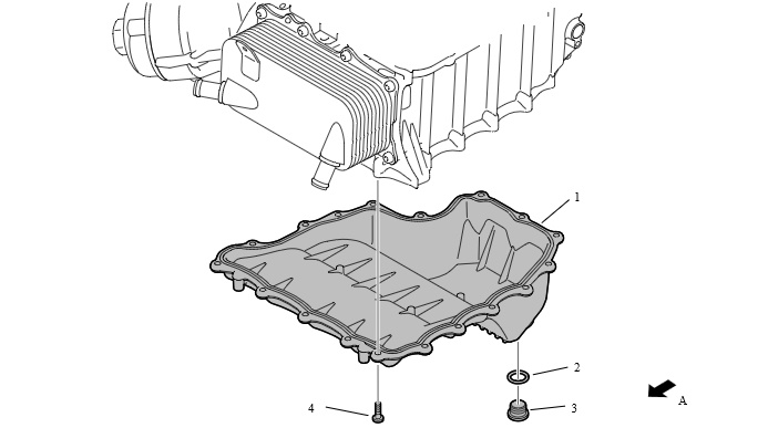

Обзор элементов
Масляный поддон
1 - Масляный поддон с установленной прокладкой многократного использования
2 - Уплотнительное кольцо
3 - Пробка для слива масла M18 x 1,5 → момент затяжки: 50 Nm
4 - Болт M6 x 20 → момент затяжки: 10 Nm
A - Направление движения

1. Установить подрамник передней оси. При этом обращать внимание на каналы и соединения PDCC.
2. Передний комплект каналов PDCC присоединить к масляному поддону.

Название: Откручивание держателей каналов PDCC.jpg
ID:	12105   Нажмите на изображение для увеличения
Название: Масляный поддон.jpg
