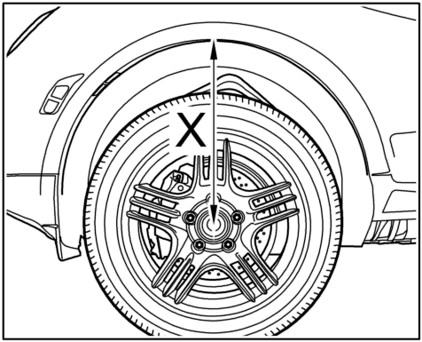

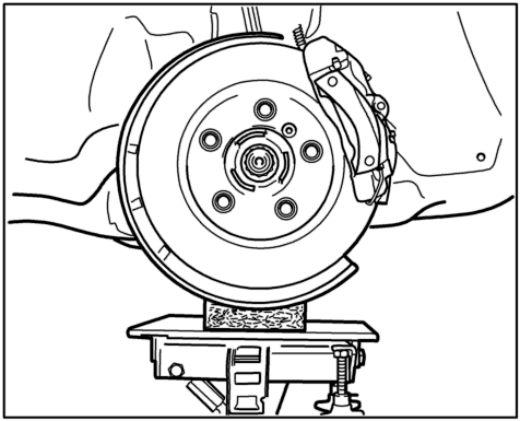

От нижнего края крыла до центра колеса контрольный размер 502 mm +/-10 mm

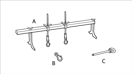

-A- - Траверса 10-222 A
-B- - Карабинный крюк или цепь – для удлинения стержней
-C- - Транспортировочная серьга 9700

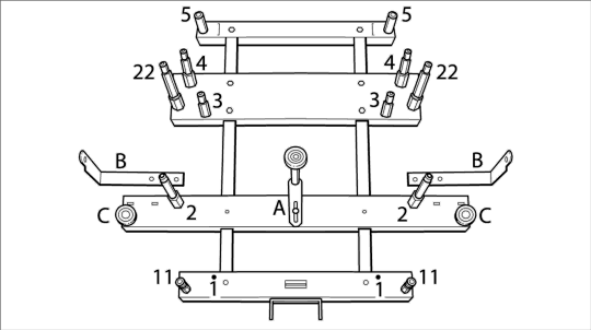

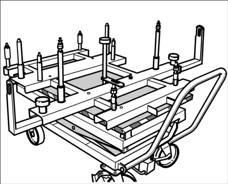

-A- - Монтажный стенд
-1- - Упор – для демонтажа балки передней оси
-3- - Упор – для демонтажа балки передней оси
-4- - Вспомогательное устройство – для позиционирования монтажного стенда

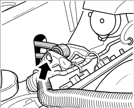

3. Демонтировать с двигателя -реактивную опору- . Затем снова установить крепежный винт -стрелка- .

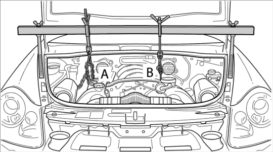

В пункте 4 на автомобилях с двигателем V8 второго поколения транспортировочная проушина 9700 не вворачивается. На двигателе установлены панели с отверстиями для транспортировки или для крепления на траверсе.
4. Установить траверсу 10-222 A в правильное положение и смонтировать цепь для крепления -A- . Смонтировать транспортировочную проушину 9700 для фиксации двигателя -B- (отверстие для транспортировочной проушины находится в левом ряду цилиндров между 6-ым и 7-ым цилиндрами).

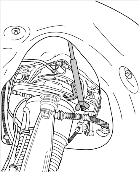

Зафиксировать верхние рычаги подвески. Нижние поперечные рычаги отсоединяются от подрамника и вместе с амортизационными стойками остаются на автомобиле.
7. Зафиксировать верхний рычаг подвески с помощью пружинного зажима VW 552. Во избежание повреждения верхнего шарового шарнира, необходимо небольшое предварительное натяжение рычага. При этом -фиксатор- входит в верхнее отверстие колесной ниши (двойной лист под облицовкой колесной ниши) и в рычаг подвески (соединение пневмоподвески не расстыковывать!).

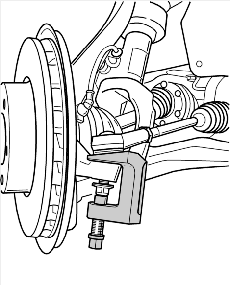

8. Для наиболее эффективного демонтажа внешнего шарнира рулевой тяги - соответствующую колесную стойку повернуть таким образом, чтобы рулевая тяга полностью выдвинулась. Снять -внешние шарниры поперечной тяги- с помощью съемника T10187. При выпрессовке прикрутить стопорную гайку заподлицо (защищает резьбу шарового шарнира).

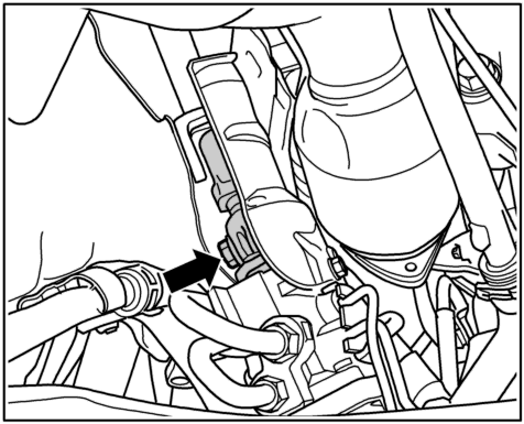

9. Винт рулевого вала выкручивается изнутри колесной ниши. Отсоединить шланги ОЖ от креплений на кузове. Отсоединить -винт рулевой колонки (стрелка)- от рулевого механизма.

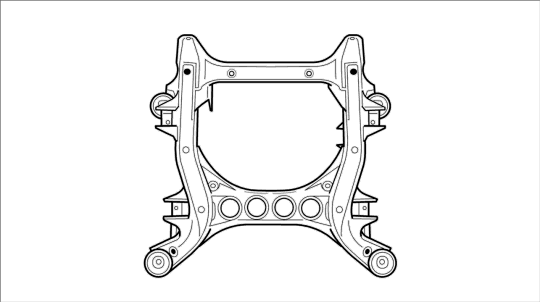

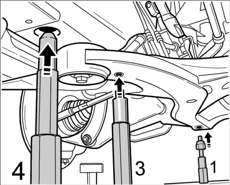

Для демонтажа подрамника передней оси необходимы крепления для подрамника передней оси (1 и 3), справа и слева, и два вспомогательных устройства (4), которые вставляются в кузов. Другие крепления можно демонтировать.
Крепления 1/11 (маркировка на направляющем штифте) монтируются в -Положение 1- . Двойная маркировка (например, 11, 22) предусмотрена также и для креплений задней оси.
Чтобы при спуске подрамника передней оси не повредить расположенные вокруг него компоненты, необходимо участие второго механика.

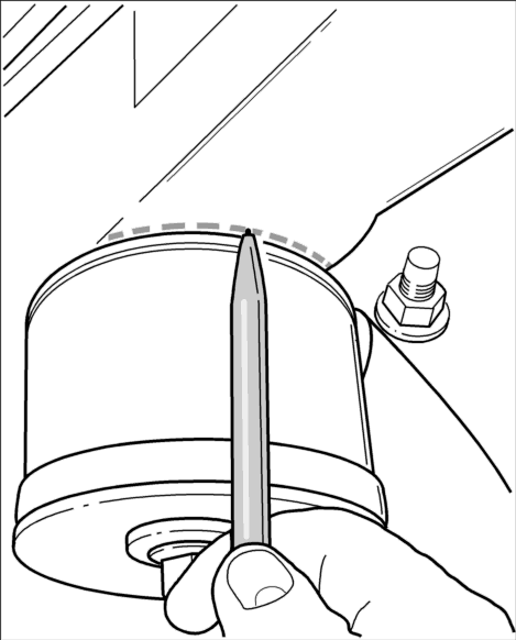

Для установки рекомендуется отметить монтажное положение подрамника передней оси по диагонали как минимум в двух точках кузова. Для этого нанести метки перпендикулярно днищу кузова фломастером (например, прочертить метки вдоль подрамника передней оси).
15. Установить -подъемную тележку- с помощью правильно установленного монтажного устройства под балкой передней оси.
16. Отметить монтажное положение балки передней оси по диагонали как минимум в двух точках кузова.

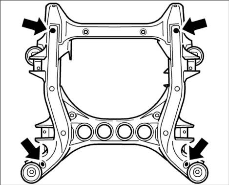

17. Позиции -стрелка- обозначают опорные площадки для монтажного устройства на балке передней оси (здесь: вид снизу).
18. Установить балку передней оси в предназначенные для этого точки крепления -(стрелки)- (пункты 4 на кузове).

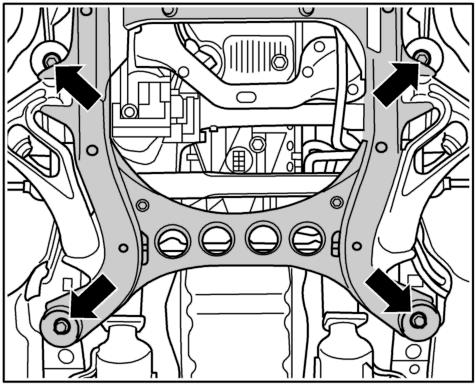

19. Снять 4 крепежных винта -(стрелки)- балки передней оси.
20. Опустить балку передней оси с рулевым управлением, главной передачей, стабилизатором, с учетом расположенных рядом конструктивных элементов (например, карданного вала, масляного поддона, кузова).
21. Снять навесные элементы балки передней оси (рулевое управление, главная передача, стабилизатор). Необходима помощь второго механика.

Все винтовые соединения оси следует затягивать при нормальном положении автомобиля. Нормальное положение автомобиля: Автомобиль стоит на колесах или подвеска поднята универсальным домкратом. -размер X- , соответствует нормальному положению автомобиля. → контрольный размер: 502 mm+/-10 mm
Отдельное колесо автомобиля (автомобиль стоит на колесах) нельзя поднимать выше нормального положения подвески. При подъеме использовать соответствующую -прокладку (жесткая резиновая опора)- . Не повредить тормозной щит.

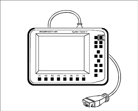

При помощи -тестера Porsche- откалибрировать датчик угла поворота рулевого колеса.

11. Демонтировать траверсу 10-222 A. Для этого демонтировать транспортировочную проушину 9700 -B- и цепь -A- для фиксации двигателя.
12. Монтировать -реактивную опору- .
