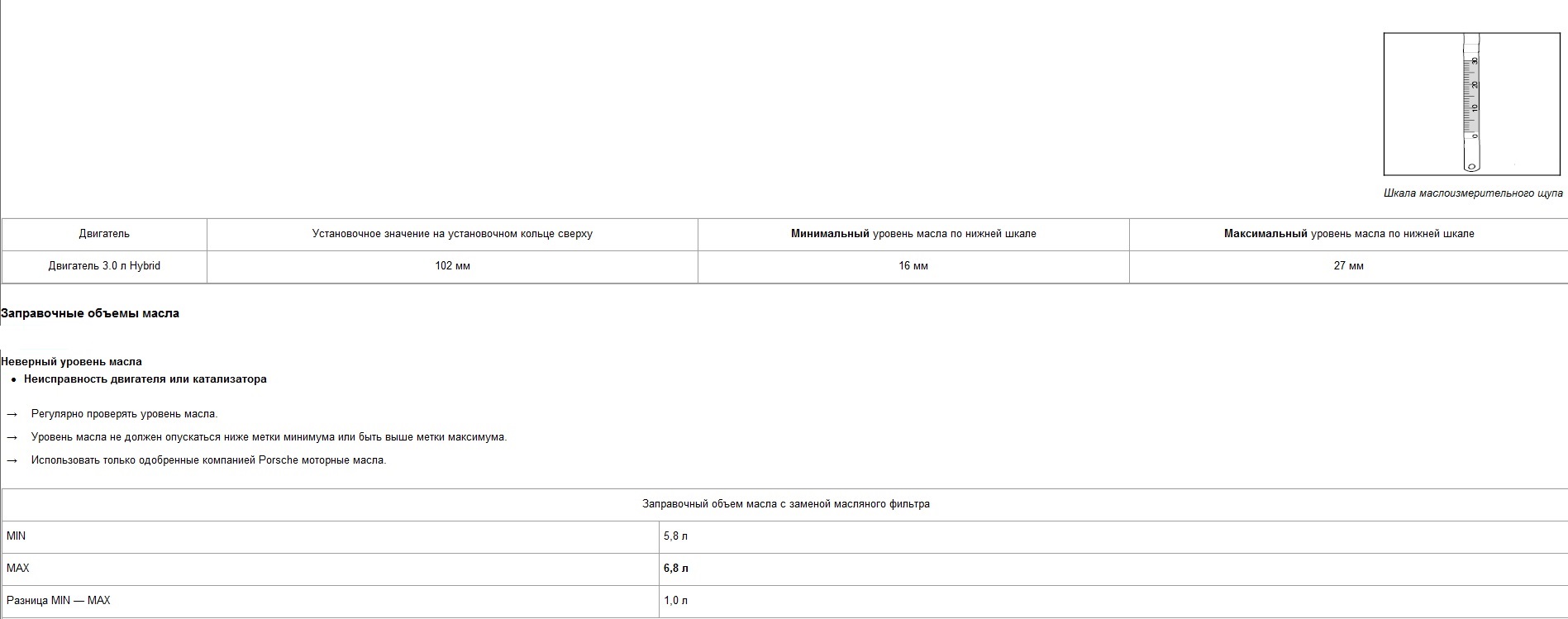

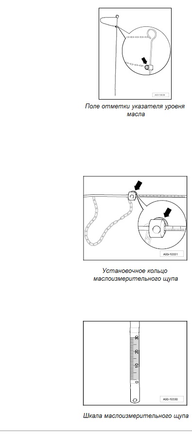

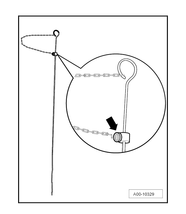

Да, существует, но он является сервисным и используется только на сервисных станциях Porsche.
Проверка уровня моторного масла
Горячая жидкость
Ожоги
→ Дать жидкости остыть.
→ Использовать средства индивидуальной защиты.
Уведомление
Неверный уровень масла
Неисправность двигателя или катализатора
→ Регулярно проверять уровень масла.
→ Уровень масла не должен опускаться ниже метки минимума или быть выше метки максимума.
→ Использовать только одобренные компанией Porsche моторные масла.
информация
Измерение в комбинации приборов согласно руководству по эксплуатации после соблюдения условий является достаточным.
Условия проверки:
Температура моторного масла мин. 60°C
Автомобиль стоит горизонтально.
После выключения двигателя подождать несколько минут, чтобы масло могло стечь обратно в масляный поддон.
Порядок проверки.
1. Поле отметки на приборе для проверки указателя уровня масла T40178.
2. Путем отворачивания винта с накатанной головкой и смещения установочного кольца выставить на приборе для проверки указателя уровня масла на верхней шкале -стрелка- значение из таблицы по нижней кромке установочного кольца.
Задвинуть прибор для проверки указателя уровня масла до упора (установочное кольцо) в трубку для маслоизмерительного щупа, затем снова вынуть его и считать уровень масла.
3. Считать значения по нижней шкале.

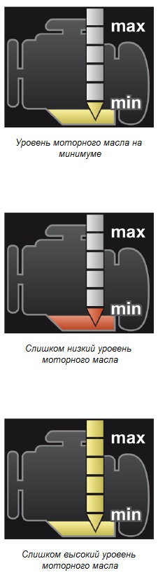

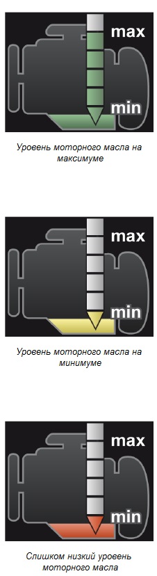

1. Вызвать на многофункциональном дисплее функцию Уровень масла.
1.1. В основном меню выбрать Автомобиль, затем выбрать Уровень масла и подтвердить.
2. Проверить уровень моторного масла по сегментному указателю, при необходимости долить моторное масло.
2.1. Сегментный указатель имеет зеленый цвет если уровень моторного масла находится между отметкой минимума отметкой максимума.
При уровне моторного масла на максимуме → Уровень моторного масла на максимуме сегменты имеют зеленый цвет.
При уровне моторного масла на минимуме → Уровень моторного масла на минимуме нижний сегмент имеет желтый цвет.
При слишком низком уровне моторного масла → Слишком низкий уровень моторного масла нижний сегмент имеет красный цвет.
При слишком высоком уровне моторного масла → Слишком высокий уровень моторного масла все сегменты имеют желтый цвет.
3. Объем доливки:
Разница между объемами масла при уровне на отметке минимума и на отметке максимума составляет примерно 1 литр
Один сегмент указателя соответствует примерно 0,25 литра
