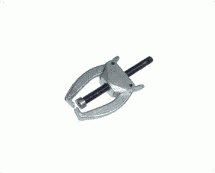

Инструменты
съемник

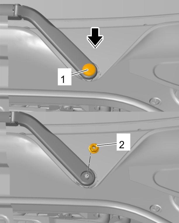

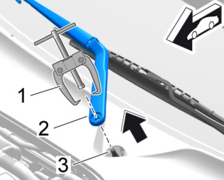

1. Переместить стеклоочиститель в нижнее положение покоя посредством короткого нажатия рычажка без фиксации.
2. Выключить зажигание и извлечь ручной передатчик из замка зажигания.
3. Демонтировать колпачок -1- .
4. Отвернуть крепежную гайку -2- .
5. Отсоединить и снять рычаг стеклоочистителя -2- с помощью съемника полюсных клемм -1- с тяг стеклоочистителя -3- .

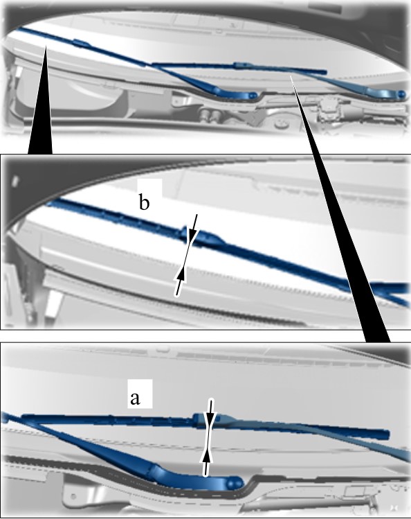

Монтаж рычага стеклоочистителя
информация
После демонтажа обоих рычагов стеклоочистителя установить более короткий рычаг стеклоочистителя с левой стороны!
1. Установить рычаг стеклоочистителя на тягах стеклоочистителя таким образом, чтобы был обеспечен размер -a- Номинальное значение 30 mm или размер -b- Номинальное значение 34 mm .
2. Затянуть крепежную гайку -2- . Момент затяжки 32 Nm
3. Надеть колпачок -1- .
4. Включить стеклоочистители, выключить их и дать им поработать до остановки.
5. Выключить зажигание и отсоединить ручной передатчик из замка зажигания.
6. Повторно измерить размер -a- Номинальное значение 30 mm и размер -b- Номинальное значение 34 mm .
