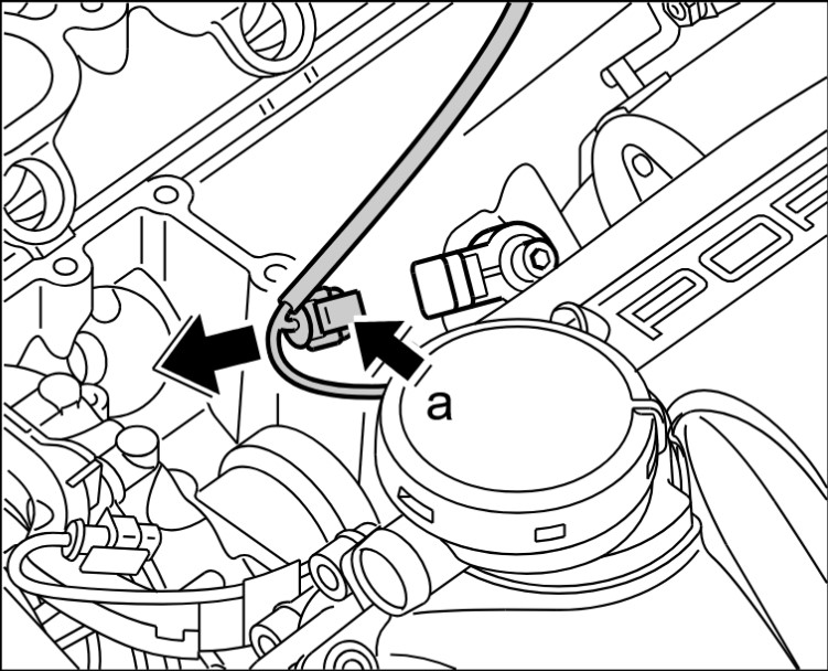

Демонтаж датчика детонации
1 Обратить внимание на монтажное положение датчиков детонации и записать его.
Отсоединить -стрелка- кабельный разъем -a-. Отсоединение разъема кабеля
Название: Отсоединение разъема кабеля.jpg

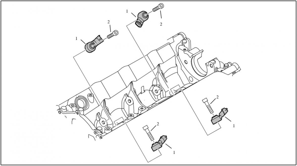

07.12.2024, 12:16   #3
2 Вывернуть крепежный винт -2- и извлечь датчик детонации -1- из картера двигателя.
Датчики детонации
1 Датчик детонации
2 Винт M8 x 35. Момент затяжки 23 Nm
Название: Датчики детонации.jpg
07.12.2024, 12:17   #4
Монтаж датчика детонации
Информация
Очистить тканью поверхность прилегания датчика детонации.
1 Установить датчики детонации -1-. Следить за тем, чтобы датчики детонации были выровнены согласно рисунку .
1 Датчик детонации
2 Крепежный винт M8 x 35. Момент затяжки 23 Nm
07.12.2024, 12:18   #5
Информация
Соблюдать момент затяжки винта датчика детонации.
Выровнять корпус и кабельный разъем датчика детонации таким образом, чтобы они нигде не соприкасались.
В противном случае не гарантировано безупречное функционирование датчика детонации.
2 Затянуть крепежные винты -2-.
3 Подсоединить кабельный разъем.
