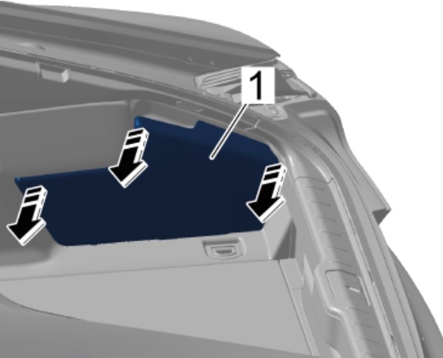

Предварительные работы
1 Выключить зажигание и извлечь ручной передатчик.
2 Отсоединить облицовку -1--стрелки- и снять.

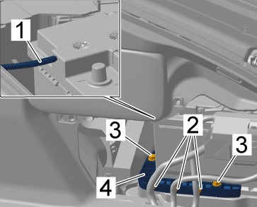

16.01.2021, 16:18   #7
2 Отсоединить держатель плюсовых проводов -2- от держателя -4-.
Название: Держатель плюсовых проводов.jpg
16.01.2021, 16:19   #8
3 Выкрутить винты -3- и снять держатель -4-.
4 Отсоединить провод массы АКБ.
