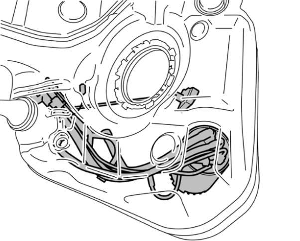

4 Топливный насос находится в топливном баке спереди справа по направлению движения (в переднем углу). Монтажное положение топливного насоса

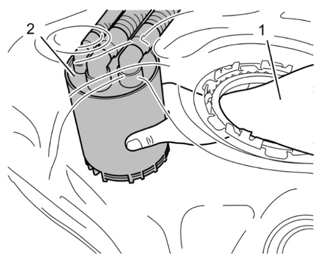

9 Взяться рукой -1- в тонкой, нескользящей перчатке за топливный насос -2- через отверстие топливного бака и высвободить из донного фиксатора вращательным движением влево. Фиксатор топливного насоса на дне бака Заметить монтажное положение насоса (положение шлангов).

1 Топливный бак (представлен прозрачным)
2 Вставленная рука
3 Топливный насос
4 Донное крепление (байонетное кольцо)
10 Высвободить топливный насос. Сначала продеть трубопроводы в топливном баке с эжекционным насосом из отверстия.
