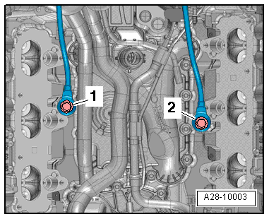

Снятие:
– Снять приводной нагнетатель.
– Снять соответствующую нижнюю часть впускного коллектора.
– Вынуть из крепления разъём -3- (зелёный) датчика детонации 1 -G61-.
– Вынуть из крепления и отсоединить разъём -2- (серый) датчика детонации 2 -G66-.
– Вывернуть винт -1- крепления датчика детонации 1 -G61- и винт -2- крепления датчика детонации 2 -G66-, снять датчики детонации.
Установка:
Установка осуществляется в обратной последовательности, при этом необходимо учитывать следующее:
– Установить левую и правую нижние части впускного коллектора
– Установить приводной нагнетатель
