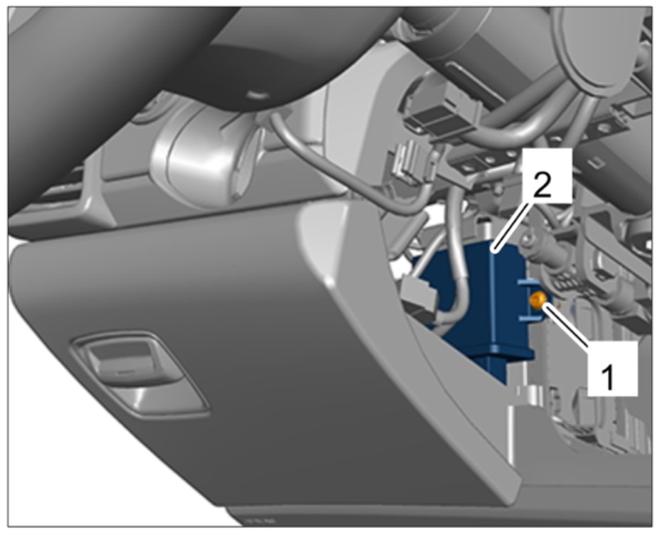

Блок управления центральной фары (AFS)
Действительно для: Panamera модельных годов 2010-2016
ИНФОРМАЦИЯ
Место установки: пространство для ног водителя слева вверху, под блоком панели приборов
1 Крепление
2 Блок управления центральной фары AFS
Название: Блок управления центральной фары (AFS).jpg
