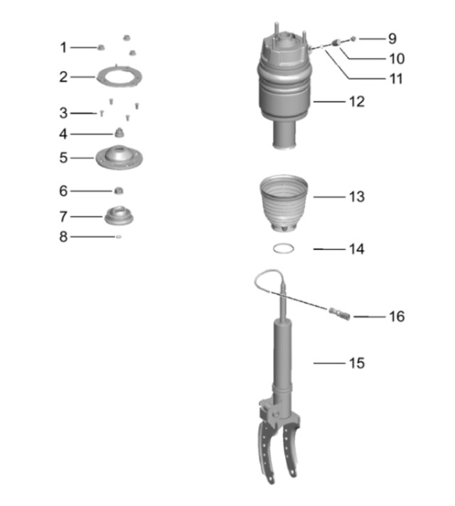

На иллюстрации ниже показана пневматическая амортизационная стойка передней оси на Panamera.
1 Шестигранная гайка
2 Кольцо
3 Винт с потайной головкой
4 Втулка
5 Крышка
6 Шестигранная гайка
7 Опора амортизатора
8 Малое кольцо (уплотнительное кольцо круглого сечения)
9 Разъем
10 Редукционный клапан
11 Уплотнительное кольцо
12 Пневмопружина
13 Защитная оболочка/гофрированный чехол
14 Большое кольцо (уплотнительное кольцо круглого сечения)
15 Предохранитель амортизатора
16 Разъем и втулка
