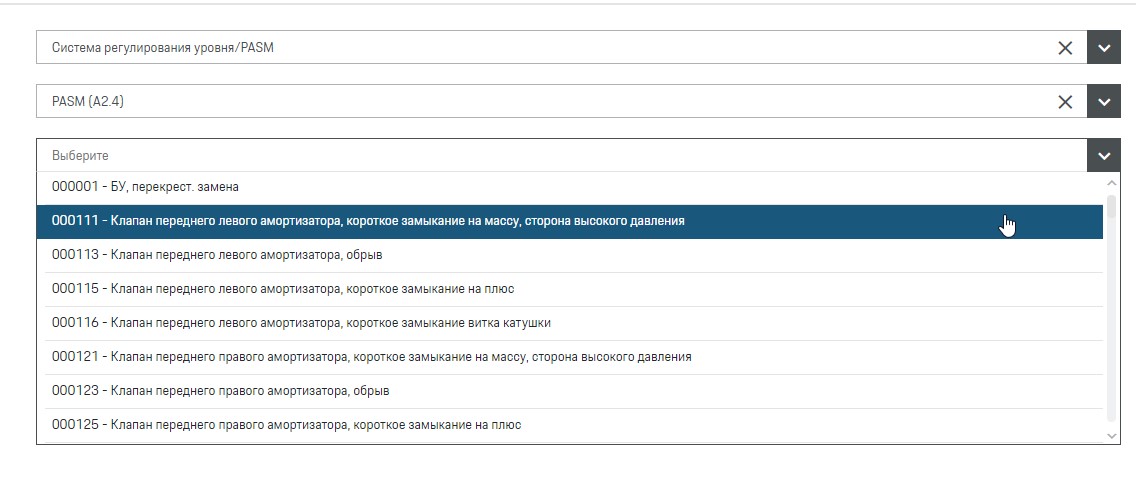

Код неисправности — Клапан амортизатора FL, обрыв цепи
Код неисправности какой?

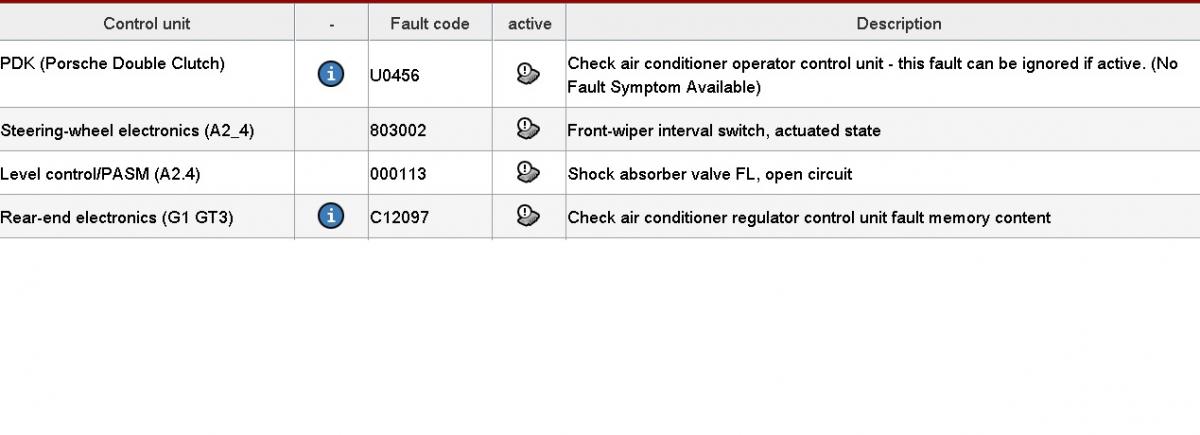

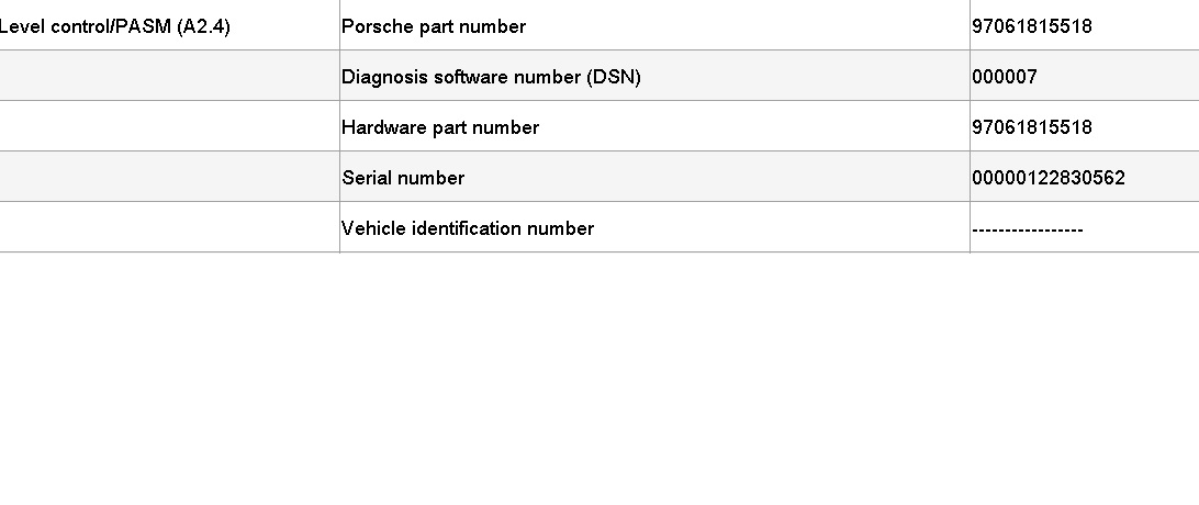

jasper
Привет сэр,
Несколько недель я был занят другими машинами.
вот скрин с кодом неисправности и версией программного обеспечения модуля.

01.12.2023, 23:21   #7
Сообщение от jasper Посмотреть сообщение
Привет сэр
Приветствую!
https://forum.cayservice.ru/showthre...593#post164593
https://forum.cayservice.ru/showthre...594#post164594
