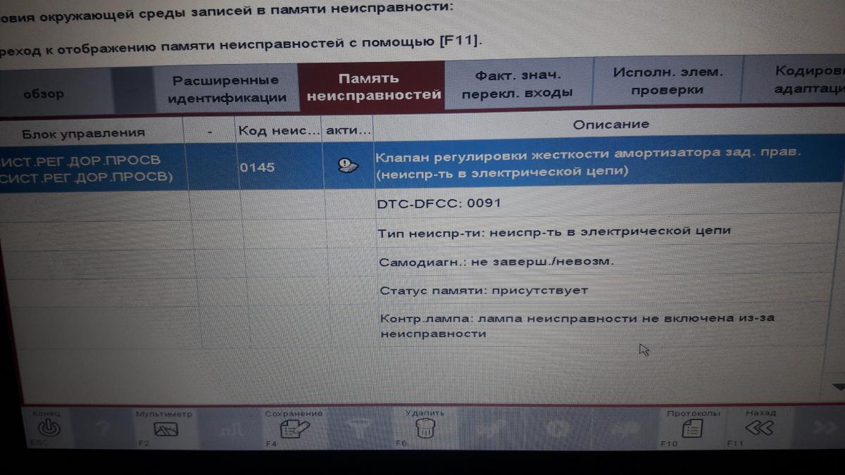

Привет,если не трудно проясните и эту ошибку 0145 клапан регулировки жесткости амортизатора задний правый (неисправность в электрической цепи).Где копать?

А питание на него идет откуда? Я смотрел на него просто идет трубка с компресорного блока.Проводов там нету(.Где , в каком месте, хотябы примерно , где начать копать? Подскажите откуда начинать?

Ясн , вы правы, с низу стойки действительно есть штекер, с верху клапан с трубкой, с низу походу датчик,смотрел сегодня все в норме, провода живые , по пивису тест пневмы в норме( Автомобиль визуально стоит ровно, неделю стоит в гараже, визуально не просел.Но ошибка на приборке «chassis system faulty»просто убивает,когда она появилась перестал работать спорт режим.А пивис дает имфу, ошибка 0145 клапан регулировки жесткости амортизатора задний правый (неисправность в электрической цепи).
Сопротивление проверьте датчика на амортизаторе и сравните с сопротивлением соседнего амортизатора
