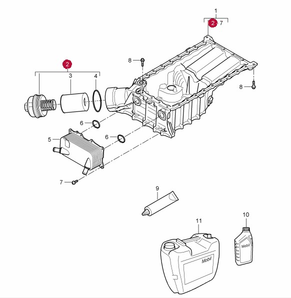

Для двигателей V8 начиная с модельного года 2008 действуют следующие объемы масла при замене:
Объем при замене без фильтра: 8,5 л
Объем при замене с фильтром: 9,0 л
24.11.2017, 17:55   #5
Сообщение от Lexa Посмотреть сообщение

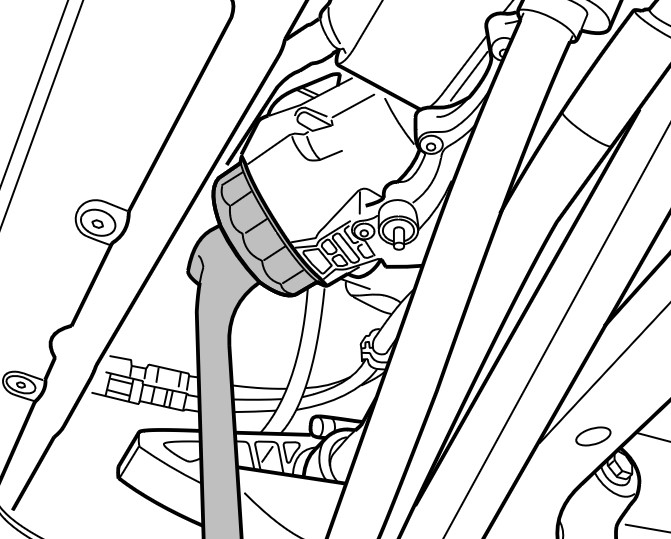

и ещё на сколько головка нужна на крышку масленого фильтра?
На 36 ......
