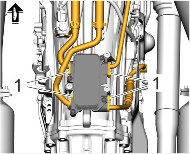

Демонтаж радиатора ATF
1 Отсоединить трубопроводы от радиатора ATF.
1.1 Выкрутить винты -1-.
1.2 Отсоединить трубопроводы.
1.3 Собрать вытекающую жидкость.
1.4 Заменить уплотнительные кольца круглого сечения.
Название: Трубопроводы на радиаторе ATF.jpg

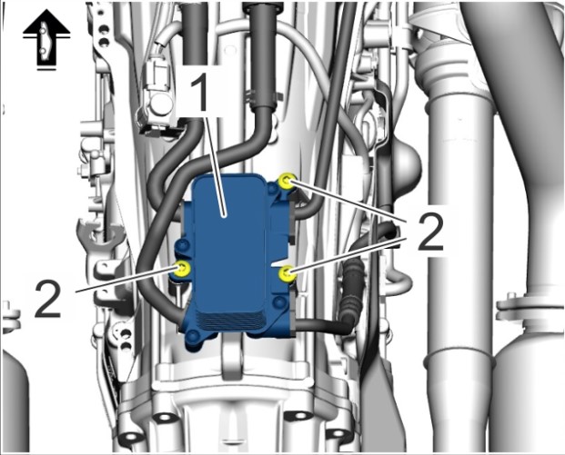

2 Снять радиатор ATF -1- с коробки передач.
2.1 Выкрутить винты -2-.
2.2 Снять радиатор ATF -1-.
2.3 Собрать вытекающую жидкость.
2.4 Заменить уплотнения и уплотнительные кольца круглого сечения.
Название: Радиатор ATF на коробке передач.jpg

Монтаж радиатора ATF
1 Монтаж осуществляется в обратной последовательности.
1.1 Момент затяжки винтов крепления радиатора ATF: Момент затяжки 20 Nm
1.2 Момент затяжки винтов крепления трубопроводов: Момент затяжки 8 Nm
Дополнительные работы
1 Установите раздаточную коробку.
2 Проверить уровень ATF и при необходимости долить.
3 Проверить уровень ОЖ, при необходимости долить.
