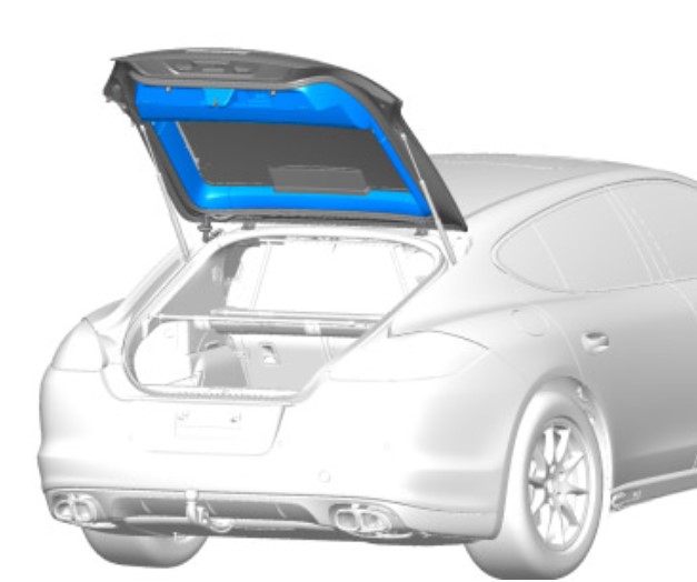

Предварительные работы
1 Снять облицовку крышки задней стенки.
Информация
Чтобы уменьшить усилия при демонтаже и тем самым снизить риск повреждения, при демонтаже на доступных точках крепления необходимо помогать подходящим инструментом.

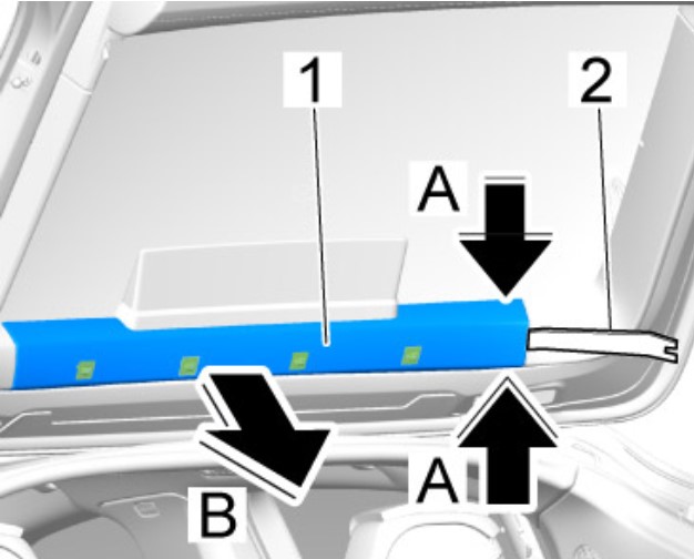

17.12.2020, 22:07   #2
1 Открыть крышку задней стенки.
2 Снять среднюю облицовку рамы стекла -1-.
2.1 Снять внешние зажимы путем нажатия на отмеченные места -A-.
2.2 Снять среднюю облицовку рамы стекла -1- с помощью подходящего инструмента -2-.
2.3 Снять среднюю облицовку рамы стекла.-B-

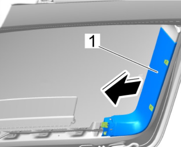

17.12.2020, 22:08   #3
3 Снять боковые облицовки рамы стекла -1-.
3.1 Снять зажимы с помощью подходящего инструмента.
3.2 Снять боковые облицовки рамы стекла -1- слегка потянув за них.

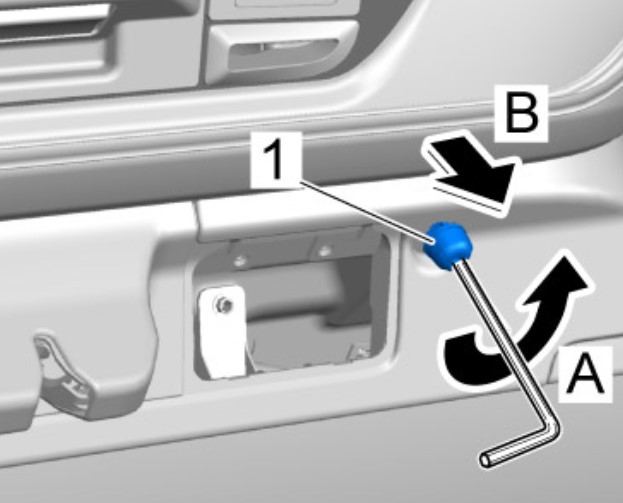

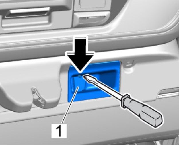

17.12.2020, 22:09   #4
4 Снять нижнюю часть задней облицовки.
4.1 С помощью отвертки разблокировать накладку -1- крепежного винта в ручке.
Название: Разблокирование накладки в ручке.jpg

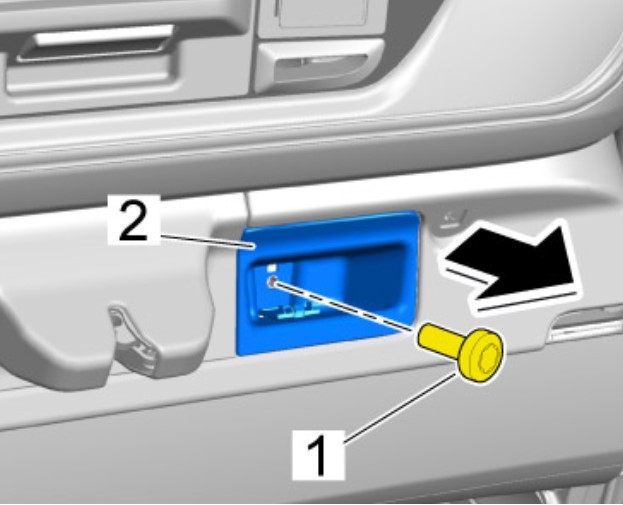

17.12.2020, 22:10   #5
4.2 Вывернуть крепежный винт -1- ручки -2-.
Название: Вынимание ручки.jpg

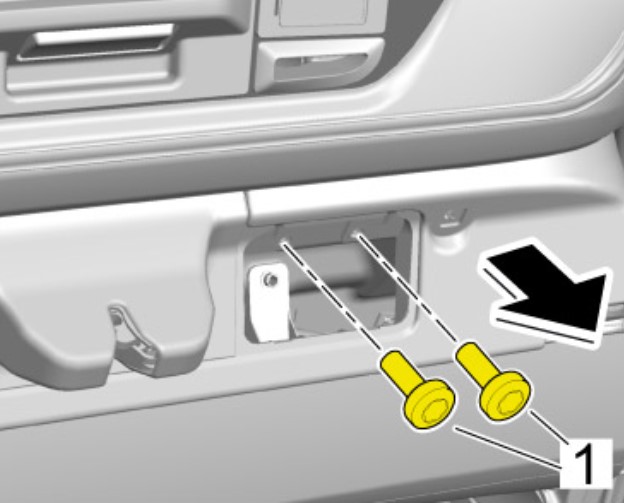

17.12.2020, 22:11   #6
4.3 Вынуть ручку -2-.
4.4 Разблокировать накладки -1-.
Название: Выкручивание крепежных винтов.jpg

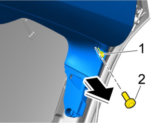

17.12.2020, 22:11   #7
4.5 Вывернуть крепежные винты -2-.
4.6 Вывернуть крепежные винты -1-.
Название: Выкручивание крепежных винтов....jpg

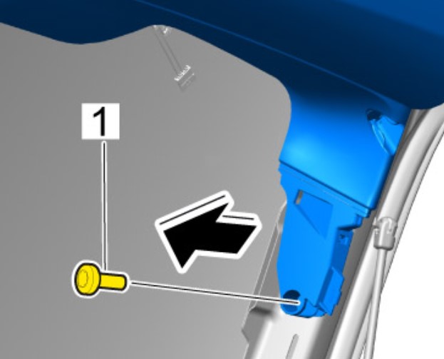

17.12.2020, 22:12   #8
4.7 Вывернуть крепежные винты -1- под ручкой.
Название: Выворачивание крепежных винтов под ручкой.jpg

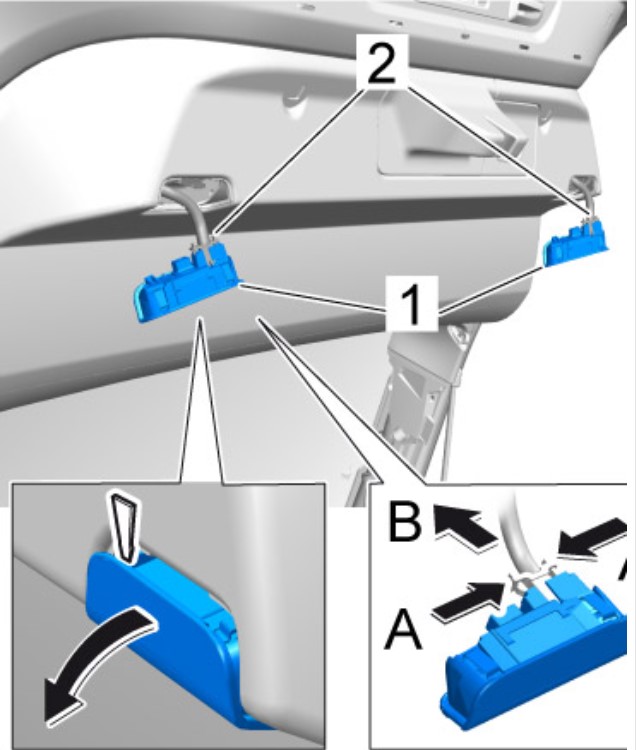

4.8 Разблокировать плафоны освещения багажного отсека -1-.
Название: Разблокирование плафонов освещения багажного отсек.jpg
