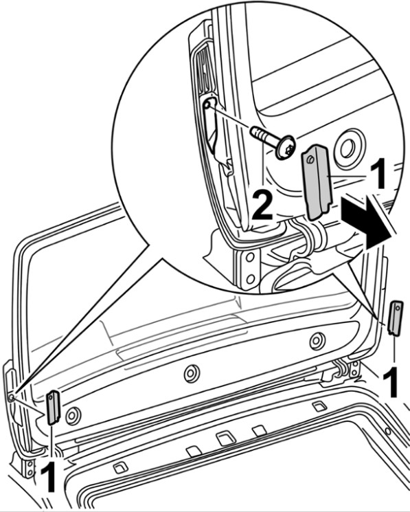

Открыть заднее стекло и выпрессовать колпачки -1-, -стрелка-.
1.2 Выкрутить крепежные винты -2-.

1.3 Отсоединить уплотнение -1- справа и слева -стрелка-.
1.4 Выкрутить крепежные винты -2-.

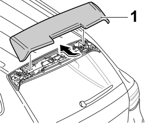

2 Снять верхний элемент заднего спойлера.
Верхнюю часть переднего спойлера -1- снять в направлении назад и вверх -стрелка-.

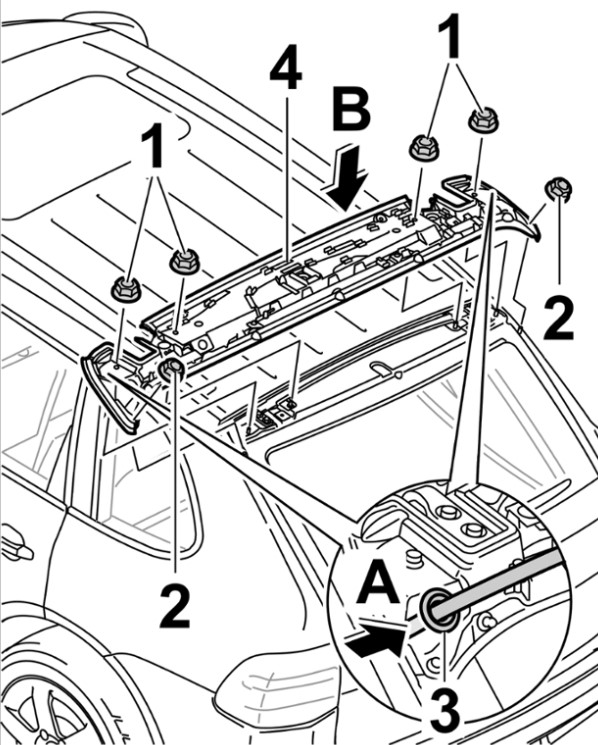

3 Снять антенные провода заднего спойлера справа и слева
4 Снять нижний элемент заднего спойлера.
Выкрутить крепежные гайки -1- и -2-.
Выпрессовать кабельные втулки -3- со жгутом проводки -стрелка A-.
Снять нижнюю часть заднего спойлера -4- по направлению вверх -стрелка B-.

3 Установить верхний элемент заднего спойлера.
Установить верхний элемент заднего спойлера -1- сзади на позиционирующий штифт -стрелка- и привести в концевое положение.

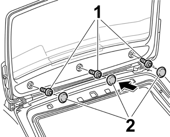

4 Закрепить верхний элемент заднего спойлера.
4.1 Проверить положение контура верхнего элемента заднего спойлера по отношению к внешней облицовке крыши, при необходимости отрегулировать.
Прикрутить новые болты крепления -1-.
момент затяжки 8 Nm +/- 0,8 Nm
Колпачки -2- надеть -стрелка-.

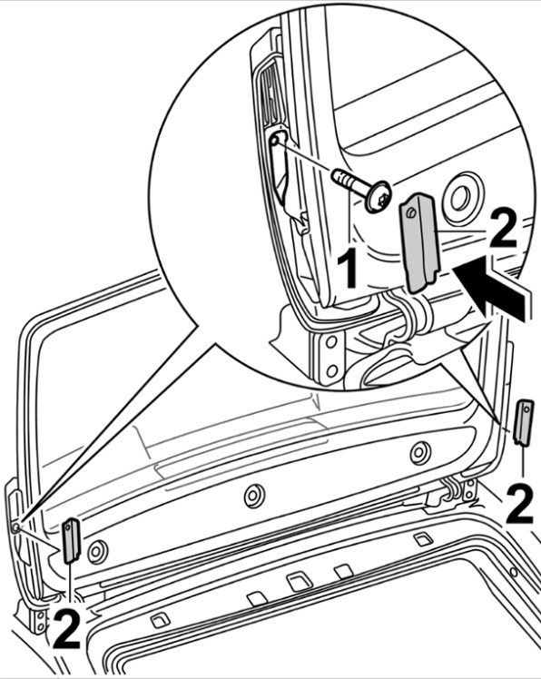

Затянуть болты крепления -1-. момент затяжки 2,5 Nm +/- 0,3 Nm
4.5 Вставить уплотнитель -2- справа и слева -стрелка-.
