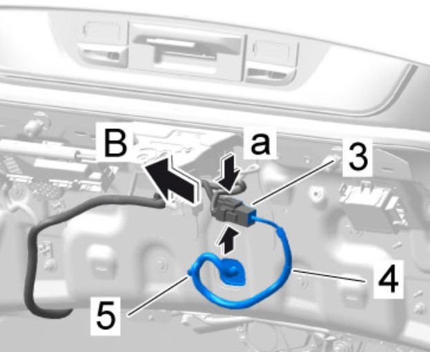

17.12.2020, 22:36   #2
2 Выключить зажигание и вынуть ручной передатчик.
3 Для защиты областей, окружающих нишу спойлера, нанести клейкую ленту -2-.
4 Отсоединить жгут проводов.
4.1 Разблокировать -a- и отсоединить -B- разъем -3-.
4.2 Поддеть крепежный зажим -4- жгута проводов.
4.3 Прорезать кабельную ленту -5- и снять с крышки.

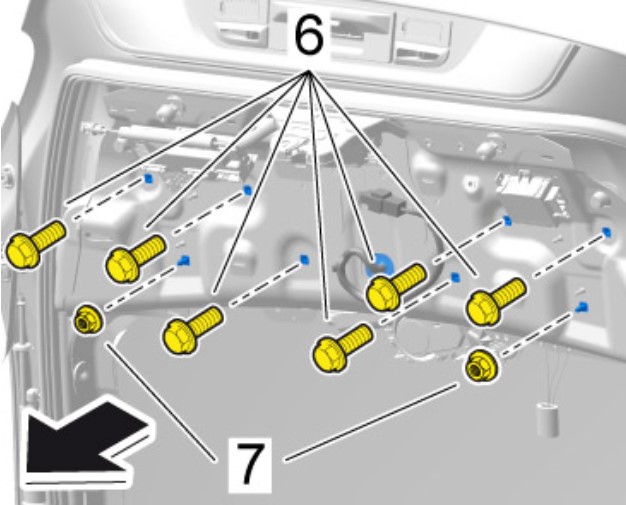

17.12.2020, 22:37   #3
5 Вывернуть крепежные винты -6-.
6 Отвернуть крепежные гайки -7-.

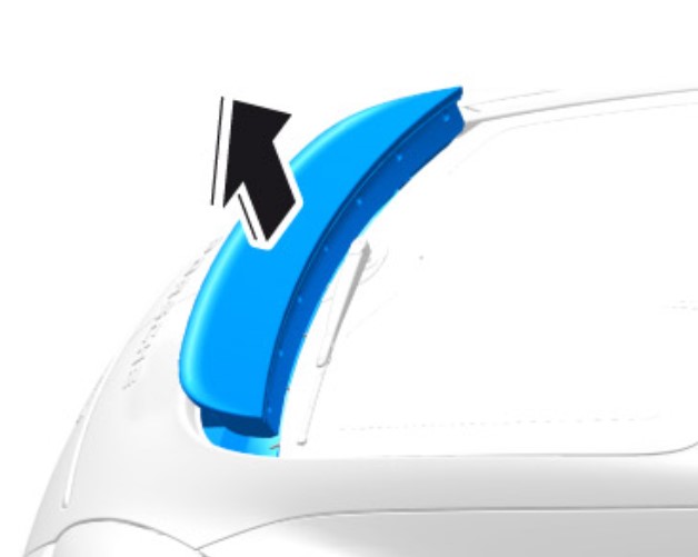

17.12.2020, 22:38   #4
7 Отклонить привод спойлера назад -стрелка- и снять.

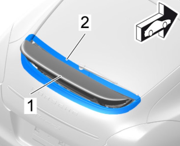

17.12.2020, 22:40   #5
Демонтаж привода спойлера (привод спойлера неисправен)
Осторожно
Детали с электроприводом
Защемление или отрезание конечностей
Обесточить приводной двигатель.
Защитить от повторного включения.
Обеспечить отсутствие напряжения.
1 Для защиты областей, окружающих нишу спойлера, нанести клейкую ленту -2-.

17.12.2020, 22:41   #6
2 Отсоединить жгут проводов.
2.1 Разблокировать -a- и отсоединить -B- разъем -3-.
2.2 Поддеть крепежный зажим -4- жгута проводов.
2.3 Прорезать кабельную ленту -5- и снять с крышки.

17.12.2020, 22:41   #7
3 Вывернуть крепежные винты -6-.
4 Отвернуть крепежные гайки -7-.

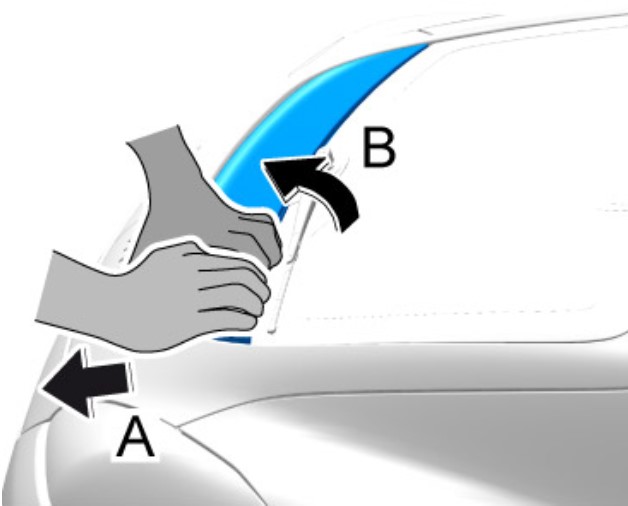

17.12.2020, 22:44   #8
5 Взяться двумя руками за переднюю кромку привода спойлера, потянуть назад -стрелка A- и как можно больше поднять -стрелка B-.

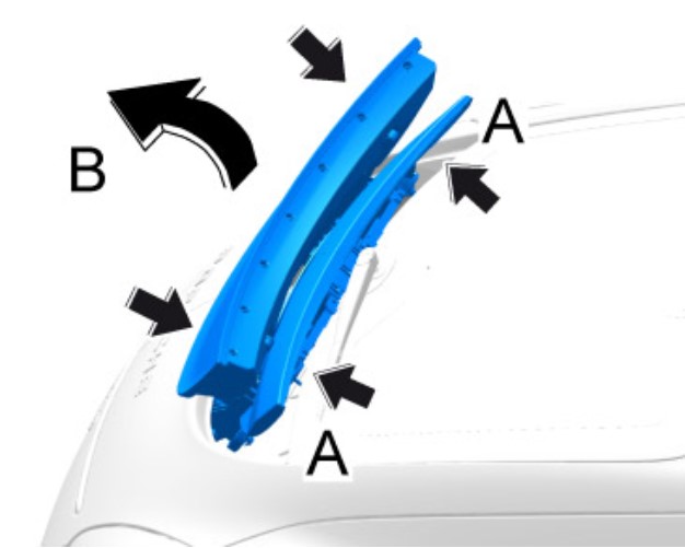

17.12.2020, 22:46   #10
7 Сжать привод спойлера -стрелка A- и извлечь его назад -стрелка B-.
