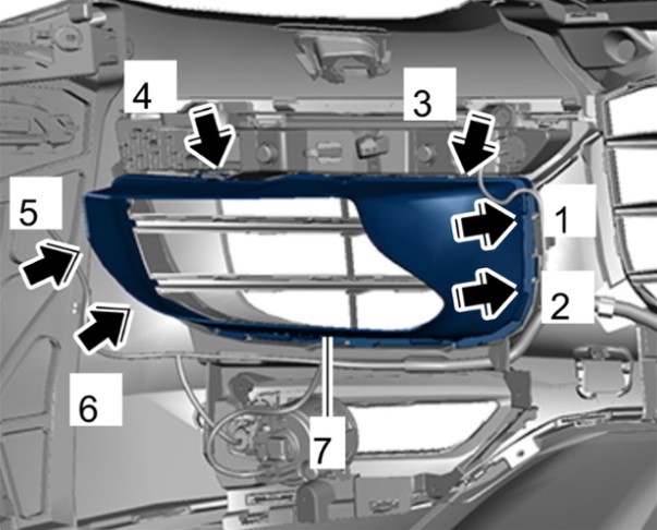

17.09.2022, 12:02   #2
1 Оттянув вентиляционный канал -7- назад, удерживать его в этом положении и разблокировать фиксаторы в указанной последовательности -1 по 6-.

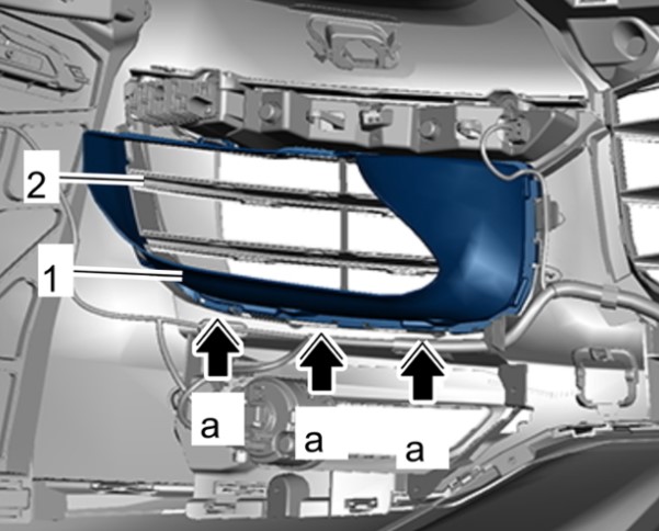

17.09.2022, 12:03   #3
2 С помощью пластикового клина отжать фиксаторы наверх -a- и извлечь вентиляционный канал -1- из передней вентиляционной решетки -2- движением назад.
