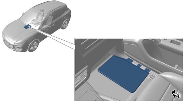

28.08.2020, 20:25   #1
Место установки
Название: Место установки.jpg

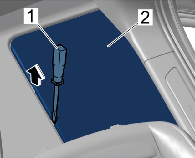

28.08.2020, 20:25   #2
Демонтаж крышки АКБ
1 С помощью подходящего инструмента разблокировать фиксаторы -1- крышки АКБ -2- и открыть ее -Стрелка-.
Название: Накладка аккумуляторной батареи.jpg

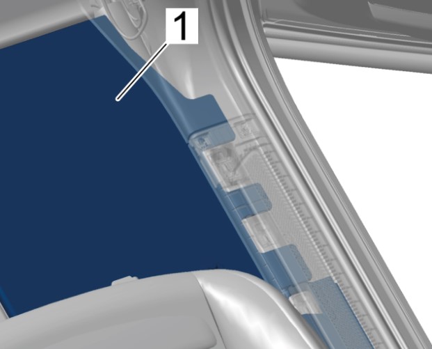

28.08.2020, 20:27   #3
Монтаж крышки АКБ
1 Монтаж осуществляется в обратной последовательности, при этом необходимо обратить внимание на следующее:
Положить крышку АКБ -1- под накладку порога.
