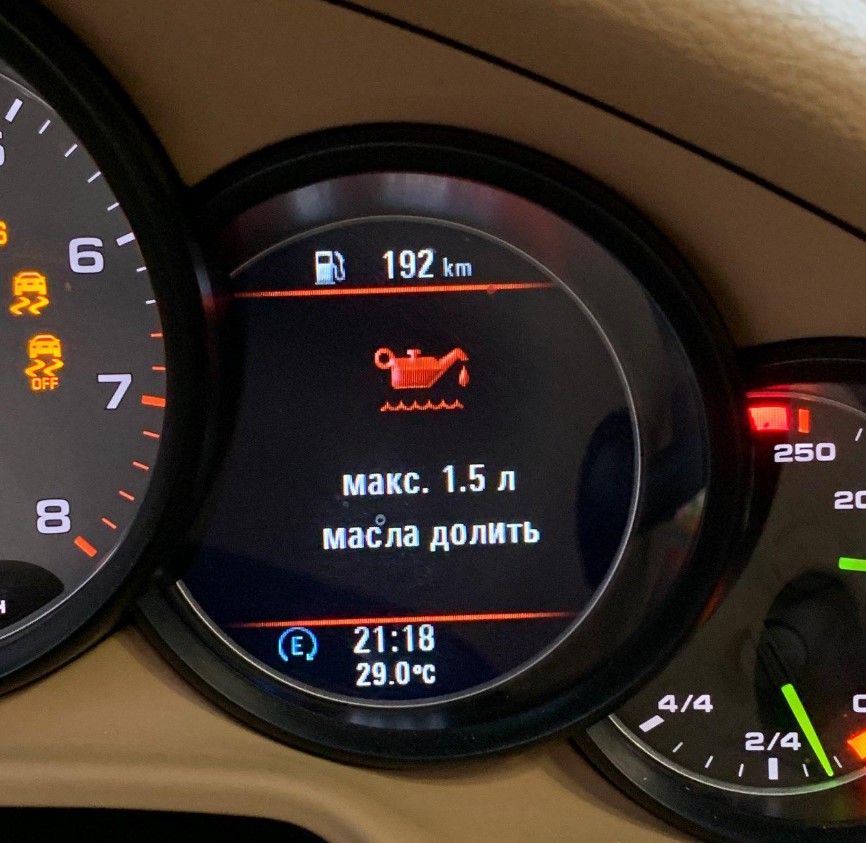

Добрый день.
После замены масла в моторе , уровень масла показал полный уровень , а через 10 минут высветилась ошибка как на фотографии и весит постоянно(более недели) . В DME Блоке ошибок нет(кроме датчика ОЖ как в предыдущей теме) .Датчик сошел с ума?

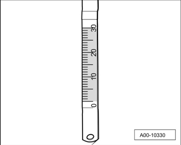

Моторное масло уровень механическим щупом проверяли?
Заправочный объем масла с заменой масляного фильтра
Условия проверки:
Температура моторного масла мин. 60°C
Автомобиль стоит горизонтально
После выключения двигателя выждать несколько минут, чтобы масло стекло обратно в поддон.
Panamera S Hybrid (3.0 V6)
MIN 5,75 л
MAX 6,25 литра
Разница MIN — MAX 0,5 л
Название: Шкала маслоизмерительного щупа.jpg

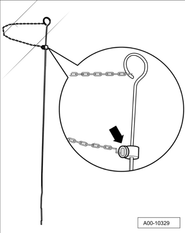

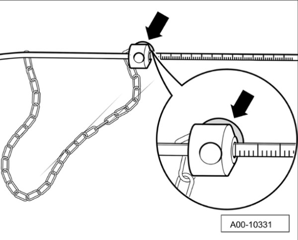

подскажите пожалуйста , где находиться этот механический щуп)
В сервисном центре Porsche)
Это же специнструмент!
Название: Установочное кольцо маслоизмерительного щупа.jpg
ID:	20920   Нажмите на изображение для увеличения
Название: Поле отметки индикатора уровня масла.jpg

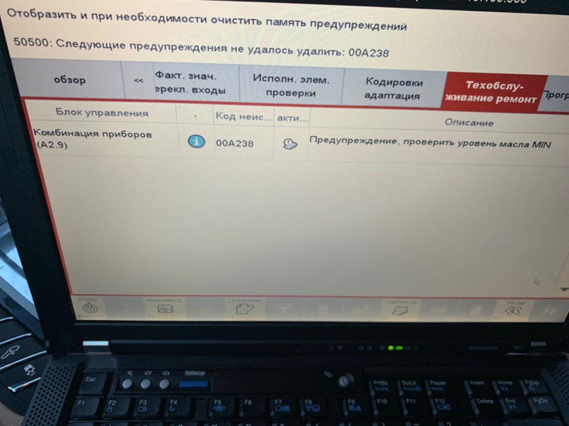

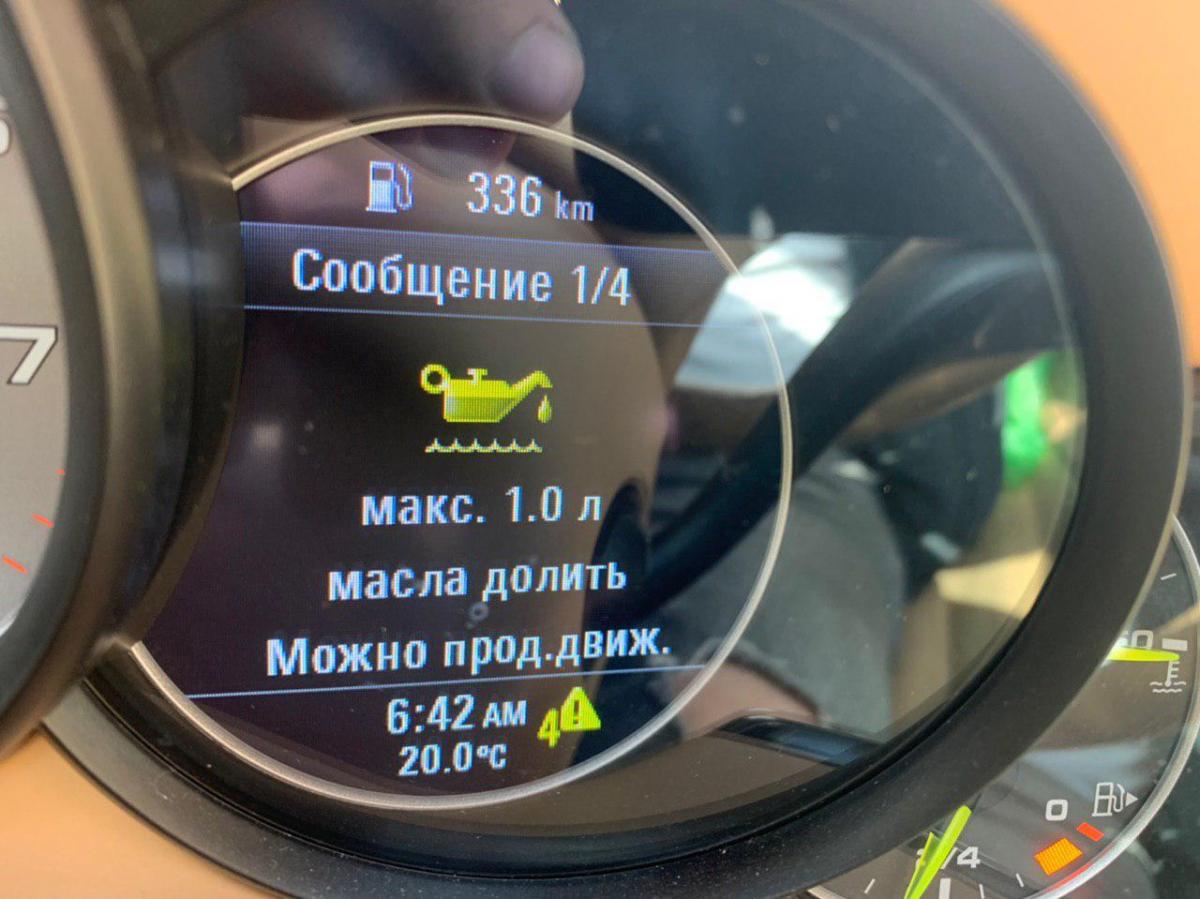

Последняя ошибка ушла на 300КМ ,несколько раз меняли масло,в итоге решили на том что глючит датчик уровня масла. Вчера с утра завел авто проехал за день около 60км в смешанном цикле ( электро+бензин) , к вечеру температура масла поднялась до 115 С , оставил авто у дома - вернулся через 10 минут завел его и получил сразу же
1, ошибка виснет на панели приборов и не дает ничего сделать с экраном...
2 ошибка в пивисе в разделе Комбинации приборов(в остальных блоках ошибки нет)
Течи нет нигде , последняя замена масла была 300км назад
Подскажите пожалуйста - Как можно про диагностировать работу масляного насоса , датчика уровня масла и датчика давления масла ?
Заранее спасибо за ответ
https://forum.cayservice.ru/showthre...798#post126798
Как вы проверяете уровень моторного масла?
