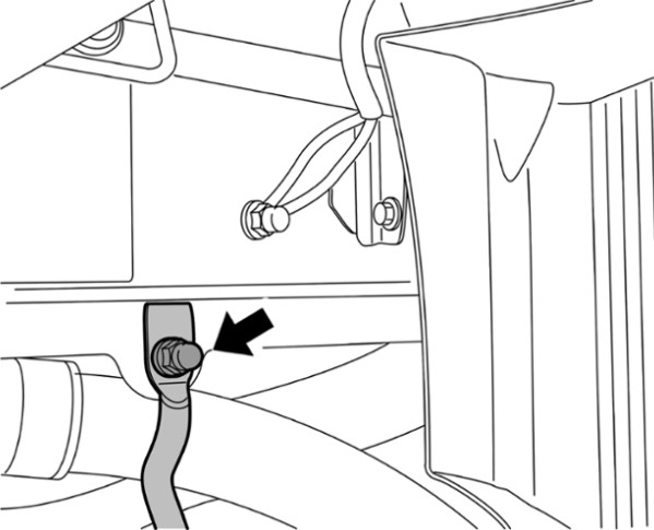

2 Отвернуть крепежный винт массового провода двигателя на балке рамы справа спереди (доступен через правую колесную нишу).

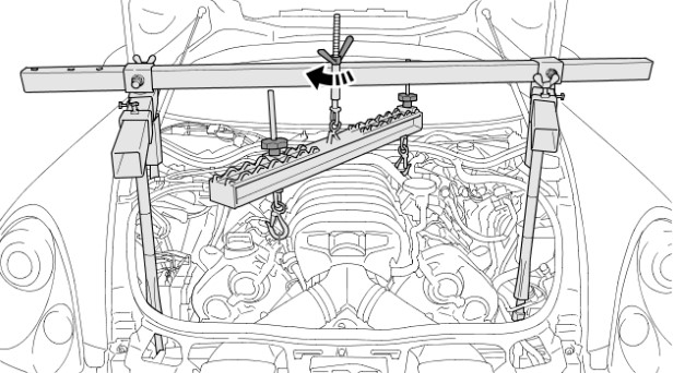

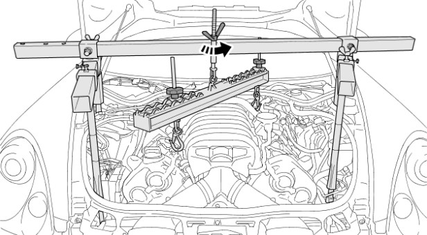

3 Повернуть винт-барашек приспособления для вывешивания влево и опустить двигатель.
Уведомление
Перетяжка установленных на двигателе деталей
Растрескивание шлангов, кабелей или других гибко проложенных компонентов.
Осторожно и пошагово опустить двигатель.

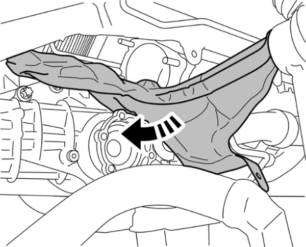

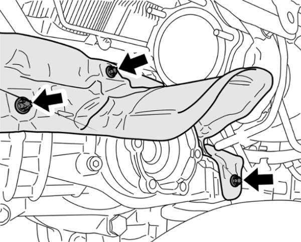

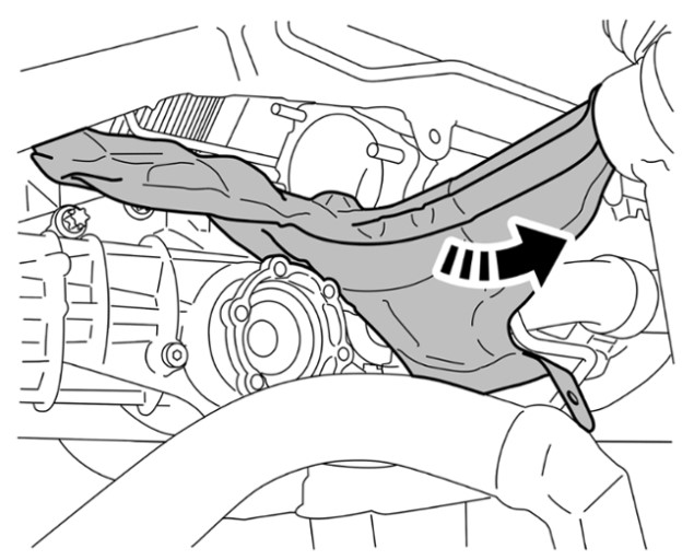

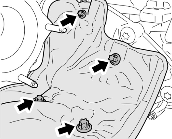

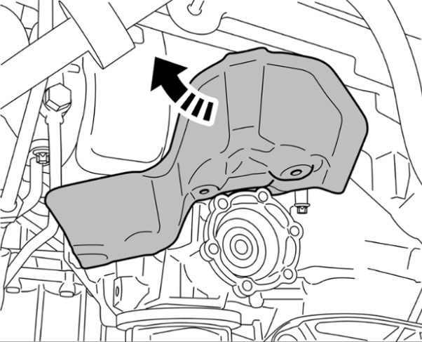

4 Отвернуть три крепежных винта экрана главной передачи.
5 Вынуть экран и винты.

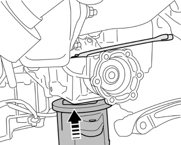

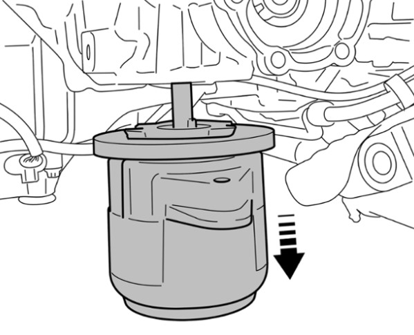

6 Нажать на опору двигателя снизу и отвернуть крепежную гайку опоры двигателя.
7 Вынуть опору двигателя и гайку из направляющей.

1 Отвернуть четыре крепежных винта экрана главной передачи.
2 Вынуть экран и винты.
3 Нажать на опору двигателя снизу и отвернуть крепежную гайку опоры двигателя.
4 Вынуть опору двигателя и гайку из направляющей.

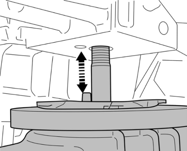

1 Ввести опору двигателя в предназначенное для нее крепление.
2 Ввести направляющую цапфу опоры двигателя в предназначенный для нее паз таким образом, чтобы она более не могла выйти.
3 Нажать на опору двигателя снизу и затянуть крепежную гайку опоры двигателя arrow_forwardсоединительный элемент.
3 Нажать на опору двигателя снизу и затянуть крепежную гайку опоры двигателя (использовать открытый накидной ключ размером 18).

6 Повернуть винт-барашек приспособления для вывешивания вправо и поднять двигатель в первоначальное положение.
