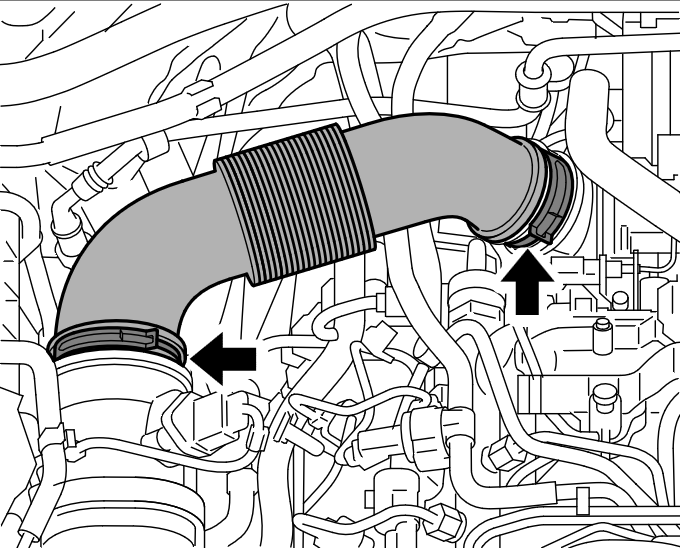

2. Снимите шланг воздуховода справа на турбонагнетателе -стрелка- .

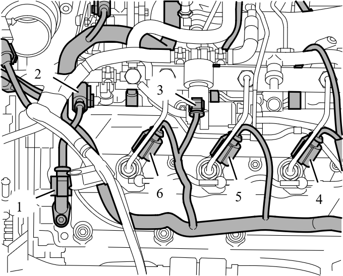

4. Вынуть электрический разъем -стрелка- из держателя и отсоединить.
5. Разъедините электрические разъемы -с 1 по 6- и высвободите жгут проводов.

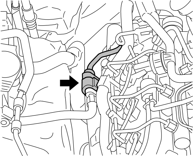

6. Снимите топливопровод (высокого давления) от топливной рампы к форсунке.

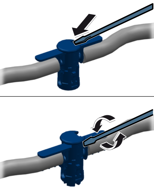

Если разъем отводящего топливопровода не извлекается наверх, открыть разъем путем проворота с помощью узкой отвертки -стрелки- .

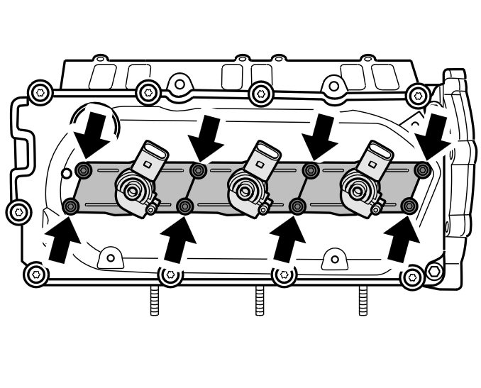

2. Выверните крепежные винты -стрелки- соответствующих накладок.
3. Потяните накладки вверх и поверните их на 90°.

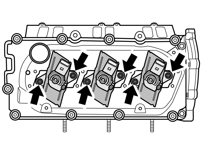

4. Отверните крепежные гайки -стрелки- прихватов.

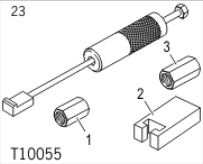

5. Вверните адаптер -2- в соединение топливопровода и выньте форсунки с помощью съемника ( -1- ) -стрелка- .

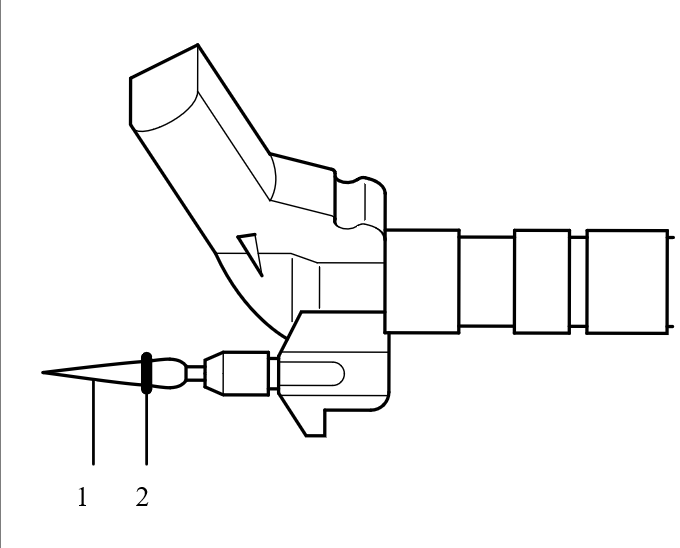

2. Заменить уплотнительное кольцо круглого сечения -2- соединения отводящего топливопровода. Для того чтобы при этом избежать повреждения уплотнительного кольца круглого сечения -2- , надвигайте новое уплотнительное кольцо круглого сечения -2- через монтажную оправку -1- .

2. Расположите жгут проводов и подсоедините электрические разъемы -с 1 по 6- .
3. Подсоединить и вдавить в держатель электрический разъем -стрелка- .
