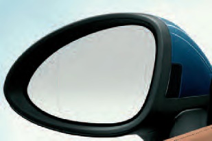

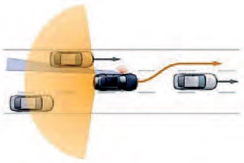

Опционально ассистент смены полосы движения (SWA) используется в новом Cayenne впервые. Ассистент смены полосы движения представляет собой систему управления движением либо систему комфорта и с помощью двух радарных датчиков справа и слева в бампере контролирует полосы справа и слева на расстоянии до 70 метров позади автомобиля, в том числе «мертвую зону». Таким образом, ассистент смены полосы движения повышает комфорт, в первую очередь, при движении по автомагистрали.
SWA активен при диапазоне скорости от 30 км/ч до макс. 250 км/ч. Если автомобиль находится в «мертвой зоне» или быстро приближается сзади, то при сокращении дистанции до 55 метров загорается светодиодная информационная индикация на внутренней стороне соответствующего наружного зеркала (информационная фаза). Для этого в оба зеркала встроено по 4 светодиода.
Если в этой ситуации водитель включает указатель поворота, то с помощью яркого света информационной индикации (предупреждающая фаза) водитель очень наглядно информируется о приближающемся автомобиле. Информация подается в две фазы: если водитель не включил указатель поворота, то лампа подает сигнал лишь о неточно распознанных и возможных автомобилях на соседних полосах.
Ассистент смены полосы движения решает при этом на основании относительной скорости и удаления автомобиля, отображать ли его на экране. Если водитель включает указатель поворота, то яркий свет лампы информирует его о распознанном автомобиле.
SWA не вмешивается в управление автомобилем, и в любое время водитель может его отключить с помощью кнопки в дверном модуле кнопок.
При включении ассистента смены полосы движения с помощью кнопки SWA появляется визуальный сигнал обратной связи системы в виде кратковременного мигания обоих светодиодных модулей в наружных зеркалах. При деактивации сигнал обратной связи системы не появляется. Состояние активности SWA считывается посредством индикатора функционирования на панели кнопок (дверной модуль кнопок).
Яркость фона светодиодных модулей (информационная индикация) регулируется в меню комбинации приборов по 3 ступеням яркости по желанию водителя.
Эффективная яркость информационной индикации зависит от базовой настройки и параллельно регулируется в соответствии с актуальной наружной яркостью.
Дальность действия радарного датчика сильно зависит от погодных условий.
Временная неактивность ввиду загрязнения бампера и/или плохих погодных условий (туман, брызги позади автомобиля и т. д.) или потенциальная неполадка в системе отображаются в виде текстовых сообщений на комбинации приборов и приводят к автоматической деактивации системы. Для повторной активации достаточно снова включить систему вручную.
информация
При эксплуатации автомобиля с прицепом SWA деактивирован.
Система сохраняет последний системный режим (активирован либо деактивирован), а также выбранную водителем яркость светодиодов.
