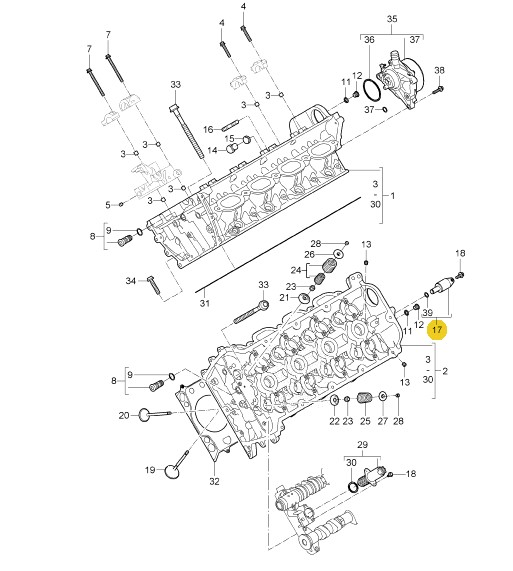

02.08.2018, 14:23   #4
Сообщение от 68bes68 Посмотреть сообщение
когда снимаю фишки с клапанов которые на клапанных крышках на заведенном моторе двигатель работает так же
Регулирование хода клапанов происходит за счет эл. магнитных клапанов в задней части двигателя, а не за счет тех что на клапанных крышках установлены.
02.08.2018, 16:39   #5
68bes68
те что стоят на крышке только ближе к салону ?около 8 и 4 цилиндров?или которые пластиковими стаканами накрываются?
02.08.2018, 20:29   #6
Да
Да
Нет

03.08.2018, 02:06   #7
68bes68
а из за этого клапана может пропадать мощность и стучать компенсаторы?
Добавлено через 1 час 44 минуты
скажите пожалуйста 2 ряд это с правой стороны я правильно понимаю?
03.08.2018, 10:44   #8
Может.
1-4 цил. это первый ряд (правая сторона)
5-8 цил. это второй ряд (левая стороны)
Сторона определяется по ходу движения автомобиля
