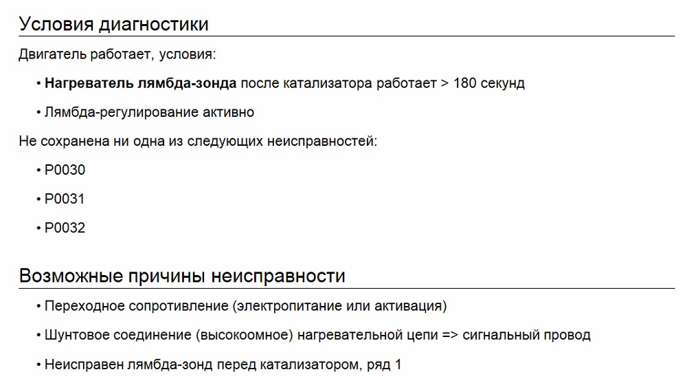

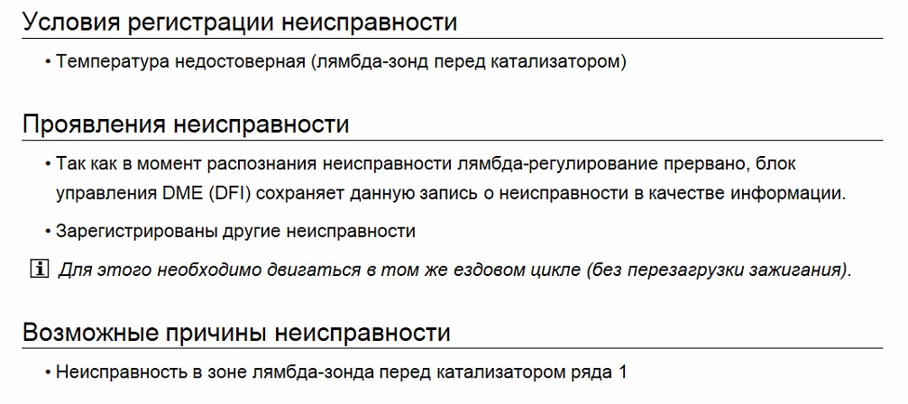

02.04.2018, 22:23   #6
ID:	16819   Нажмите на изображение для увеличения

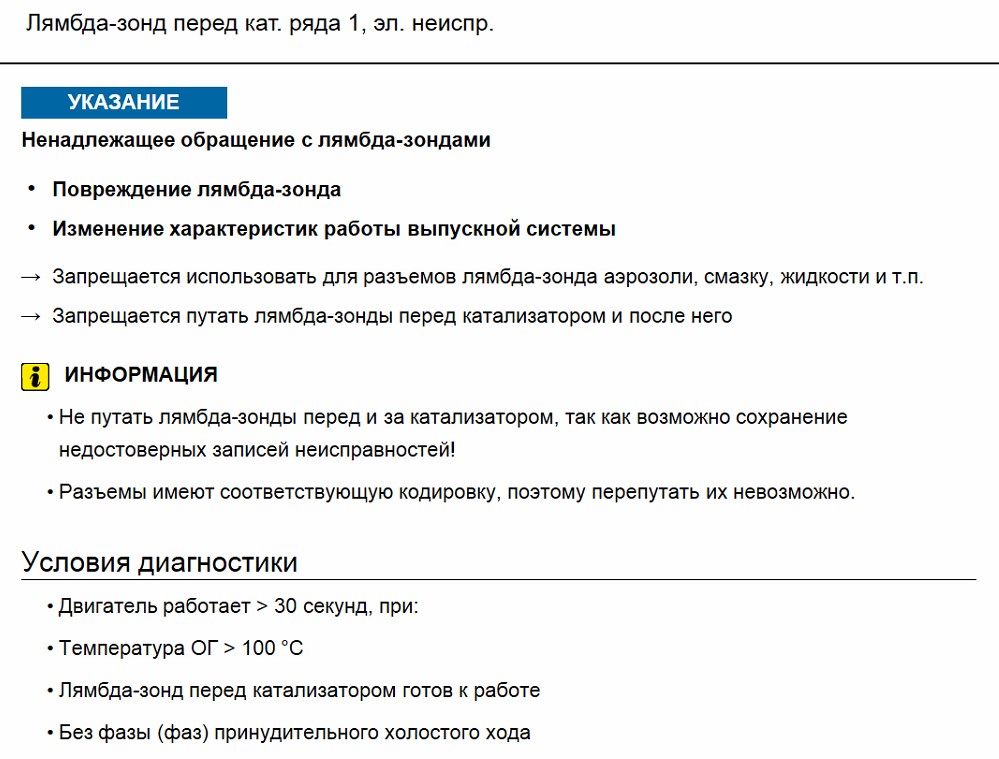

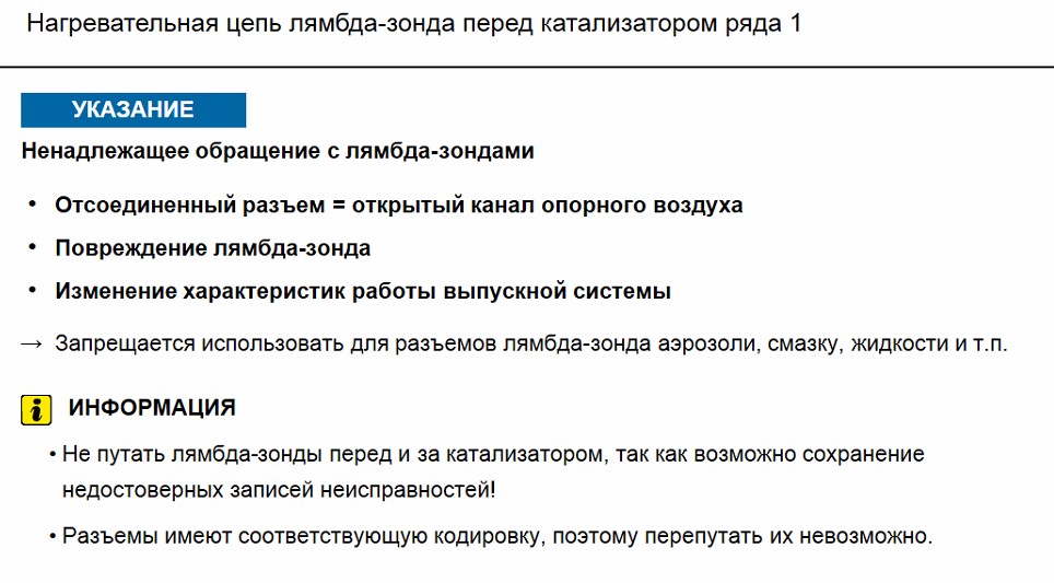

02.04.2018, 22:26   #7
ID:	16821   Нажмите на изображение для увеличения
