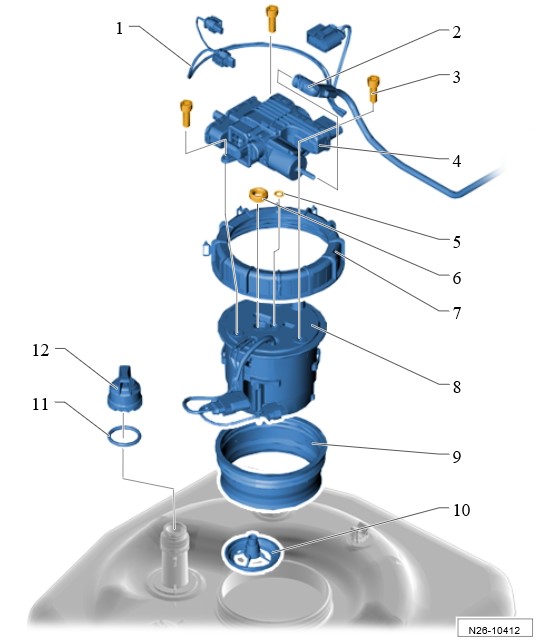

Технические характеристики
Модуль подачи восстановителя – монтажный обзор
1 - Жгут проводов
2 - Линия подачи восстановителя
3 - Винт → Момент затяжки: 5 Nm
4 - Насос подачи восстановителя
- с подогревом для насоса подачи восстановителя
- с датчиком давления для дозирующей системы восстановителя
- с реверсивным клапаном для подачи восстановителя
5 - Уплотнительное кольцо / заменить
6 - Уплотнение / заменить
7 - Замковое кольцо → Момент затяжки: 80 Nm
8 - Нагревательный элемент (подогреватель)
- с подогревом емкости с восстановителем
- с датчиком запаса восстановителя
- с датчиком температуры восстановителя
9 - Уплотнение / в случае повреждения заменить
10 - Фильтр
11 - Уплотнительное кольцо / в случае повреждения заменить
12 - Крышка заливного отверстия

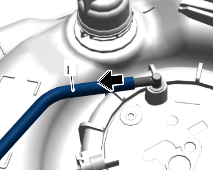

3. Отсоединить трубопровод вентиляции -1- -стрелка- .

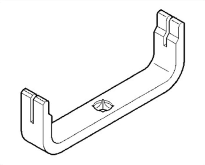

4. Ослабить и снять замковое кольцо для нагревательного элемента с помощью ключа T50014.

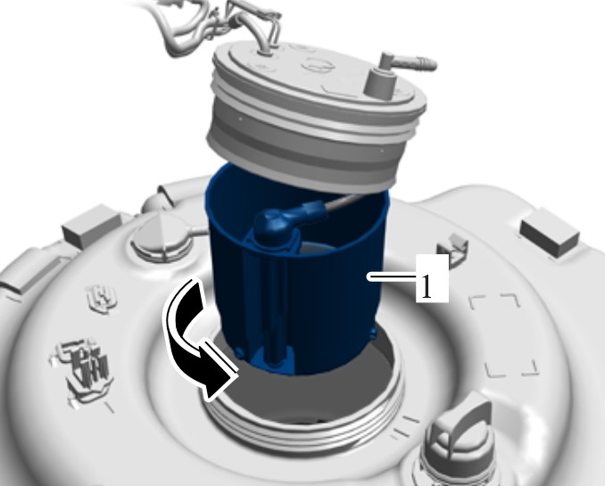

6. Демонтировать нагревательный элемент.
6.1. Повернуть подогреватель -1- против часовой стрелки -стрелка- и вынуть из фиксатора.
6.2. Полностью извлечь нагревательный элемент.

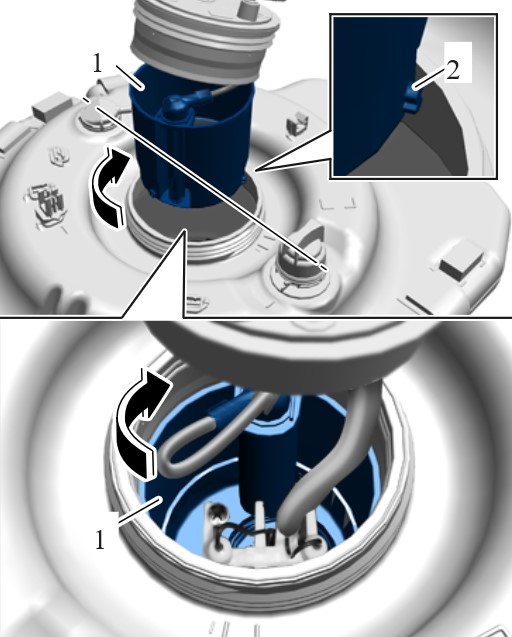

1. Установить нагревательный элемент.
1.1. Перевести подогреватель -1- в монтажное положение -линия- и повернуть по часовой стрелке -стрелка- .
ID:	17598   Нажмите на изображение для увеличения
Название: Модуль подачи восстановителя.jpg
ID:	17599   Нажмите на изображение для увеличения

Название: Трубопровод вентиляции бачка для восстановителя.jpg

Название: Демонтаж подогревателя.jpg
ID:	17605   Нажмите на изображение для увеличения
Название: Позиционирование подогревателя.jpg
ID:	17606   Нажмите на изображение для увеличения
