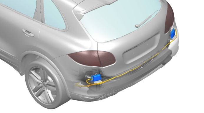

На комбинации приборов неисправность пишет?
В блоках управления зафиксированы неисправности?
Возможна нужна будет калибровка системы помощи при перестроении
Для безупречного функционирования ассистент смены полосы движения необходимо калибровать после следующих работ на автомобиле:
Замена одного из двух блоков управления ассистента смены полосы движения.
Изменение монтажного положения одного из двух блоков управления ассистента смены полосы движения.
Кузовной ремонт в задней части.
Демонтаж и изменения положения заднего бампера.
Название: Место устновки блоков управления.jpg
