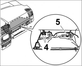

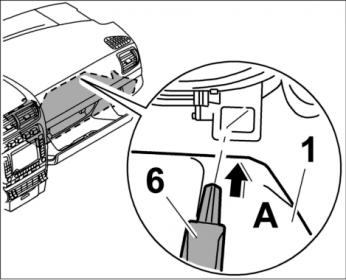

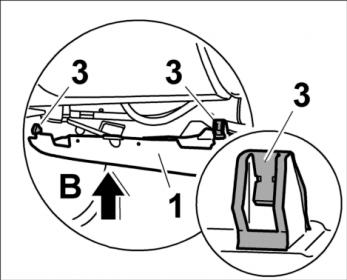

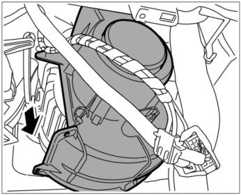

бардачок снимать не надо...
ID:	7060   Нажмите на изображение для увеличения
ID:	7061   Нажмите на изображение для увеличения
ID:	7062   Нажмите на изображение для увеличения
