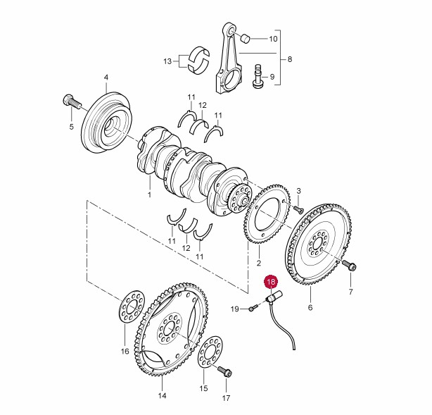

Датчик оборотов коленвала какой поставили?
95560614700 датчик оборотов коленвала
