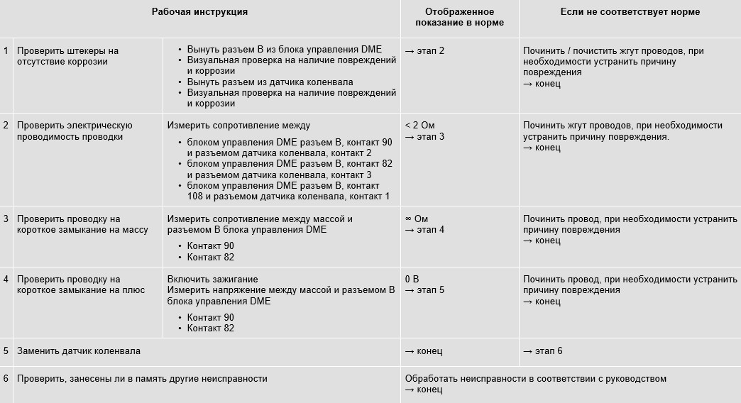

19.07.2018, 12:12   #4
Датчик коленвала – обрыв цепи
Условия диагностики
Двигатель работает
Возможная причина неисправности
Коррозия штекеров
Обрыв проводки
Короткое замыкание на плюс или массу
Датчик неисправен
Соответствующие клеммы
Блок управления DME разъем B, контакт 82 и разъем датчика коленвала, контакт 3
Блок управления DME разъем B, контакт 90 и разъем датчика коленвала, контакт 2
Блок управления DME разъем B, контакт 108 и разъем датчика коленвала, контакт 1
информация
Датчик коленвала также регистрирует опорный сигнал.
Диагностика / поиск неисправностей
Название: Рабочая инструкция.jpg
19.07.2018, 12:14   #5
Датчик коленвала – неправдоподобный сигнал
Условия диагностики
Двигатель работает
Коррозия штекеров
Обрыв проводки
Датчик неисправен
информация
Название: Рабочая инструкция P0336.jpg
