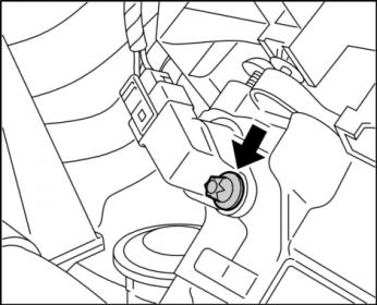

ответ меня радует, вот только как? он крепится болтиком, штекер видно, а болтик нет, он под клапанной крышкой , подскажите как? или мануал, спасибо
09.06.2014, 22:20   #10
информация
Датчики Холла находятся сзади на картере распредвалов и направлены к впускному коллектору.
информация
Заменить все уплотнения и уплотнительные кольца круглого сечения.
Использовать смазочное средство Klüber Syntheso Glep (номер детали 000.043.204.68).
1. Отсоединить разъем датчика Холла. Для этого нажать на фиксатор и отсоединить разъем.
2. Выкрутить крепежный винт датчика Холла. Для этого использовать ключ-насадку с переходником на 1/4 дюйма и карданный шарнир.
3. Извлечь датчик Холла из картера распредвалов.
Монтаж датчика Холла
1. Установить датчик Холла в картер распредвалов и затянуть крепежный винт. → момент затяжки: 10 Nm
2. Подсоединить эл. разъем. Зафиксировать разъем с ощутимым щелчком.
