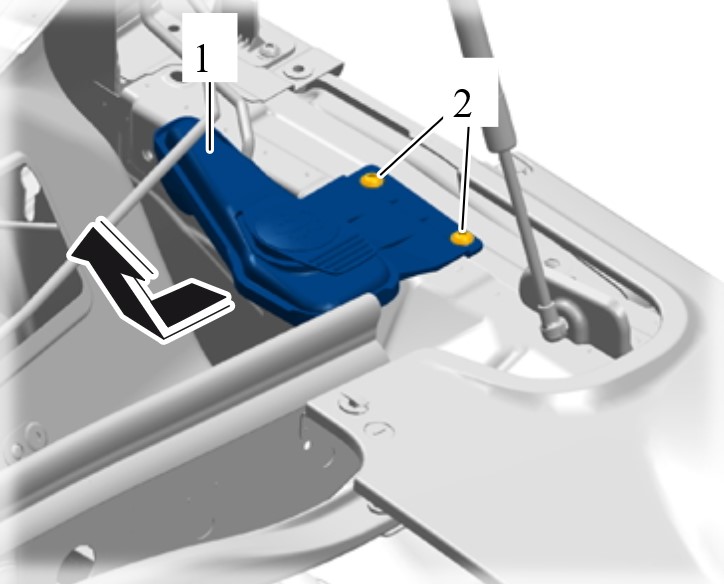

1. Снять заливную горловину -1- .
1.1. Выкрутить крепежные винты -2- .
1.2. Извлечь заливную горловину с бачка стеклоомывателя и снять ее.

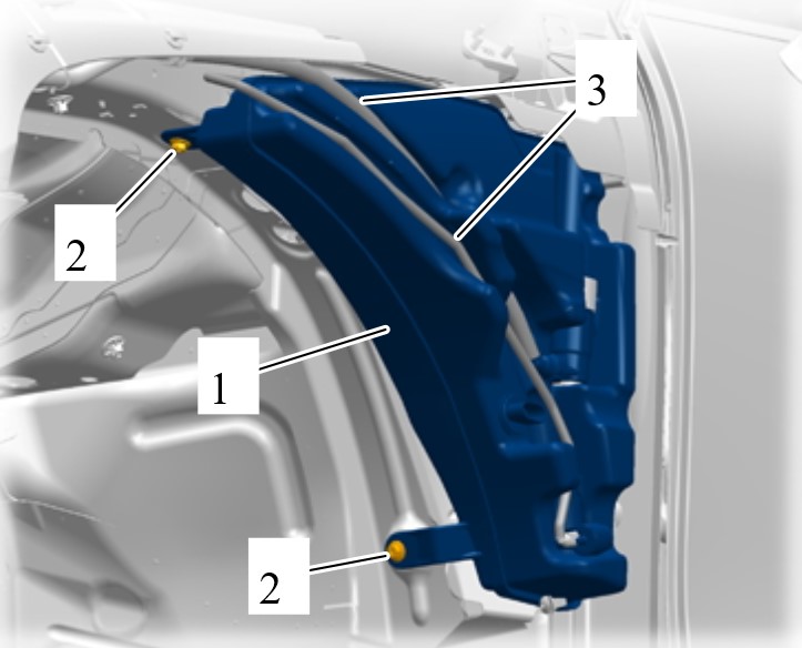

2. Снять бачок стеклоомывателя -1- .
2.1. Выкрутить крепежные винты -2- .
2.2. Извлечь бачок стеклоомывателя из направляющих на стойке А и снять под крылом.
2.3. Извлечь шланги и трубопроводы -3- из направляющих на бачке стеклоомывателя.

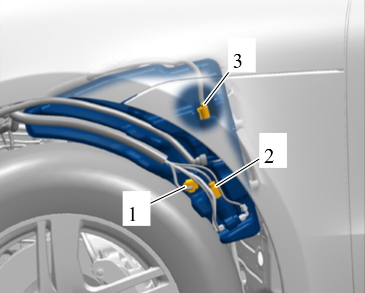

3. Разблокировать электрическое штекерное соединение -1- на датчике уровня и отсоединить его.
4. Разблокировать и отсоединить электрическое штекерное соединение -2- на насосе стеклоомывателя.
5. Разблокировать и отсоединить электрическое штекерное соединение -3- на насосе фароочистителя.

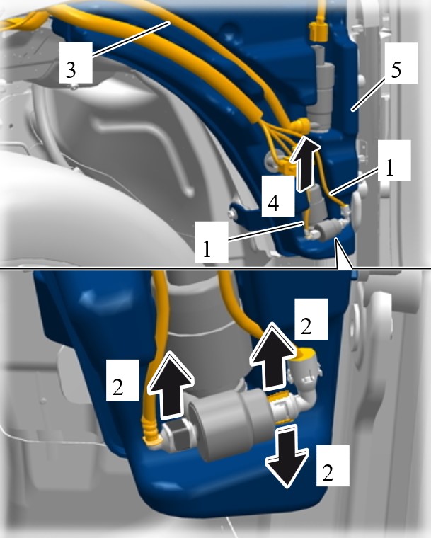

6. Разблокировать и отсоединить шланги стеклоомывателя -1- на насосе стеклоомывателя -2- . Вытекающую жидкость собирать в подходящую емкость.
7. Разблокировать и отсоединить шланг фароочистителя -3- на насосе фароочистителя -4- .
8. Снять бачок стеклоомывателя -5- .

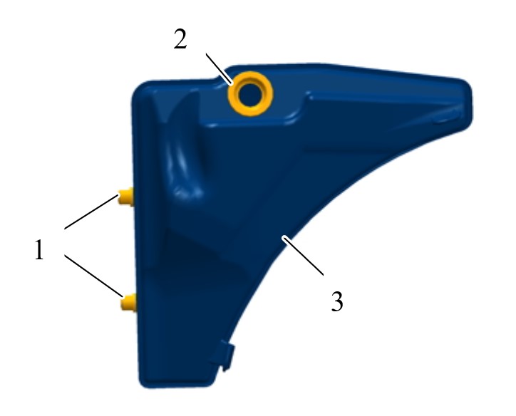

9. Проверить состояние и правильность посадки резиновой опоры -1- и уплотнения -2- на бачке стеклоомывателя -3- , при необходимости заменить резиновую опору и уплотнение.

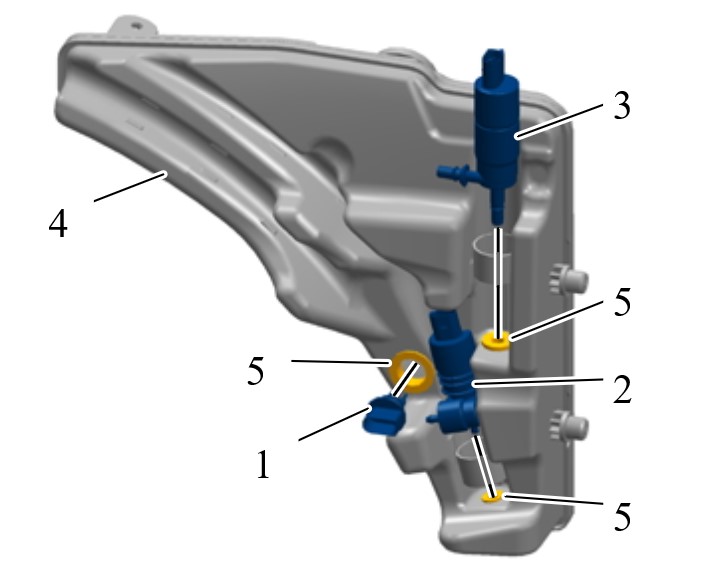

10. Извлечь датчик указателя уровня жидкости -1- из бачка стеклоомывателя -4- .
11. Поддеть насос стеклоомывателя -2- из бачка стеклоомывателя -4- .
12. Поддеть насос фароочистителя -3- из бачка стеклоомывателя -4- .
13. Поддеть уплотнения -5- из бачка стеклоомывателя и проверить их состояние и правильность посадки, при необходимости заменить уплотнения.

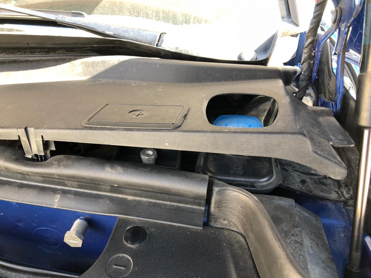

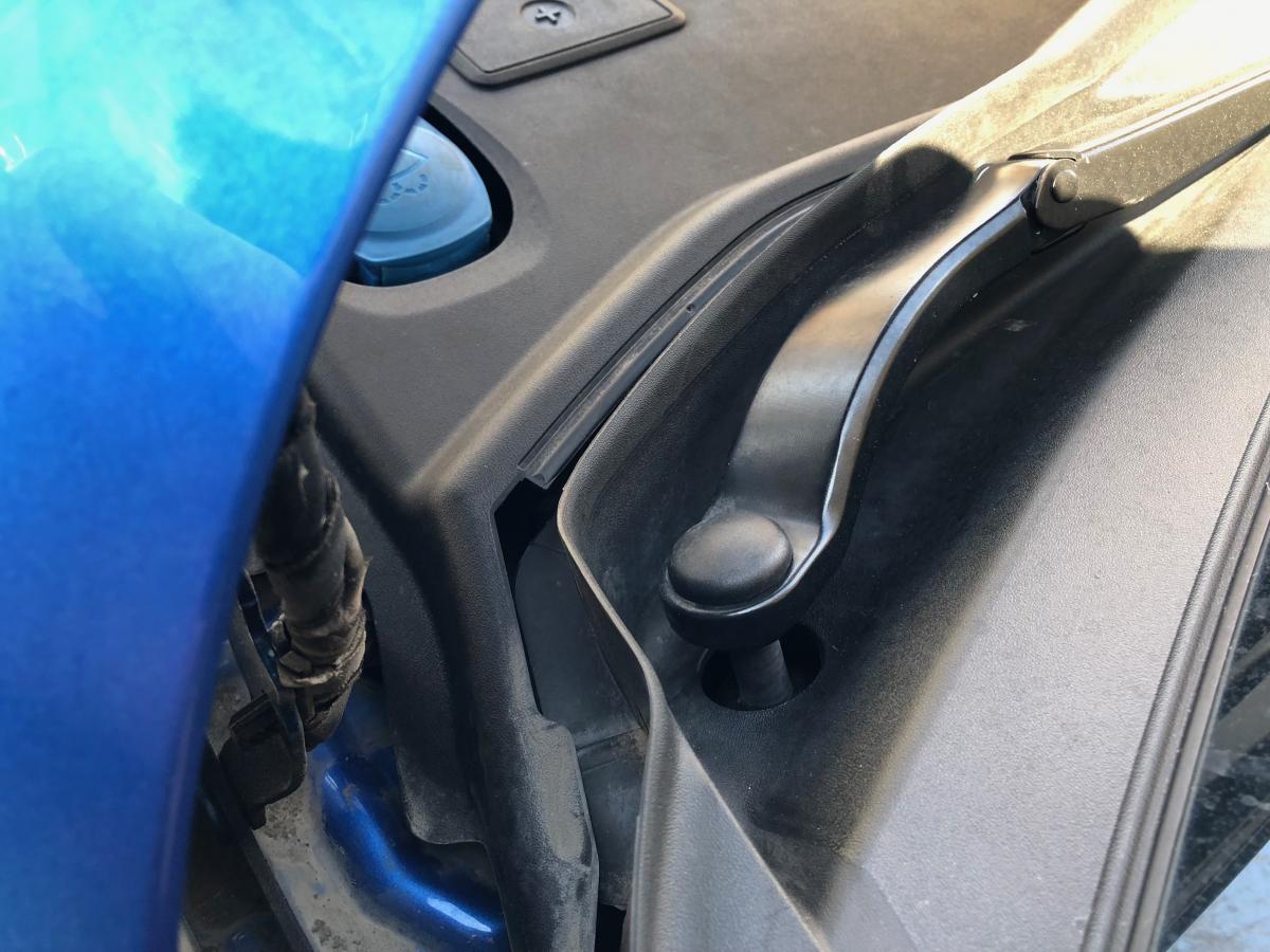

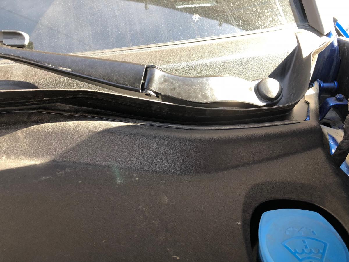

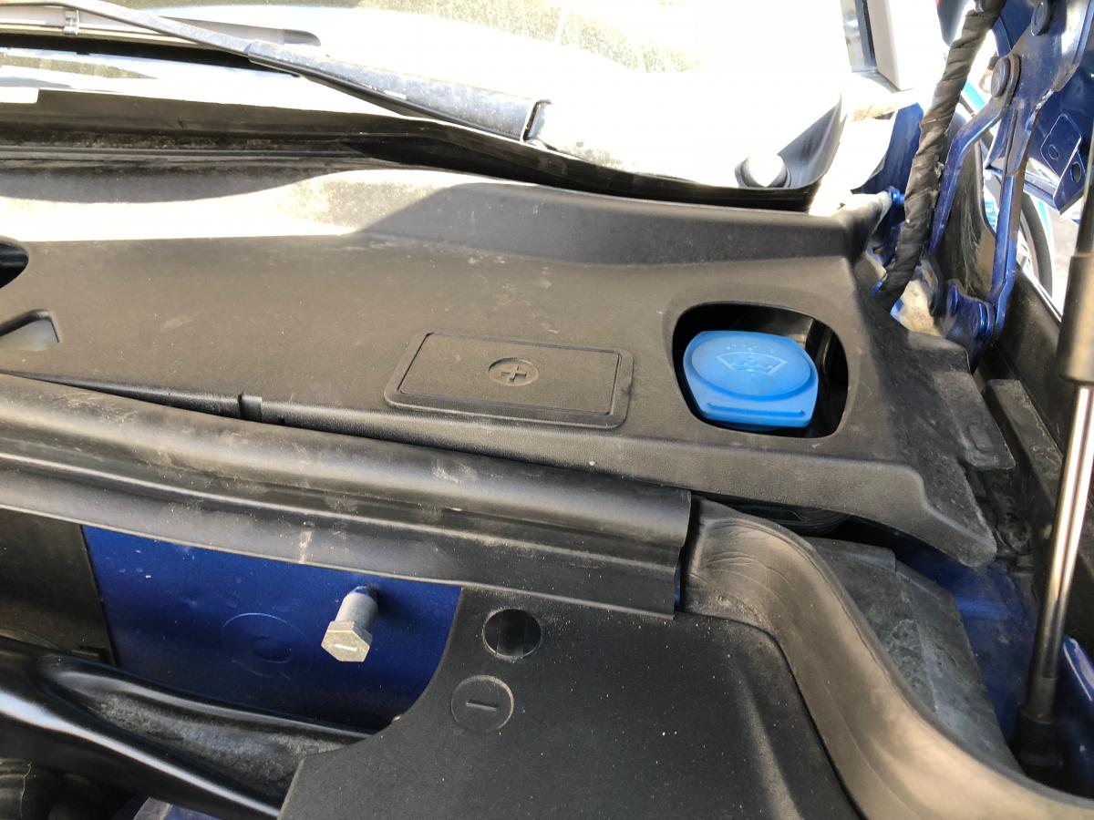

Владимир, пожалуйста, выложите операцию по снятию накладки обтекателя. Меняли насос стеклоомывателя и весь пластик поломали ((( Гарантия, блин (
25.03.2018, 16:19   #4
Сообщение от KuR Посмотреть сообщение
https://forum.cayservice.ru/showthre...527#post117527
https://forum.cayservice.ru/showthre...529#post117529
В каких местах?
Там же все просто...

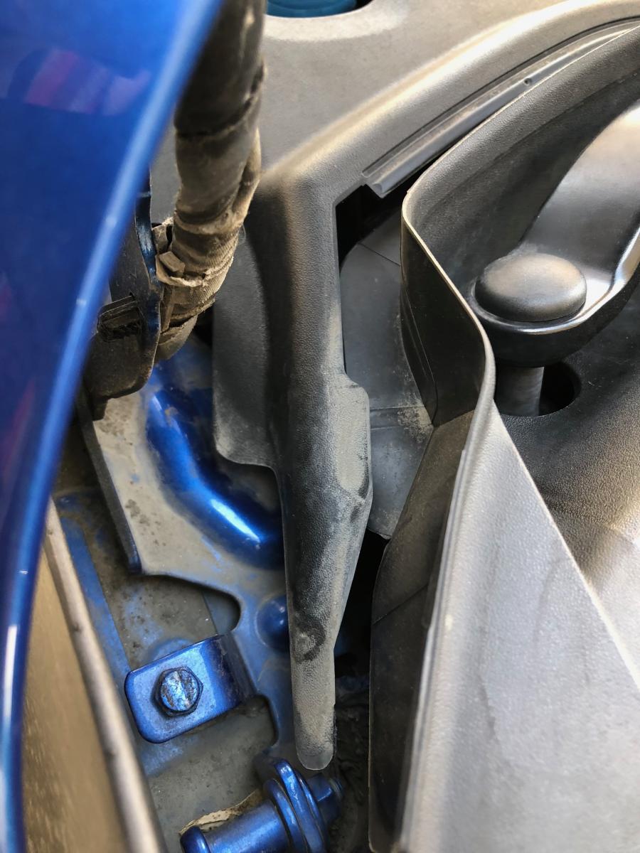

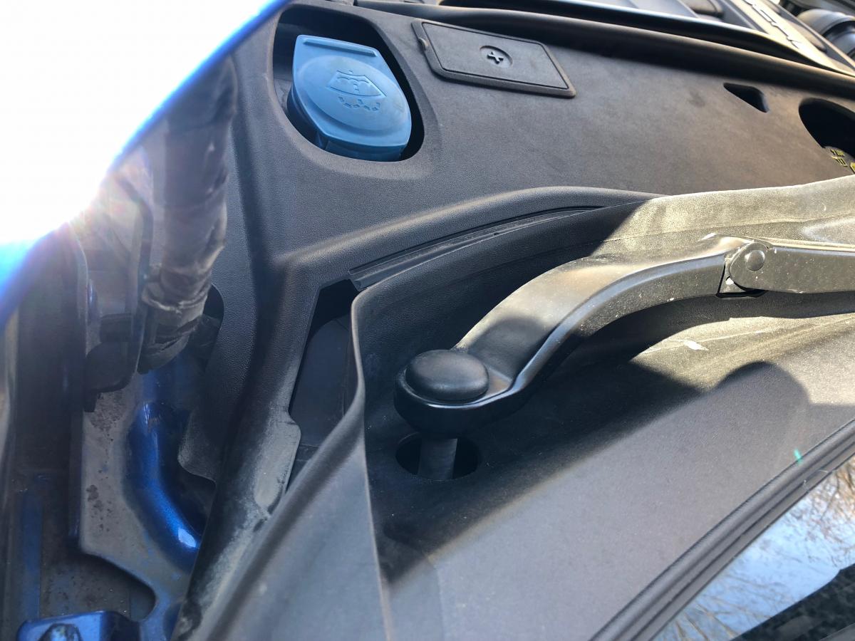

25.03.2018, 16:36   #5
KuR
Водоотводящий желоб и поломали ))) Фото не могу вложить что-то.

25.03.2018, 19:34   #7
KuR
Похоже все получилось )
Они не снимают целиком, а задирают край, видно по отпечаткам пальцев )))
Обещали новую деталь.
