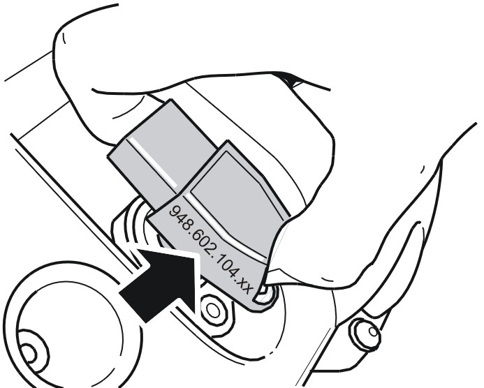

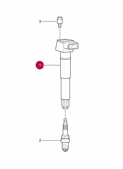

16.01.2018, 15:42   #4
Сообщение от ltybc Посмотреть сообщение
номер 94860210406 beru
94860210406 катушка зажигания старого образца, необходимо установить все (8шт.) на нового образца с номером 94860210414
Название: Номер катушки зажигания.jpg
ID:	16095   Нажмите на изображение для увеличения
Название: Катушка зажигания.jpg
