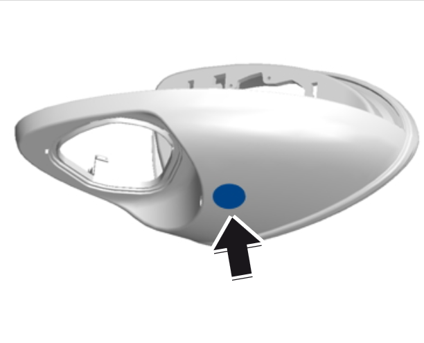

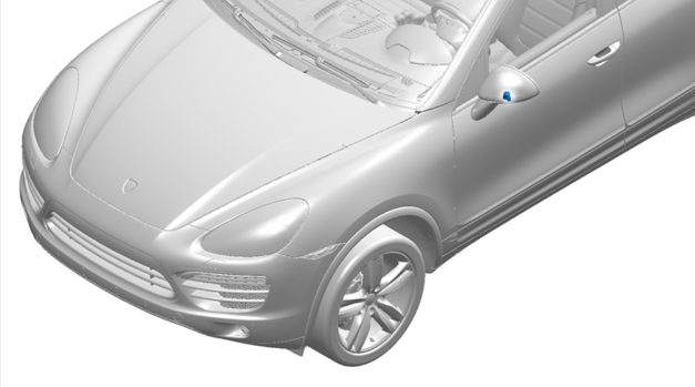

Демонтаж и монтаж фонаря в зеркале заднего вида
Предварительные работы
1. Снять верхнюю часть корпуса зеркала заднего вида.
Демонтаж плафона в зеркале заднего вида
Демонтаж подсветки в зеркале заднего вида

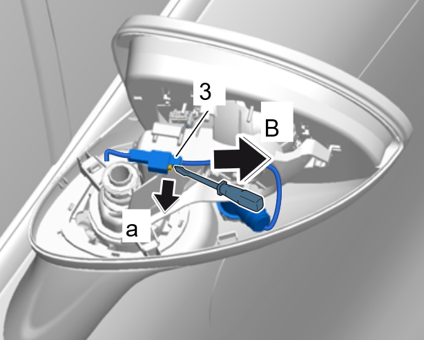

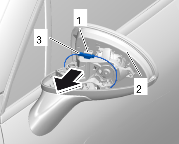

1. Сдвинуть разъем -3- из крепления -1- в направлении стрелки в нижней части корпуса -2- .
2. Разблокировать разъем -3- -a- и отсоединить его -B- .
3. Снять нижнюю часть корпуса. → 667919 Демонтаж и монтаж корпуса зеркала заднего вида – глава “Демонтаж”
4. Выдавить подсветку из нижней части корпуса -стрелка- .

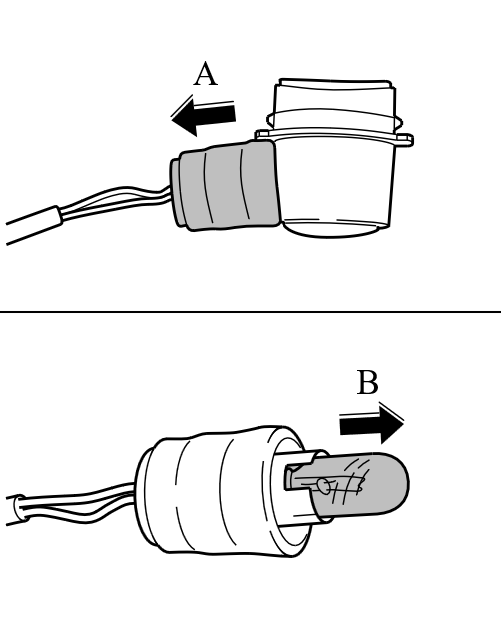

5. Отсоединить патрон лампы от корпуса лампы -стрелка A- .
6. Извлечь лампу накаливания из патрона -стрелка B- .

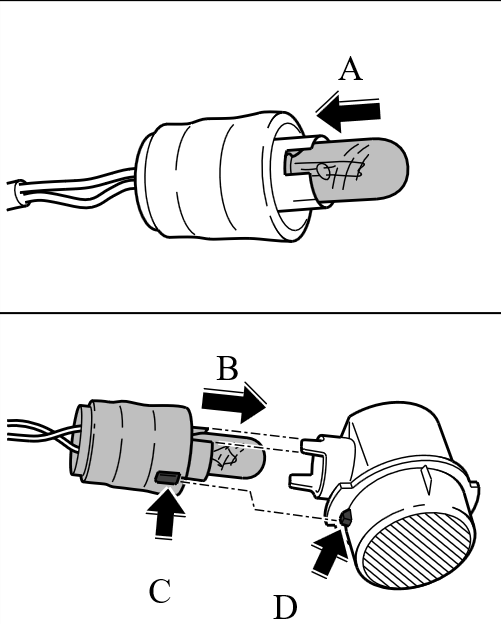

Монтаж подсветки в зеркале заднего вида
информация
При замене патрона лампы необходимо следить за тем, чтобы метка -стрелка C- находилась напротив фиксатора -стрелка D- .
1. Вставить лампу накаливания в патрон -стрелка A- .
2. Вставить патрон лампы в корпус лампы -стрелка B- .
3. Подсветку вдавить в корпус зеркала -стрелка- , пока фиксаторы отчетливо не зафиксируются в нижней части корпуса.
4. Установить нижнюю часть корпуса
5. Вставить разъем -3- -стрелка- до ощутимой фиксации разъема.
6. Вставить разъем -3- в крепление -1- .
Дополнительные работы

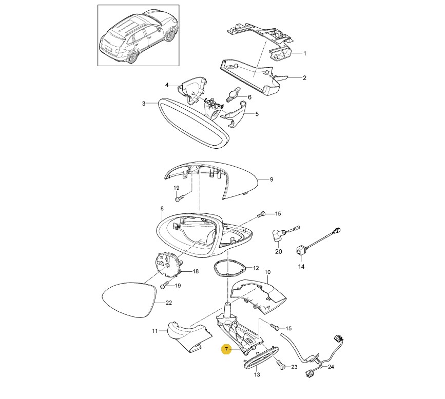

Подскажите, пожалуйста, номер детали - ножка правого зеркала. Вин WP1ZZZ92ZDLA35205
958731508019B9 ножка зеркала заднего вида справа

Сообщение от denisss28 Посмотреть сообщение
Подскажите, этот номер единственный?
Нет
Не менялся ли он?
Он на сегодня актуальный, есть более старый (предыдущий) 958731508009B9
