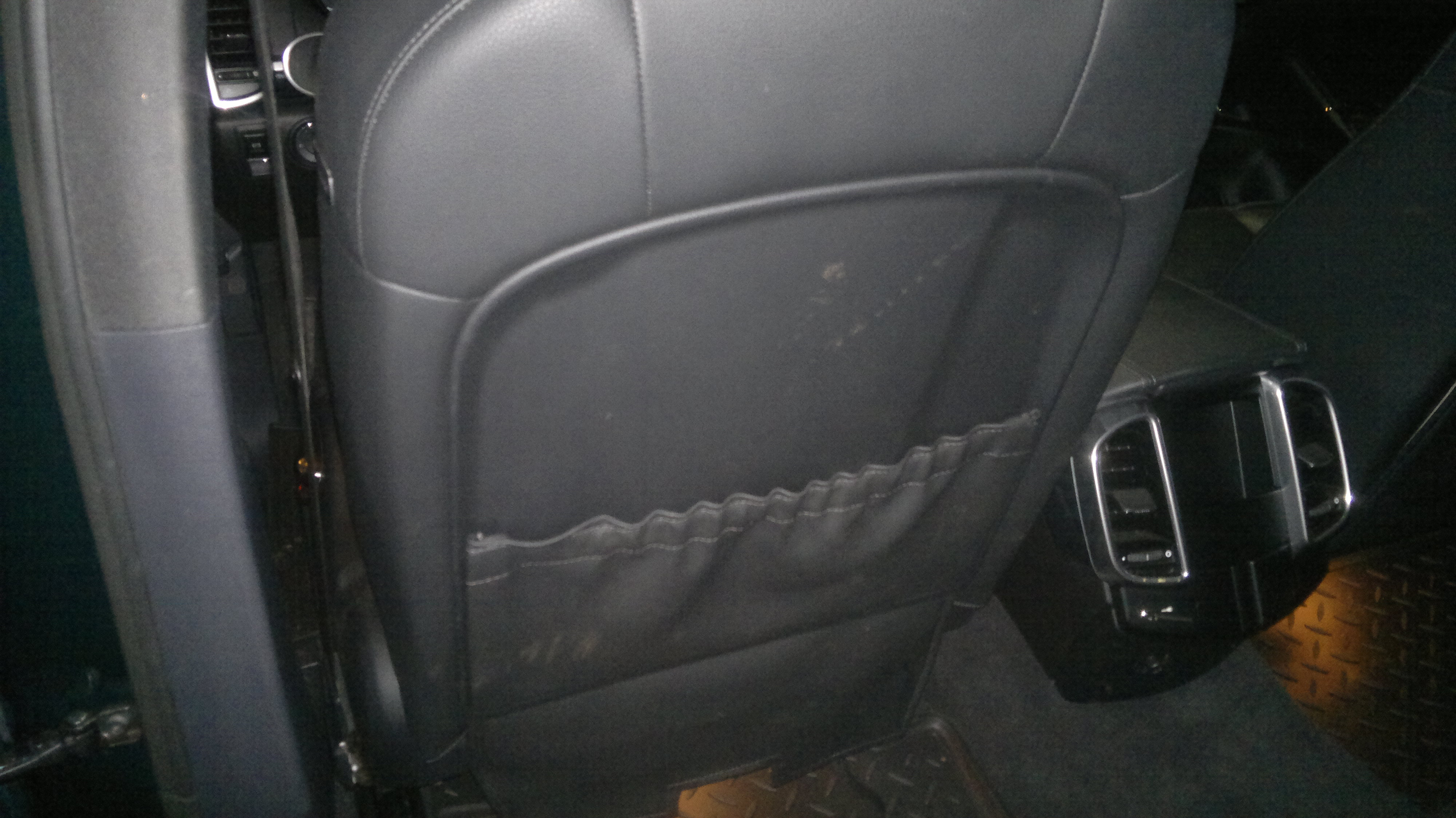

Сори за повтор темы сначала сделал ее в разделе ОБМЕН ОПЫТОМ думаю по адресу будет суда Кто поможет советом как разобрать спинку сиденья

Снятие и установка облицовки спинки сиденья
Инструкция
Снятие и установка возможны при установленном сиденье.
Описание снятия и установки относится к сиденью с ручной регулировкой. Операции для других вариантов сидений — аналогичные.
В описании представлена облицовка спинки в комплектации без багажной сетки.
Багажная сетка с облицовки спинки не снимается, её можно снять только вместе с этой облицовкой.
Снятие
ВНИМАНИЕ!
Опасность порезов об острые кромки облицовки спинки.
Работать в защитных перчатках.
– Взяться за облицовку спинки -1- справа и оттянуть её боковой край от спинки -2-.
Инструкция
Если облицовка поддаётся с трудом, использовать отжимной рычаг.
– Повторить эту операцию с противоположной стороны.
– Оттягивать облицовку спинки до тех пор, пока нижние защёлки не отцепятся от рамы спинки.
– Снять облицовку спинки движением вниз.
Установка
Установка осуществляется в обратной последовательности, при этом необходимо соблюдать следующее:
– Вставить верхние крючки -2- под верхнюю поперечину спинки -1-.
– Опустить облицовку к спинке и защёлкнуть боковые фиксаторы -3- и -5-.
– Затем защёлкнуть нижние крючки -4-.
– Убедиться в том, что боковые фиксаторы правильно защёлкнулись за раму спинки, а нижние крючки полностью задвинулись над рамой спинки.
– В указанных на рисунке местах -стрелки- сильно прижать облицовку к спинке.
– Проверить, правильно ли зафиксировалась облицовка.
Облицовка больше не должна отходить от спинки при оттягивании за нижнюю часть.

Всё получилось Владимиру Спасибо!!!
