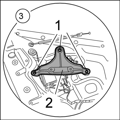

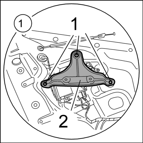

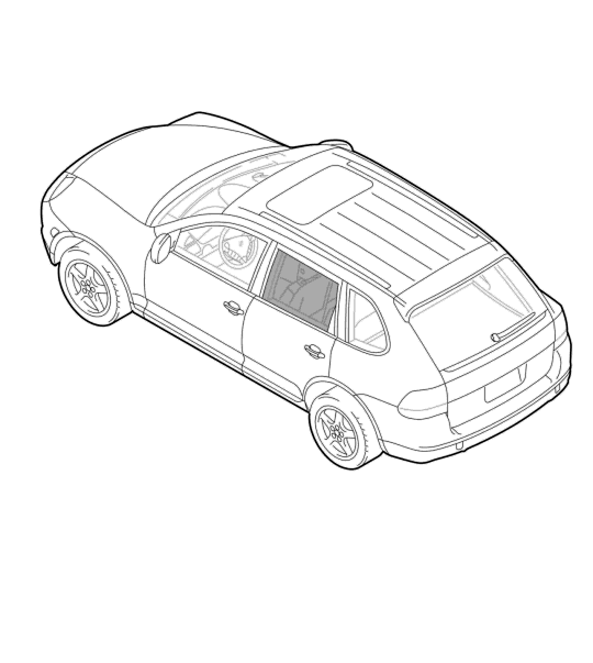

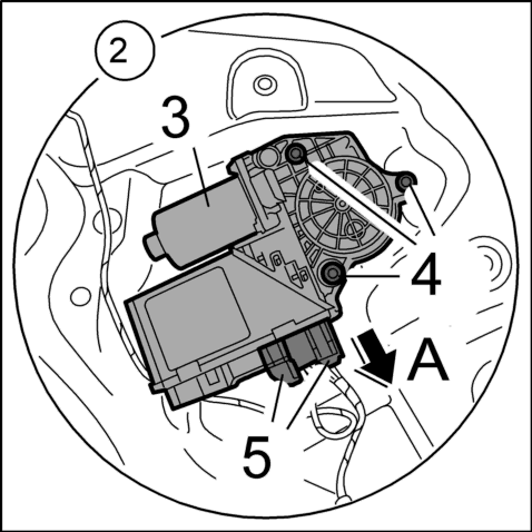

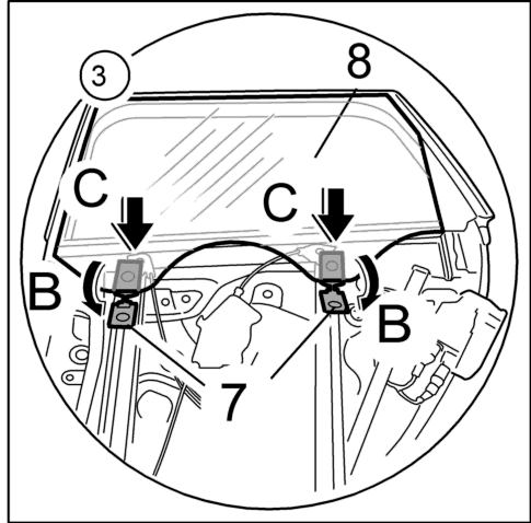

Демонтаж и монтаж стекла задней двери
Предварительные работы
1. Снять крепежную раму задней двери.
Демонтаж стекла задней двери
1. Снять крепежную скобу.
1.1. Выкрутить крепежные винты -1- и снять крепежную скобу -2- .
2. Снять двигатель стеклоподъемника.
2.1. Электрические разъемы -5- разблокировать и отсоединить ( -стрелка A- ).
2.2. Выкрутить крепежные винты -4- и снять двигатель стеклоподъемника -3- .

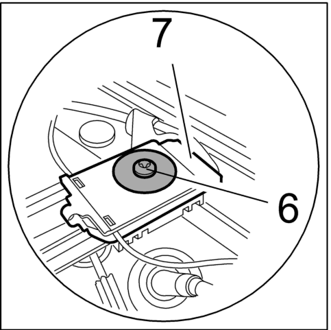

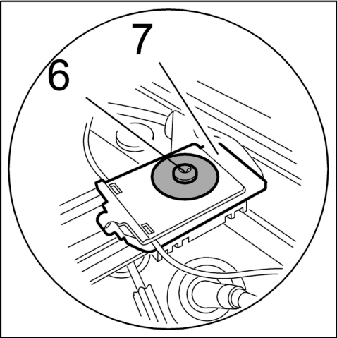

3. Снять боковое стекло.
3.1. Выкрутить крепежные винты -6- элементов крепления -7- .

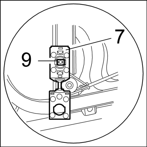

3.2. Элементы крепления -7- открыть ( -стрелки B- ) и извлечь боковое стекло -8- вниз ( -стрелки C- ).

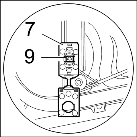

3.3. Снять элементы крепления -7- с ползунов -9- .

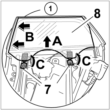

Монтаж стекла задней двери
1. Установить боковое стекло.
Возможные варианты:
Боковое стекло ЕSG: Крепежные элементы устанавливаются по отдельности на специальных направляющих
Боковое стекло VSG: Крепежные элементы уже установлены на боковом стекле
1.1. Наложить крепежные элементы -7- на направляющие -9- .
1.2. Установить боковое стекло -8- и вложить в крепежные элементы -7-.
1.3. Закрыть боковое стекло -8- вручную ( -стрелки A- ), а потом вдавить параллельно в направляющую в направлении стойки В ( -стрелка B- ).
1.4. Закрыть крепежные элементы -7- ( -стрелки C- ), вкрутить и затянуть крепежные элементы -6- . → Момент затяжки: 3.3 Nm+/- 0.3 Nm

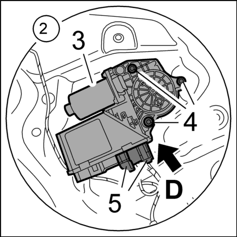

2. Установить электродвигатель стеклоподъемника.
2.1. Установить двигатель стеклоподъемника -3- , вкрутить и затянуть крепежные болты -4- с заданным моментом.
→ Момент затяжки: 3 Nm+/- 0.3 Nm
2.2. Подключить разъем -5- до слышимого щелчка ( -стрелка D- ).
3. Установить крепежную скобу.
3.1. Установить скобу -2- внутренней дверной ручки, вкрутить крепежные болты -1- и затянуть их с моментом затяжки.
→ момент затяжки: 6 Nm+/-0.6 Nm
