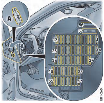

1.Где находиться предохранитель и реле компрессора ?
Левая сторона передней панели (картинка).
Номер предохранителя 56 (40А). Реле компрессора системы автоматической регулировки кузова.

Название: Блок предохранителей левая сторона.png
