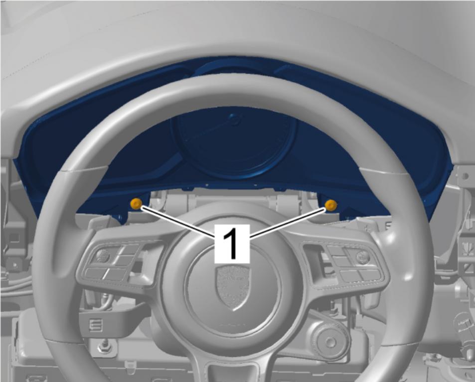

Демонтаж комбинации приборов
1 Выкрутить крепежные винты -1-.
Название: Крепежные болты.jpg

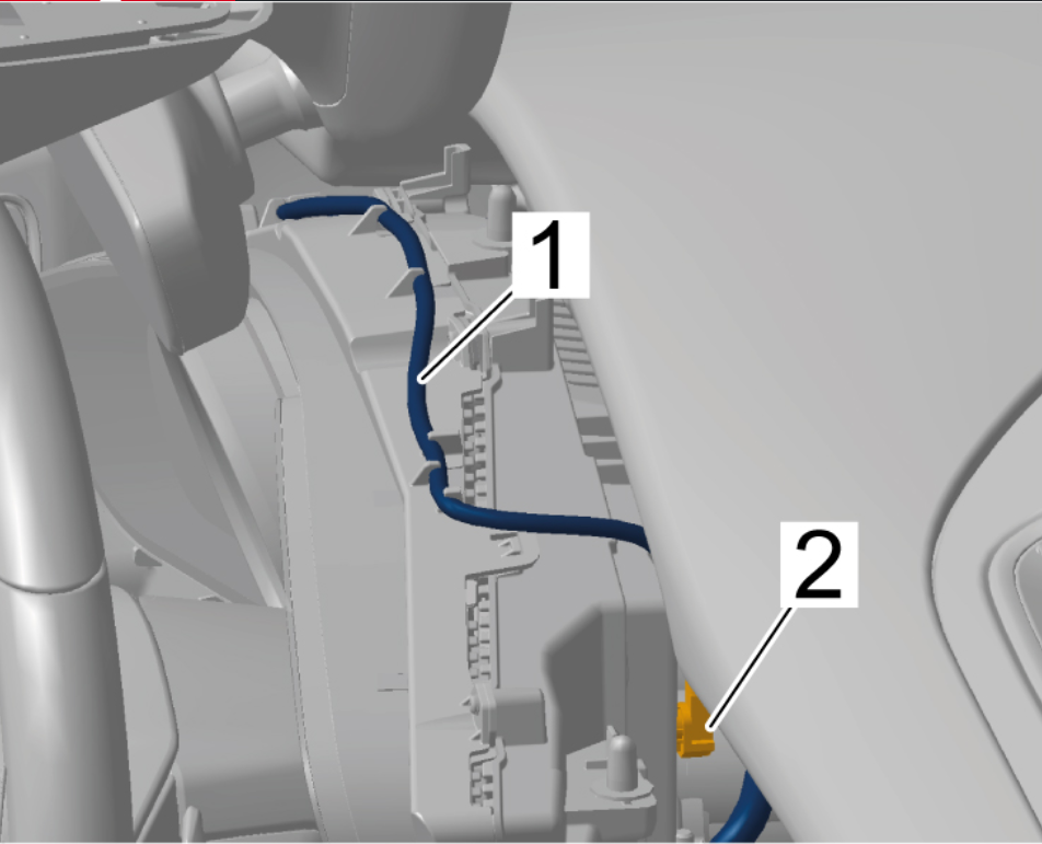

10.02.2026, 21:28   #4
2 При демонтаже или монтаже защитить "стеклянную поверхность" комбинации приборов от повреждений, например с помощью хлопчатобумажных салфеток.
3 Отсоединить комбинацию приборов -2-.
3.1 Вытащить комбинацию приборов -2- сначала вниз, а затем в направлении рулевого колеса.
Название: Приборная панель.png

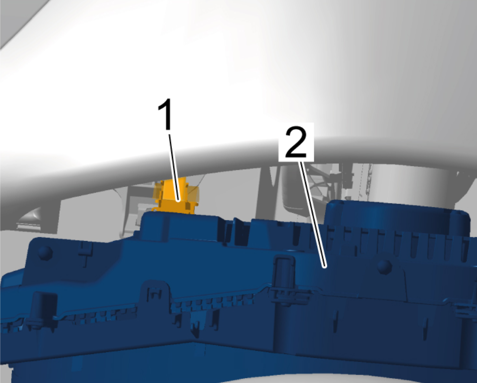

10.02.2026, 21:30   #5
4 Отсоединить электрический провод -1-.
4.1 Отцепить электрический провод -1- от направляющих.
4.2 Разблокировать и отсоединить электрический разъем -2-.
5 Вывести комбинацию приборов между приборной панелью и рулевым колесом.
Название: Электрическое штекерное соединение.png
