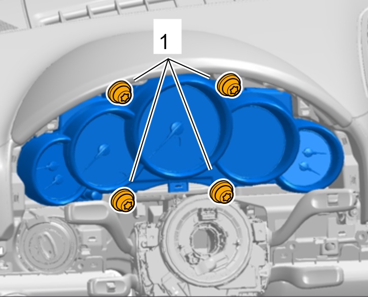

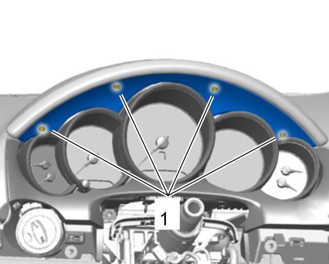

1. Вывернуть четыре крепежных винта -1- .

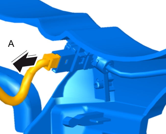

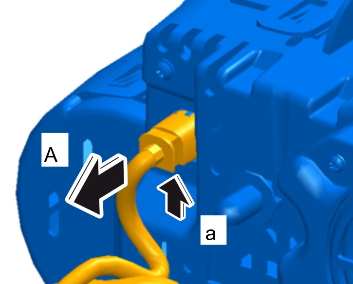

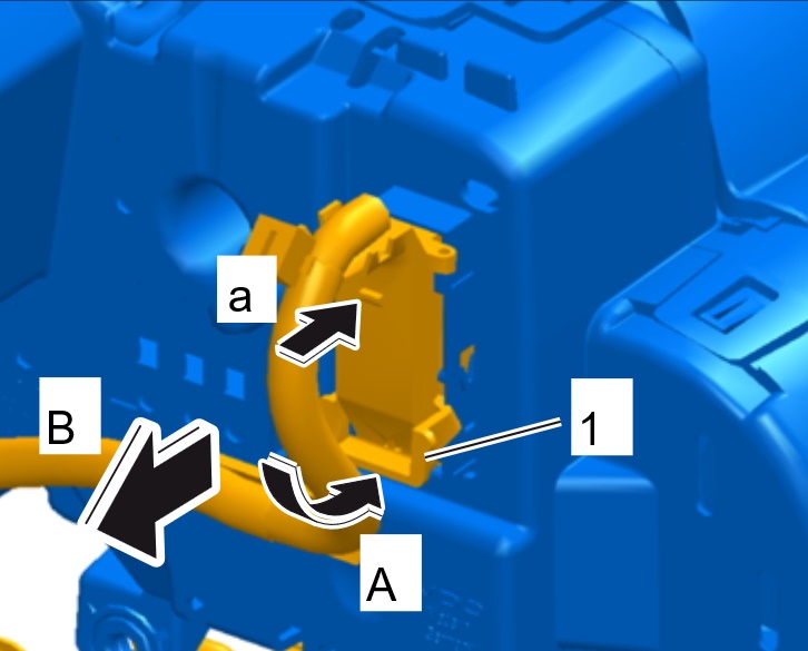

2. Разблокировать электрический разъем -a- и отсоединить его -A- .
3. Разблокировать скобу -1- электрического разъема -a- и откинуть ее -A- , затем отсоединить разъем -B- .
Монтаж комбинации приборов
1. Монтаж комбинации приборов осуществляется в последовательности, обратной последовательности демонтажа.
2. Затянуть четыре крепежных винта -1- с моментом затяжки → Момент затяжки: 1,5 Nm

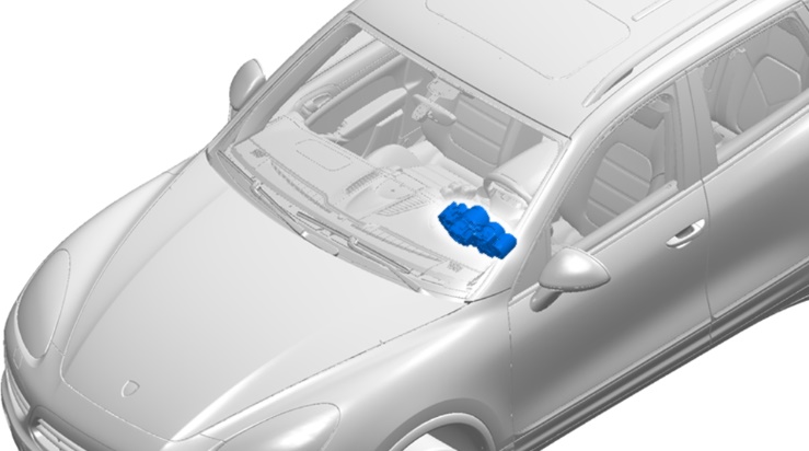

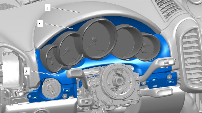

Место установки блока панели приборов
1 - Верхний блок панели приборов
2 - Средний блок панели приборов
3 - Нижний блок панели приборов
Предварительные работы по верхнему блоку панели приборов
1. Снять комбинацию приборов.
Предварительные работы по нижнему блоку панели приборов
1. Снять декоративную накладку передней панели со стороны водителя
2. Снять средний блок панели приборов.

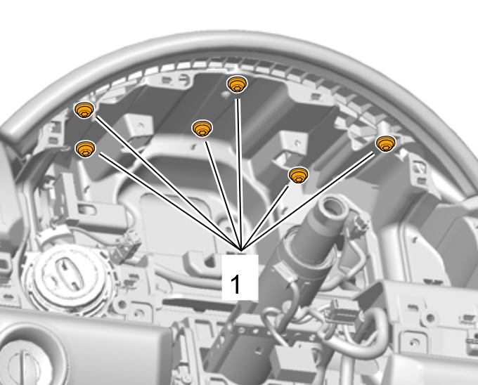

Демонтаж верхнего блока панели приборов
1. Вывернуть шесть крепежных винтов -1- .
информация
Для уменьшения усилий отсоединения при демонтаже и тем самым опасности повреждения при выполнении демонтажа на доступных точках крепления необходимо помогать подходящим инструментом.

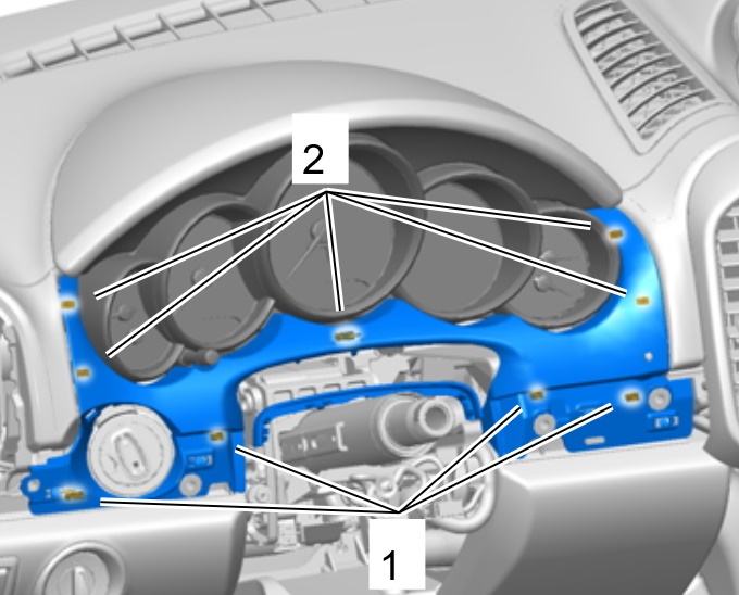

1. Разблокировать средний блок панели приборов из фиксаторов справа налево -1- .
информация

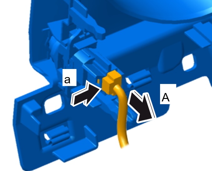

1. Разблокировать нижние фиксаторы -1- нижнего блока панели приборов.
2. Разблокировать верхние фиксаторы -2- справа налево.
3. Отсоединить электрический разъем освещения выключателя зажигания -A- .
4. Разблокировать электрический разъем датчика температуры -a- и отсоединить его -A- .

1. Затянуть шесть крепежных винтов.
