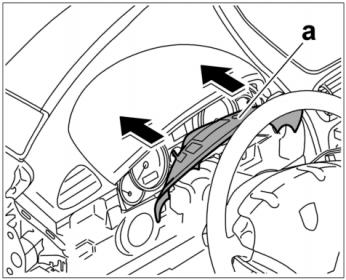

Снять левую накладку передней панели
1. Отщелкнуть облицовку из верхней накладки слева и справа с помощью пластикового шпателя.

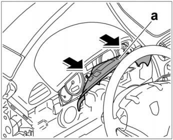

4. Для отщелкивания нажать на блок панели приборов (накладку комбинации приборов) по бокам -стрелки A- .
4.1. Спереди немного поднять -стрелка B - .
4.2. Вывернуть крепежный винт -3-

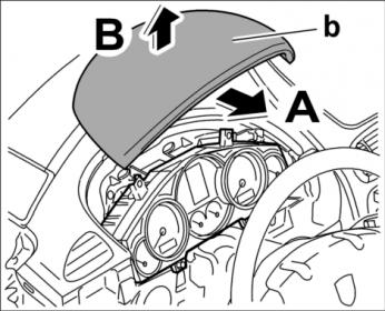

5. Потянуть блок панели приборов (накладку комбинации приборов) -b- сначала назад -стрелка A- , затем вынуть его вверх -стрелка B- .
6. Поднять, вытянуть и откинуть вперед комбинацию приборов.

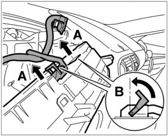

7. Откинуть фиксатор вверх -стрелка- и отсоединить разъемы -A- .
8. Извлечь комбинацию приборов.

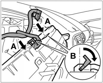

1. Расположить комбинацию приборов, подсоединить и заблокировать разъемы -A- -B- до их ощутимой фиксации.
2. Откинуть комбинацию приборов назад и расположить ее в передней панели.

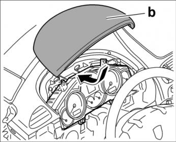

3. Выровнять комбинацию приборов (накладку комбинации приборов) -b- в монтажном положении -стрелка- .
4. Слегка поднять блок панели приборов (накладку комбинации приборов) спереди -стрелка A- и наживить (пока не затягивать) крепежный винт -3- .
5. Полностью сдвинуть блок панели приборов (накладку комбинации приборов) вперед -стрелки B- и затянуть крепежный винт -3- .
