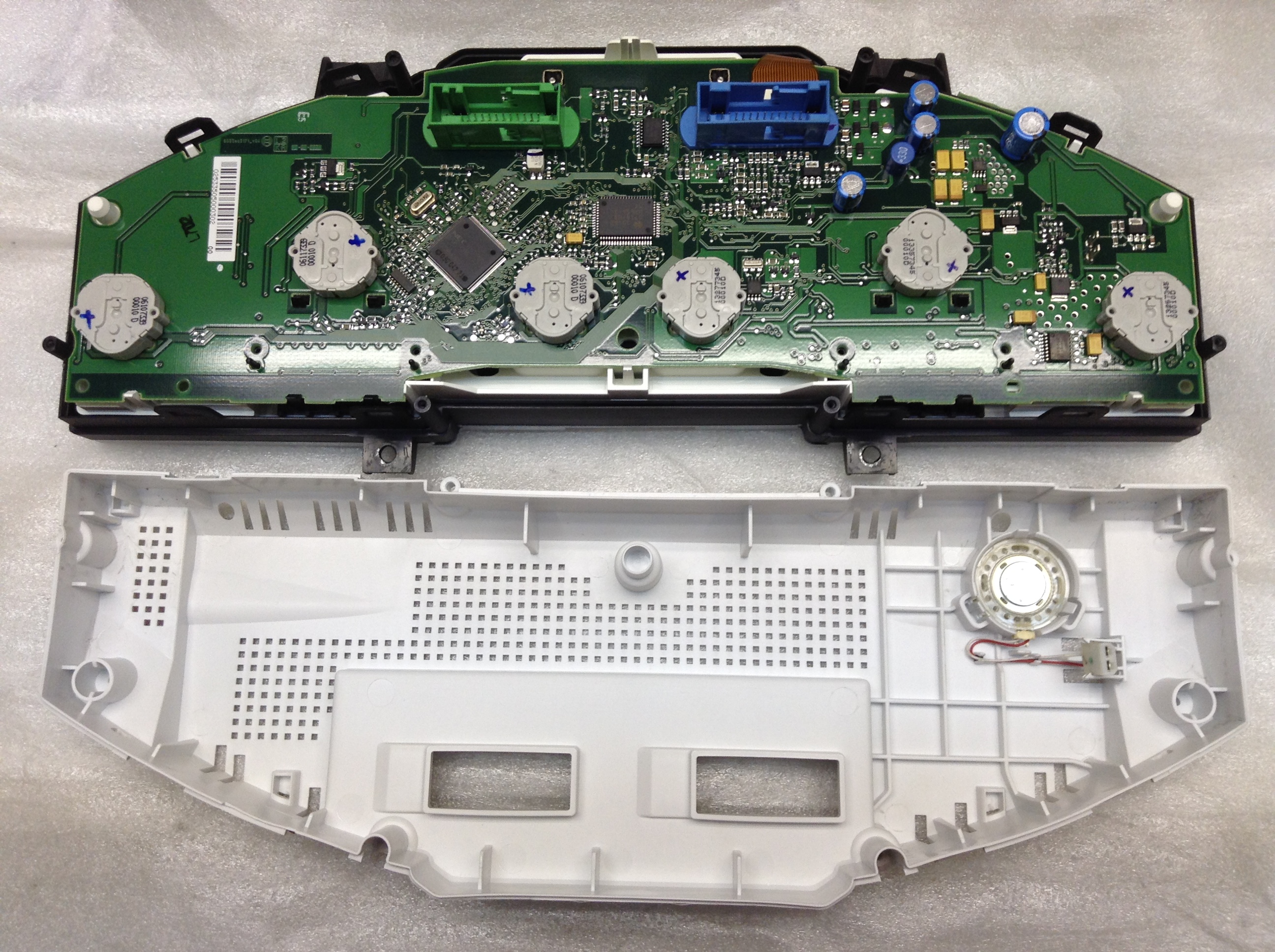

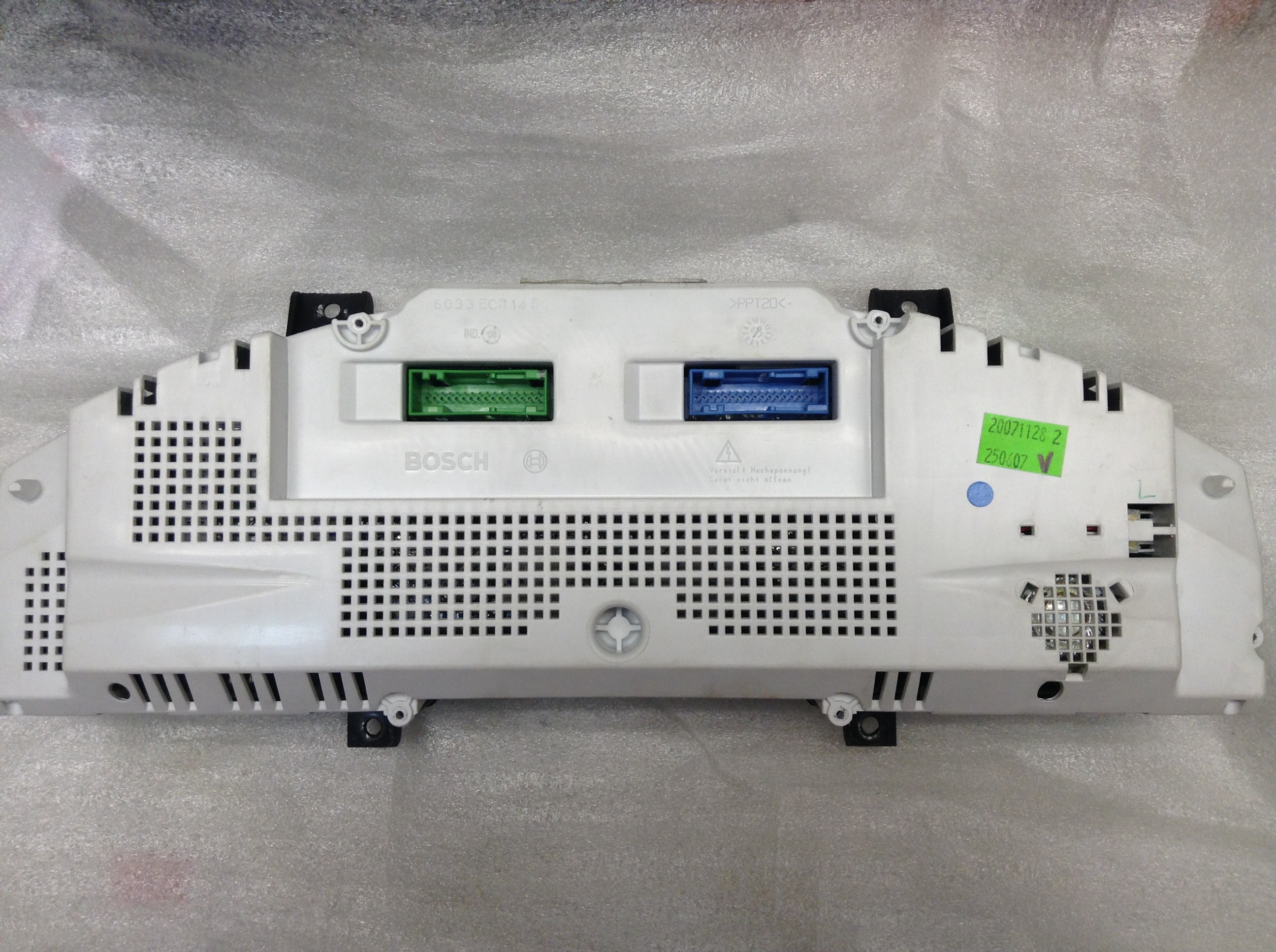

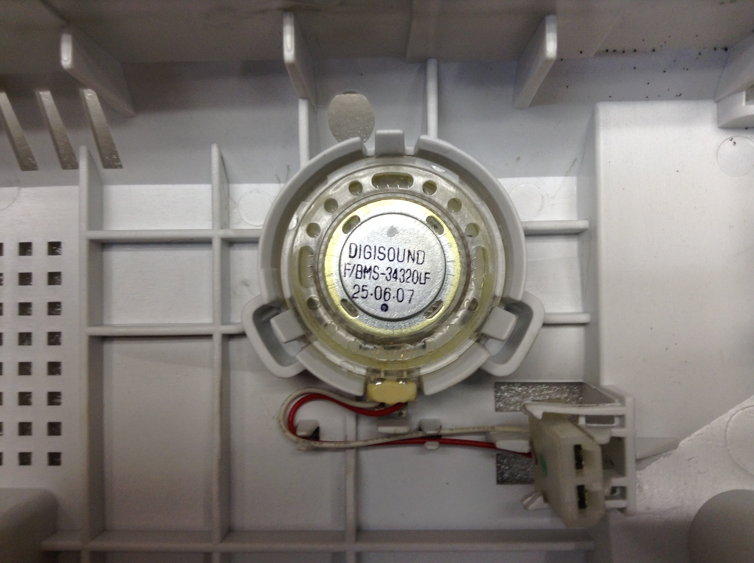

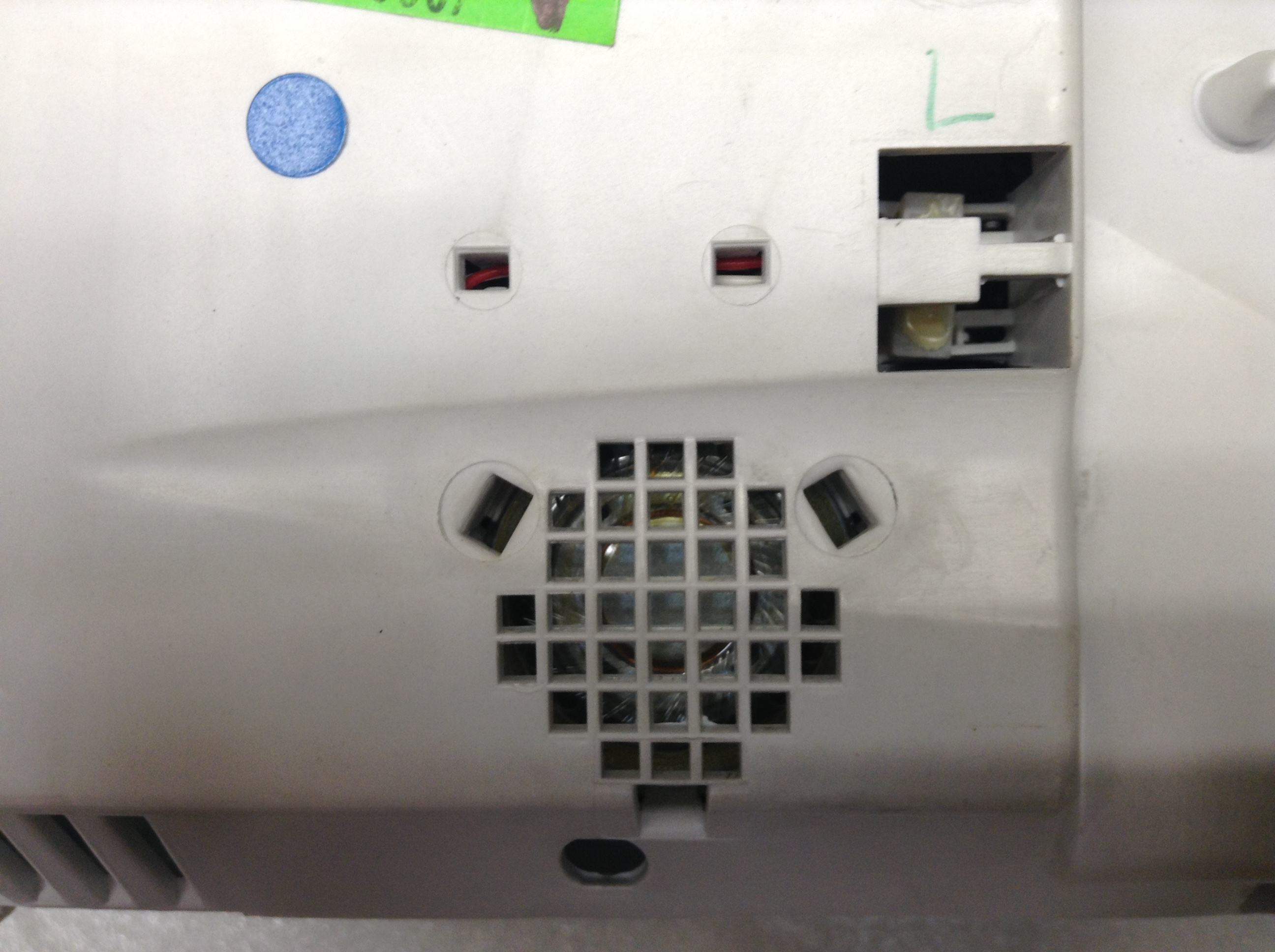

Появились посторонние шумы из комбинации приборов (панель приборов), из зуммера отвечающего за напоминание о не выключеных световых приборах.Появляется и пропадает на резких выбоинах на дороге.
Вопрос к Владимиру , как устранить дефект ?
30.10.2014, 19:55   #2
Нужно снять комбинацию приборов, разобрать, заменить зуммер комбинации приборов и собрать все в обратном порядке.

Добавлено через 4 минуты
Если что-то не понятно, спрашивайте...

Спасибо огромное !Где можно купить зуммер. Если у Вас то можете выслать в Тольятти ?
31.10.2014, 11:24   #4
Сообщение от Kolskov Посмотреть сообщение
в интернете берем http://www.digisound.de/webshop/wbc....id=228&recno=1
Тип файла: pdf F-BMS-3432-01.pdf (245.8 Кб, 194 просмотров)
