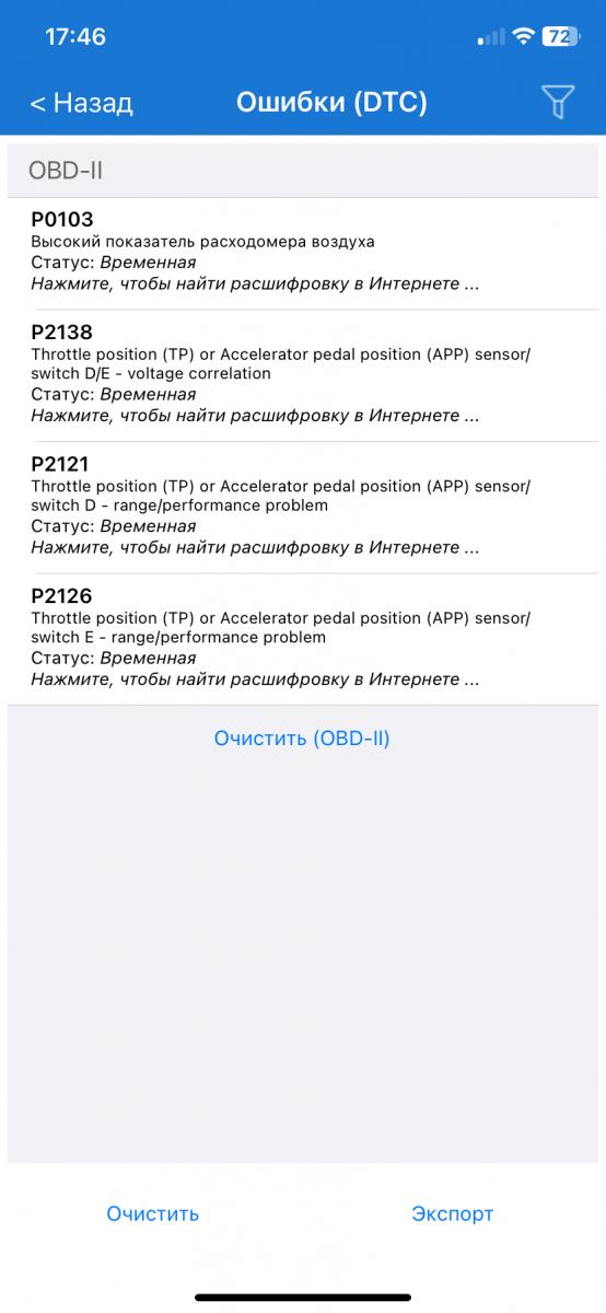

Добрый день, подскажите пожалуйста, имеется 955 каен s 2004 года, двигатель вроде работает нормально, потом при резком ускорение или просто утром запускаешь машину и начинается плаванье оборотов, пропадают тормоза, загорается гирлянда на панели приборов, читаю obd2 , стираю ошибки, иногда перестают плавать обороты иногда так и плавают, потом раз и все нормально, работает как часы. Объездил кучу сервисов , никто ничего сказать толком не смог. Подскажите пожалуйста, хотя бы где искать проблему

Прошу прощения, видимо невнимательно искал,я уже понял что дело в проводке и хотел купить косу целиком, но мне сказали что у каждого года и комплектации машины своя коса и можно купить не то. WP1AB29P54LA62068 Вот вин автомобиля
Дроссель подкидывал другой , педаль разбирал, все вроде визуально в порядке , ничего не поменялось, обороты так и плавают , машина троит, гирлянда горит

Сообщение от Максим_152 Посмотреть сообщение
WP1AB29P54LA62068
CAYENNE S V8 TIPTRONIC (9PAAE1)
Модельный год 2003
Да
