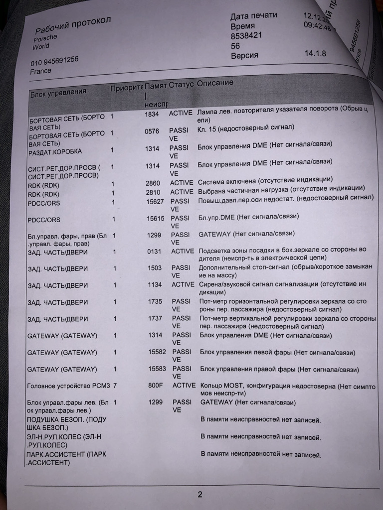

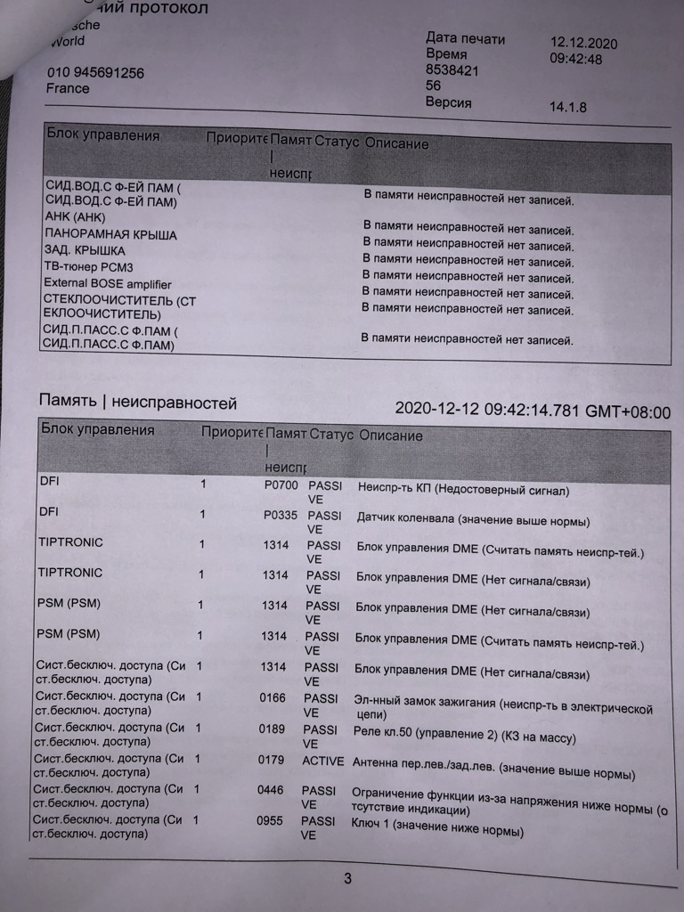

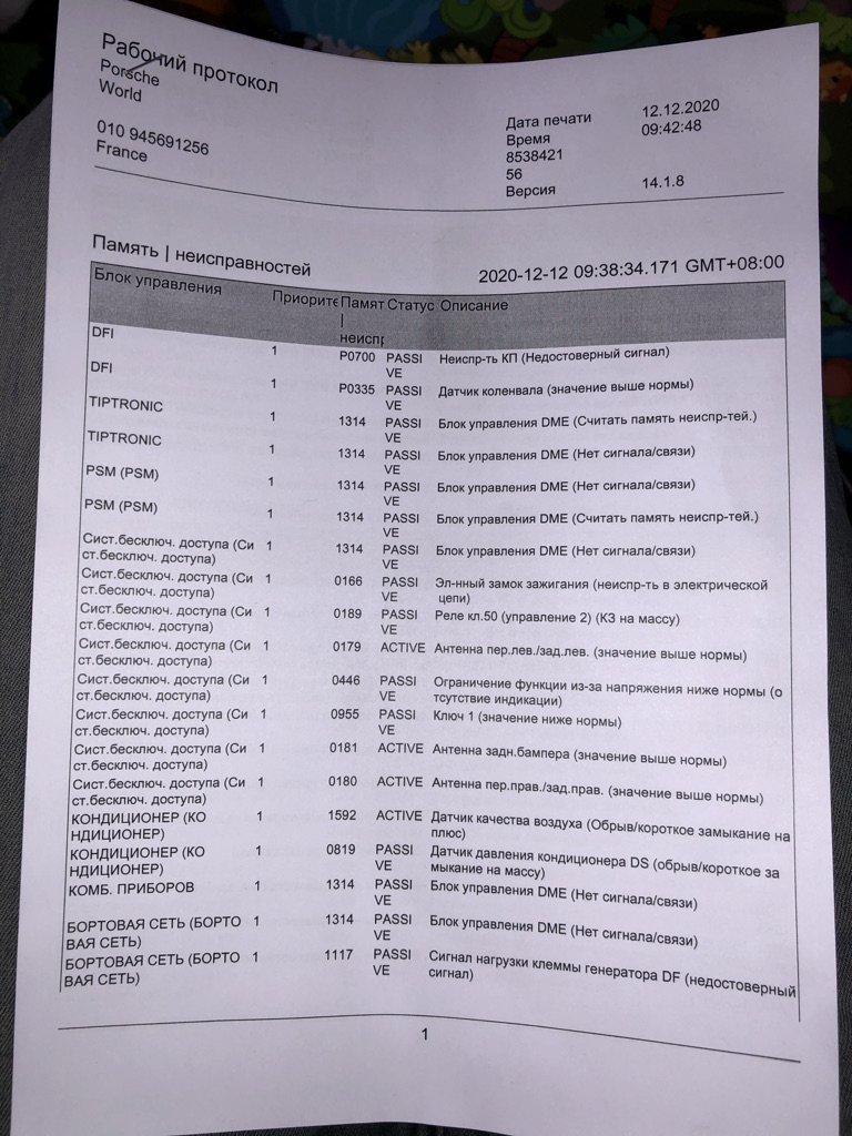

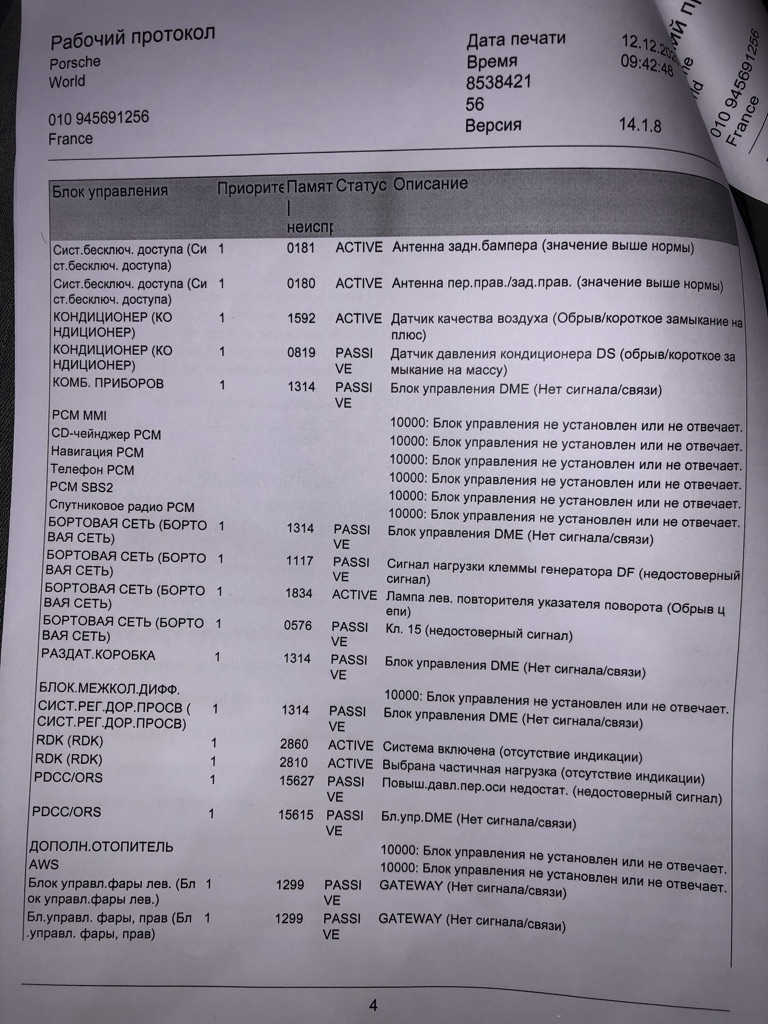

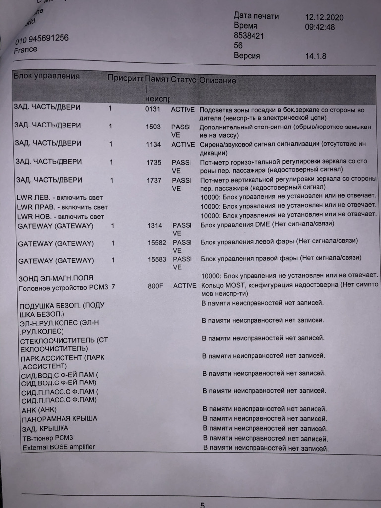

Здравствуйте.
Раньше пинки были как у большинства с 2-3 передачу.
Сейчас же при каждом касании педали...
Cayenne Turbo s 2009
Есть ошибки вот такие:
Еще раз. АКПП работает по сигналу нагрузки с блока управления двигателя. Работайте по порядку. Исправьте для начало проблему в работе двигателя
