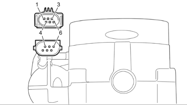

Потенциометр дроссельной заслонки 1 - неправдоподобный сигнал
Условия диагностики
Двигатель работает
Возможная причина неисправности
Обрыв цепи в жгуте проводов
Короткое замыкание в жгуте проводов
Регулировочный модуль дроссельной заслонки (потенциометр) неисправен и запись о неисправности термоанемометрического расходомера воздуха
Блок управления DME неисправен
Соответствующие клеммы
Блок управления DME, разъем B, контакт 117, 118 и 83, 84, 91, 92
Название: Раскладка контактов регулировочного модуля дроссел.png

1 Проверить проводку между регулировочным модулем дроссельной заслонки и блоком управления DME на короткое замыкание на плюс
Вынуть разъем B из блока управления DME
Визуальная проверка
Вынуть разъем регулировочного модуля дроссельной заслонки
Визуальная проверка
Включить зажигание
Измерить напряжение между массой и следующими контактами разъема B блока управления:
83
91
92
выключить зажигание
0 В
→ этап 2
2 Проверить проводку между регулировочным модулем дроссельной заслонки и блоком управления DME на короткое замыкание на массу
Измерить сопротивление между массой и следующими контактами разъема B блока управления:
83
91
92
∞ Ом
→ этап 3
3 Проверить электропроводимость проводов между регулировочным модулем дроссельной заслонки и блоком управления DME
Измерить сопротивление между следующими контактами разъема B блока управления по отношению к регулировочному модулю дроссельной заслонки (регулировочный модуль дроссельной заслонки):
DME B 83 к регулировочному модулю дроссельной заслонки, контакт 3
DME B 91 к регулировочному модулю дроссельной заслонки, контакт 2
DME B 92 к регулировочному модулю дроссельной заслонки, контакт 6
< 2 Ом
→ этап 4
4 Проверить цепь электропитания потенциометра дроссельной заслонки
Вставить разъем B в блок управления DME
Включить зажигание
Проверить напряжение между контактами 3 и 2 (масса) разъема регулировочного модуля дроссельной заслонки
прибл. 5 В
→ этап 5
5 Заменить регулировочный модуль дроссельной заслонки → этап 7
