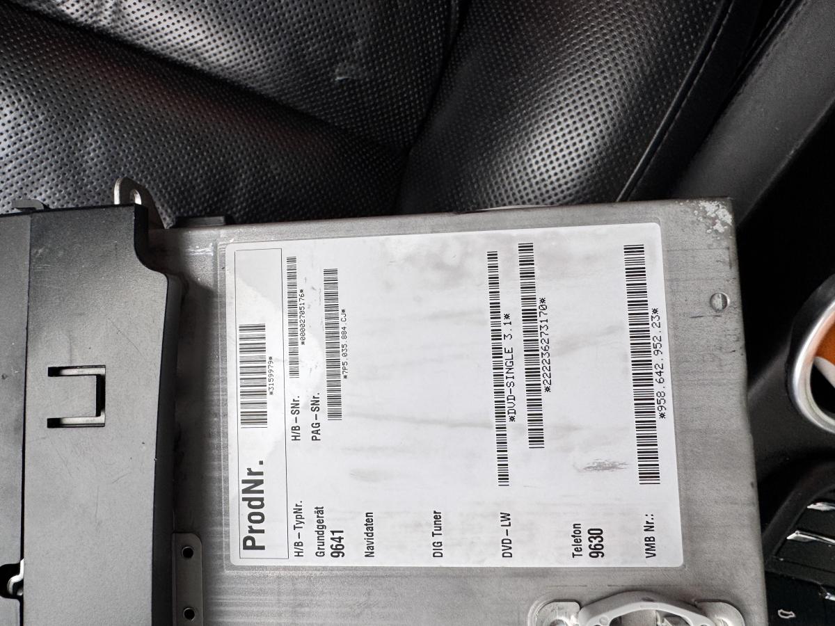

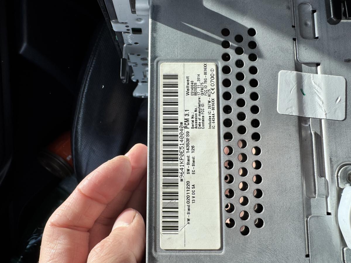

Фотографии того что на экране к сожалению не сделал,(прикладываю фото наклеек с моей PCM), попробовал отдать у нас в городе на ремонт сказали что-то сгорело -не поможем, сейчас приехал в МСК отдал также в ремонт

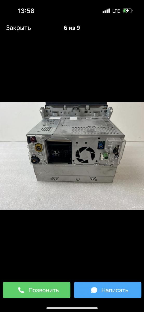

Параллельно ищу БУ варианты, хотел «посвежее» года найти, столкнулся со сложностью, на предоставленных вариантах разное количество выходов, на некоторых 7 штук(прикладываю фото), у меня всего 3 разъема в проводке, основной+1 черный+1 желтый. Подойдет ли? Когда ставил Burmester сказали PCM менять не нужно подойдет моя, теперь сомневаюсь что все было правильно, так как была переодически ошибка обрыва провода wake up (не знаю что это).

15.05.2025, 23:27   #4
Сообщение от Rise Посмотреть сообщение
CDR Plus
Можно поставить PCM 3.1, только нужно будет проверить подключение усилителя как сделали к магнитоле

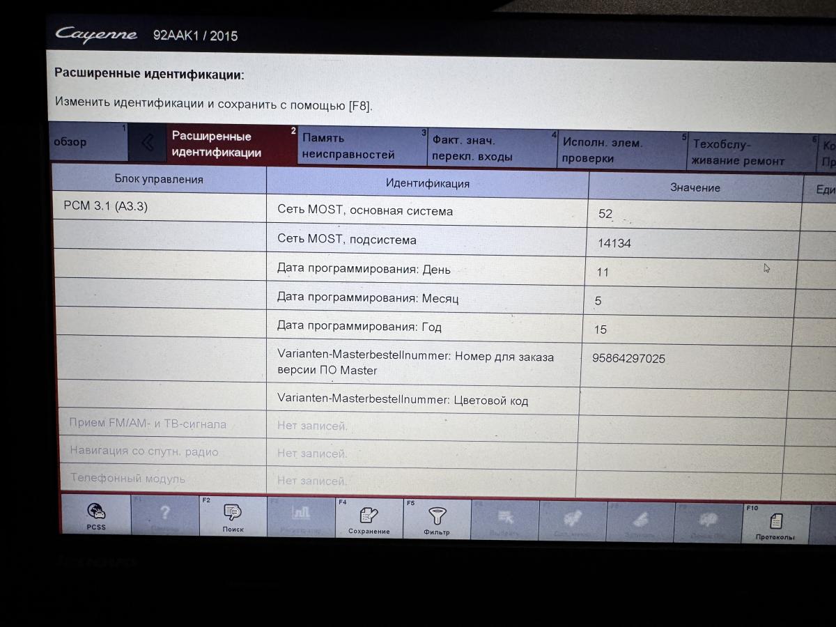

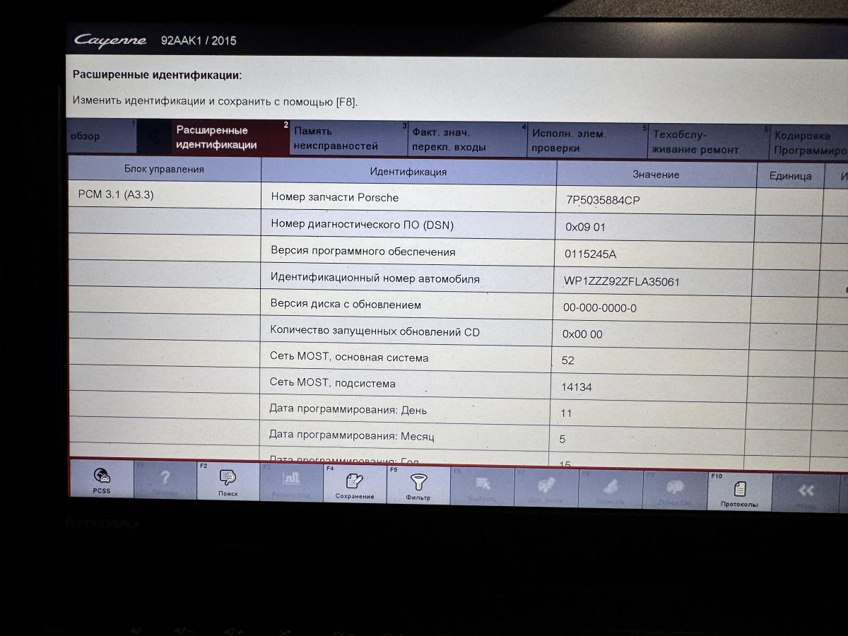

Ремонт на месте осуществить было невозможно что-то перегорело, купил PCM 3.1, нашел с последним обновлением 4.76(после 09.15г).
Подключил, работало всего несколько динамиков как будто в демо режиме, Burmester в меню соответственно не было. Вернулся в город, провёл кодирование через piwis как на форуме описано. Burmester в меню появился, все динамики заработали.

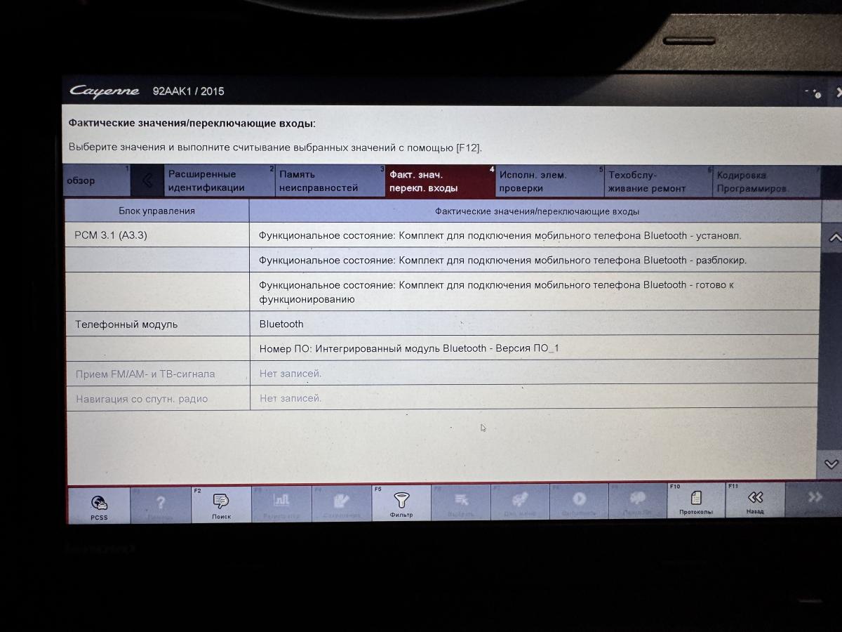

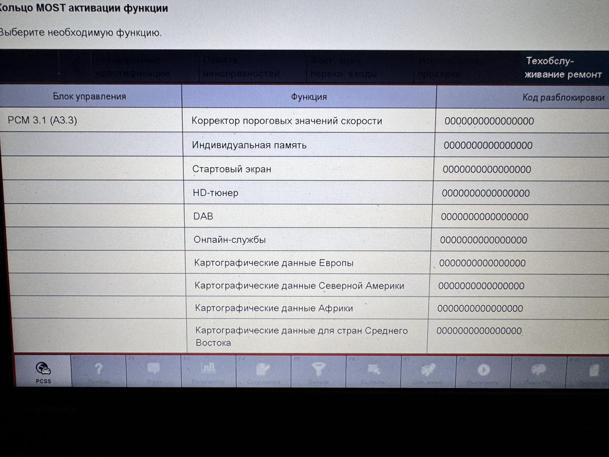

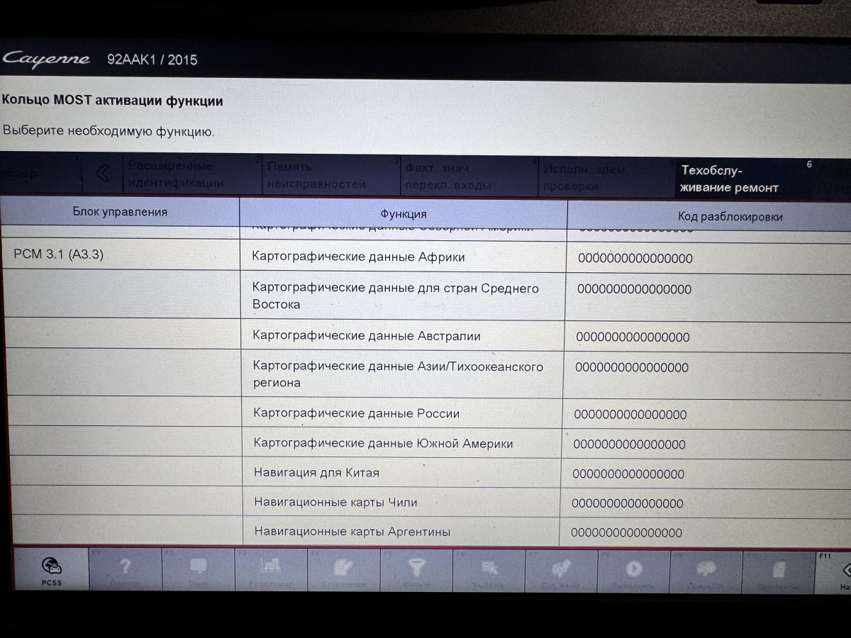

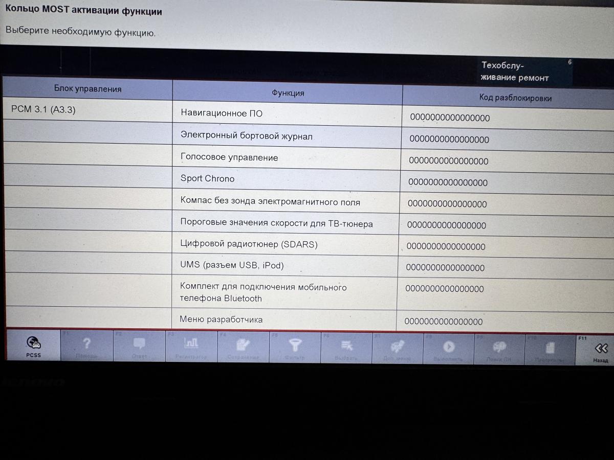

Записал свой вин, но В меню Техобслуживание/ремонт - Активация функций, Тестер PIWIS отображает все коды как 000000000000.
Я понимаю если у меня до этого не было навигации то чтобы она была нужно купить и ввести код активации, но откуда мне взять коды на те функции которые были на предыдущем головном устройстве?, например тот же Bluetooth и другие.

Мне так и не удалось найти ответ на данный вопрос, если кто может помочь пожалуйста отпишитесь
