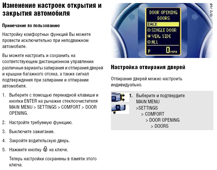

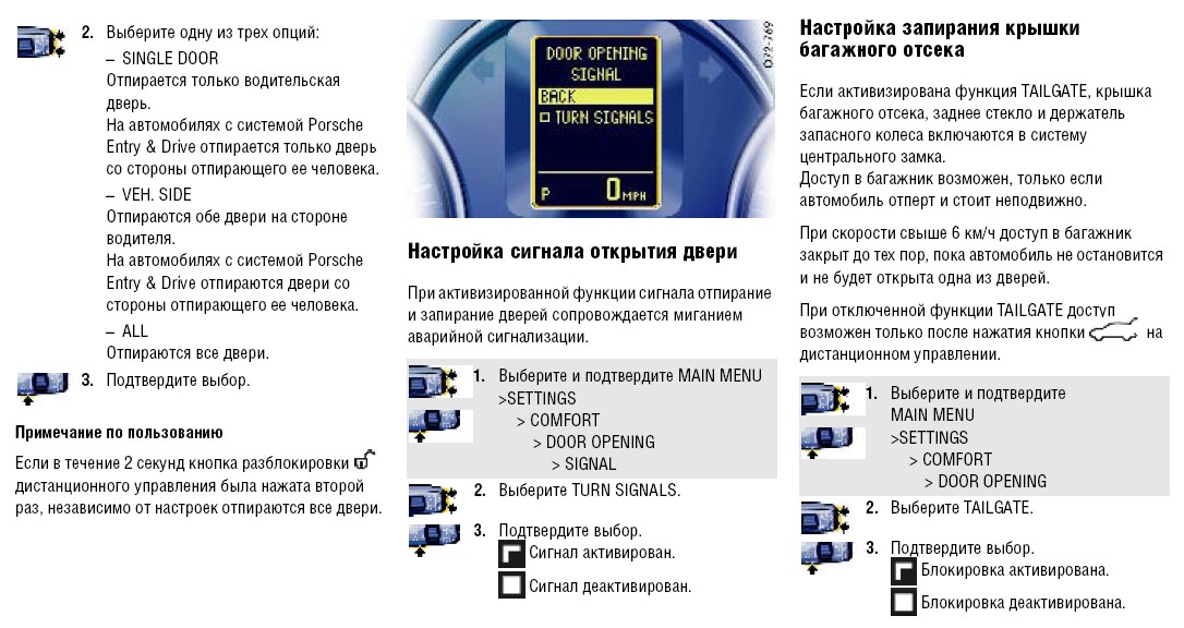

Здравствуйте, проблема в том, что с кнопки на ключе открывается только водительская дверь, остальные только после нажатия кнопки на блоке стеклоподъемников, можно сделать чтоб с кнопки на ключе открывались все двери?
05.05.2025, 23:14   #2
Сообщение от Dimkoy36 Посмотреть сообщение
Здравствуйте
Добрый вечер
Это не проблема, настройки такие установлены в машине
Можно
ID:	88062   Нажмите на изображение для увеличения
