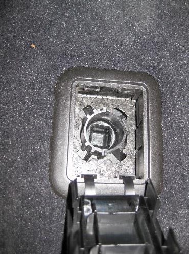

Аварийное разблокирование парковочной блокировки выполняется с помощью тросовой тяги с амортизацией. Исполнительный механизм находится на стороне водителя под ковриком для пола.
Название: Механизм аварийного разблокирования.jpg

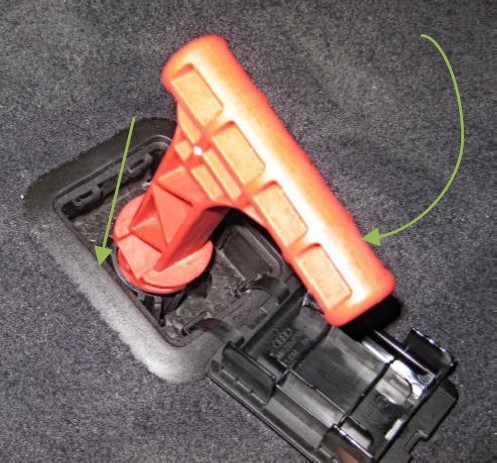

Аварийное разблокирование парковочной блокировки (выключенное положение Р):
Снимите накладку.
Вставьте торцовый ключ для аварийного разблокирования в исполнительный механизм.
Поверните торцовый ключ на 90° по часовой стрелке и одновременно нажмите его вниз.
Оставьте торцовый ключ в механизме, пока требуется аварийное разблокирование.
Включение парковочной блокировки (включенное положение Р):
Просто извлеките торцовый ключ из исполнительного механизма.
Нельзя вращать торцовый ключ в обратном направлении, так как можно повредить механизм аварийного разблокирования!

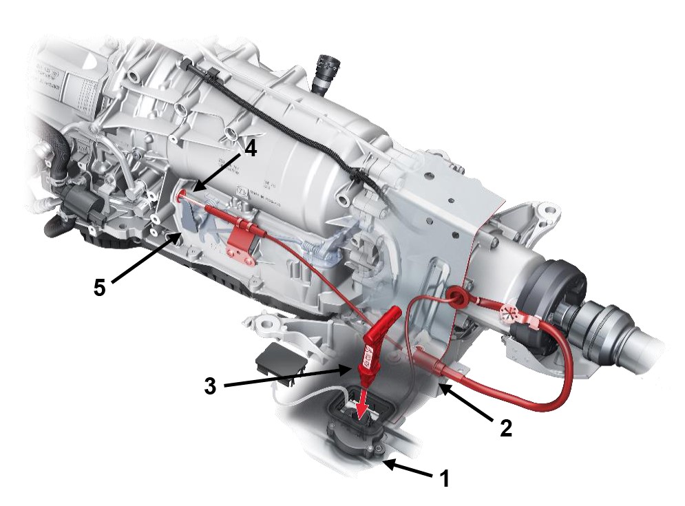

Особенностью является позиционирование тросовой тяги на рычаге аварийного разблокирования. На конце тросовой тяги аварийного разблокирования используется неподвижная тяга и грибовидный диск, которые обеспечивают бесконтактную фиксацию рычага переключения передач. Благодаря этому предотвращается передача корпусного шума коробки передач на тросовую тягу и в салон автомобиля. Диск и рычаг переключения передач соприкасаются только при включенном аварийном разблокировании.
Обзор аварийного разблокирования
1 Механизм аварийного разблокирования
2 Быстродействующая муфта тросовой тяги
3 Ключ аварийного разблокирования
4 Грибовидный диск на конце тросовой тяги
5 Рычаг аварийного разблокирования на коробке передач

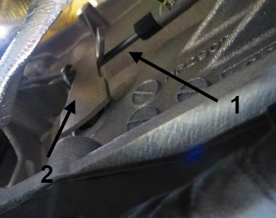

Чтобы упростить процесс снятия и установки коробки передач, тросовая тяга аварийного разблокирования выполнена из двух частей, которые соединены с помощью быстродействующей муфты, см. руководство по ремонту. Необходимо учитывать, что при не включенном аварийном разблокировании диск тросовой тяги не должен касаться рычага переключения коробки передач, а также должен быть достаточный люфт. Передача корпусного шума уменьшается благодаря разделительным элементам держателя быстрого соединения и исполнительного механизма.
Детали парковочной блокировки
1 Тросовая тяга
2 Рычаг парковочной блокировки
