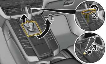

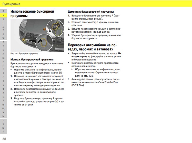

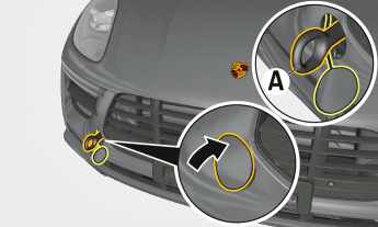

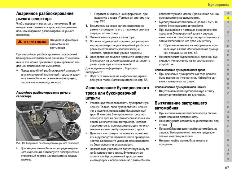

Добрый день. Подскажите, как на Макане рестайл разблокировать АКП для буксировки и затягивании на эвакуатор?

Аварийное разблокирование рычага селектора и Монтаж буксировочной проушины
Тут подробнее https://forum.cayservice.ru/showthre...308#post156308
