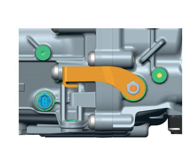

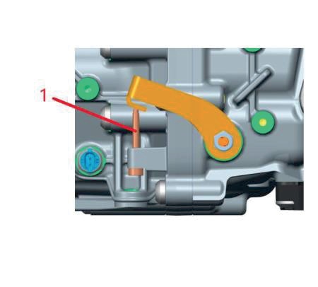

Аварийная разблокировка
Выключение передачи P без соответствующего электрогидравлического управления возможно только с помощью механического аварийного рычага разблокировки в коробке передач. Для его задействования необходимо вкрутить шпильку в литник на картере коробки передач.
Название: Нормальное состояние (P вкл.).png
ID:	46358   Нажмите на изображение для увеличения
Название: Аварийная разблокировка (P выкл.).jpg
